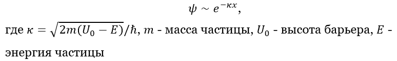

Квантовое туннелирование - один из самых контринтуитивных результатов квантовой механики. В классической физике частица не может преодолеть потенциальный барьер, если её полная энергия меньше высоты этого барьера. Квантовая механика описывает частицу волновой функцией, которая подчиняется уравнению Шрёдингера. На границе барьера волновая функция не обращается в ноль резко: она экспоненциально затухает внутри барьера по закону
Если барьер конечной ширины, «хвост» волновой функции выходит на другую сторону с ненулевой амплитудой, что означает ненулевую вероятность обнаружить частицу там, куда она классически не могла попасть.

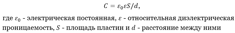

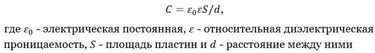

Электрическая ёмкость - фундаментальное свойство системы двух проводников, разделённых диэлектриком: способность накапливать электрический заряд. Ёмкость определяется геометрией системы и диэлектрической проницаемостью среды между проводниками:
Ёмкостный эффект
Любое изменение любого из этих параметров изменяет ёмкость - и это изменение можно измерить.
