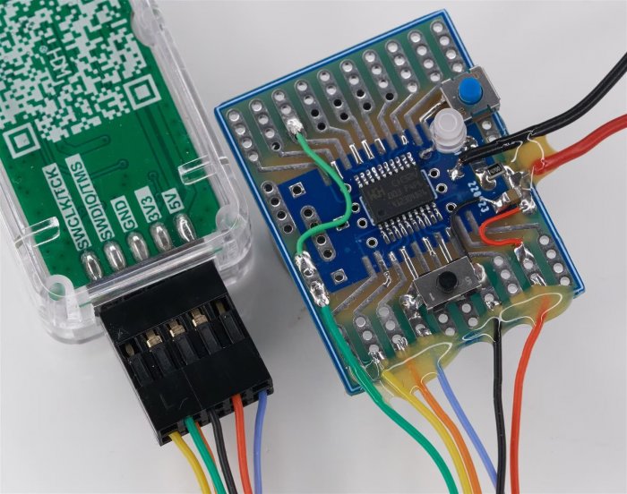

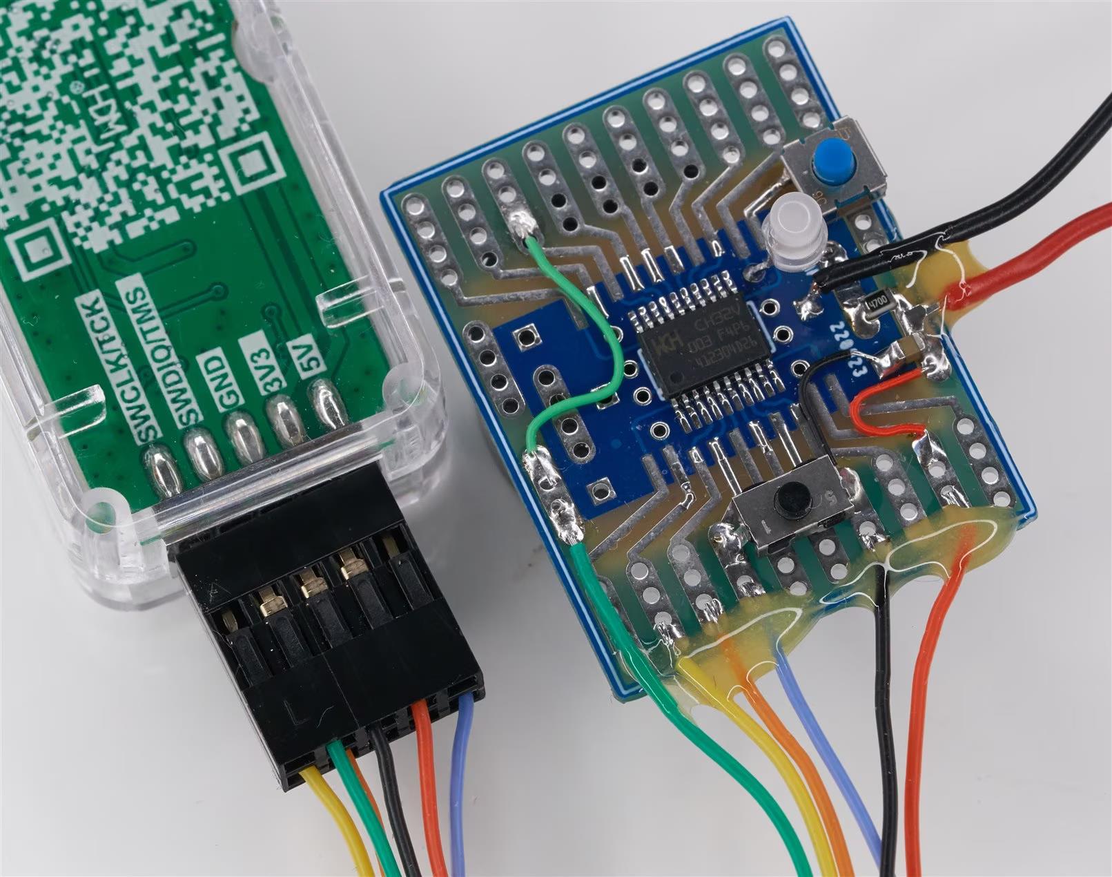

Недорогие микроконтроллеры: использование устройства RISC-V CH32V003

CH32V: бюджетный RISC-V из Китая
CH32V - семейство микроконтроллеров компании WCH (Nanjing Qinheng) на открытой архитектуре RISC-V. Модели CH32V203 и CH32X035 по функциональному набору сопоставимы со средними представителями STM32F1: USB Full Speed на борту, CAN, несколько UART и SPI, 12-битный АЦП. Принципиальное отличие - стоимость, которая в несколько раз ниже аналогичных ARM-решений даже с учётом логистики.
Инструментальная поддержка CH32V пока уступает зрелым экосистемам: официальная IDE MounRiver Studio основана на Eclipse, сообщество меньше, а документация на английском языке не всегда исчерпывающа.
Тем не менее платформа стремительно набирает популярность в DIY-среде как бюджетная основа для серийных малотиражных изделий - умных счётчиков, систем мониторинга, недорогих контроллеров автоматики. Открытость архитектуры RISC-V означает, что в долгосрочной перспективе эта ниша будет только расти.
