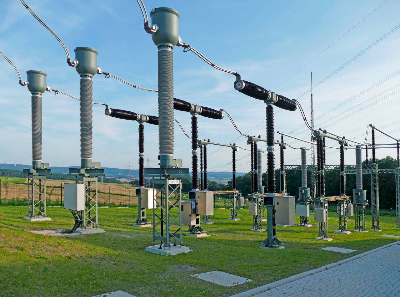

Элегазовые выключатели на напряжение 380 кВ в Германии

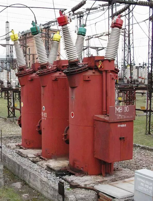

Баковый масляный выключатель на 110 кВ
Выбор типа выключателя
Масляный выключатель
Пример: На подстанциях 35–110 кВ старого типа ранее часто применялись масляные выключатели. Если на такой подстанции наблюдается высокая пожароопасность, а обслуживание персонала ограничено, масляный вариант может быть не лучшим выбором: при КЗ требуется регулярная замена масла и контроль на наличие газов после каждого отключения.

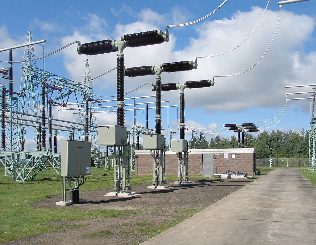

Элегазовый (SF6) выключатель
Пример: Для головных выключателей на высоковольтных GIS (110–220 кВ и выше) часто применяют элегазовые выключатели. Они незаменимы там, где важны компактность, высокая изоляция и низкое обслуживание: например, в центре города или на закрытых распределительных устройствах (КРУЭ). При КЗ они позволяют с минимальным разрядом быстро отключить большой ток — критично для защиты дорогостоящего оборудования (трансформаторов, шин).
Открытое распределительное устройство (ОРУ) с элегазовыми выключателями колонкового типа
