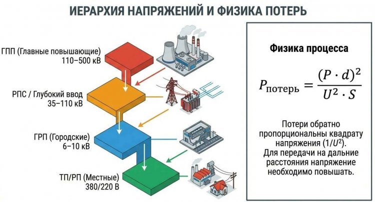

Чтобы понять, какова роль подстанции в электроэнергетической системе, полезно представить структуру передачи электроэнергии как иерархию с несколькими уровнями напряжения.
Электростанции (ТЭС, ГЭС, АЭС, солнечные и ветровые парки) генерируют электроэнергию, обычно при напряжении 6–20 кВ. Однако такое напряжение хорошо только для передачи энергии на очень короткие расстояния (до нескольких сотен метров). Для передачи электроэнергии на большие расстояния (от города к городу, из одного региона в другой) напряжение необходимо повысить.
Причина: при передаче мощности P на расстояние d и при напряжении U потери мощности в сопротивлении провода составляют P_потерь = (P·d)2 / (U2 · S), где S — сечение провода. Видно, что потери обратно пропорциональны квадрату напряжения. Поэтому для уменьшения потерь напряжение повышают до 110, 220, 330, 500 кВ и даже выше.
Иерархия напряжений и физика потерь
Первый уровень подстанций — это главные повышающие подстанции (ГПП), расположенные непосредственно при электростанциях. Здесь трансформаторы повышают напряжение с 6–20 кВ до 110–500 кВ для передачи на дальние расстояния.
Второй уровень — это районные подстанции (РПС) и подстанции глубокого ввода, расположенные в центрах крупных городов или производственных зон. Они получают электроэнергию от энергосистемы при напряжении 110–330 кВ и понижают его до 35–110 кВ для распределения по территории района или промышленной зоны.
Третий уровень — это городские и посёлковые распределительные подстанции (ГРП, ПРП), получающие питание при напряжении 35–110 кВ и понижающие его до 6–10 кВ.
Четвёртый уровень — это трансформаторные пункты (ТП) и распределительные пункты (РП), осуществляющие понижение напряжения с 6–10 кВ до 380/220 В для питания потребителей (жилых домов, малых и средних предприятий).

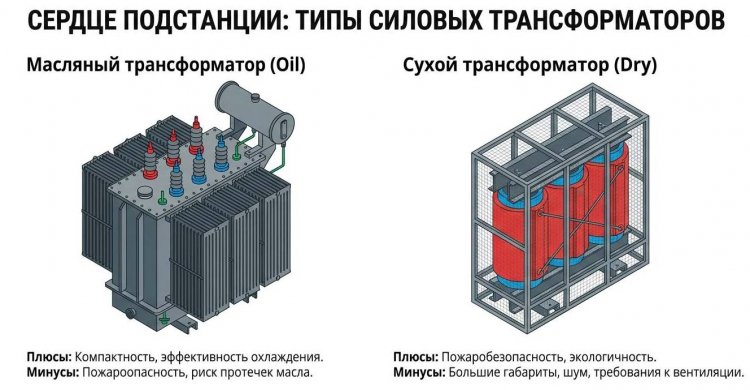

По типу трансформаторов подстанции делятся на две основные группы. Масляные трансформаторы используют специальное трансформаторное масло для охлаждения и изоляции обмоток. Масло лучше рассеивает тепло, чем воздух, поэтому масляные трансформаторы могут быть более компактными при одинаковой мощности, и они исторически были стандартом для трансформаторов средней и большой мощности.
Однако они требуют специальных мер для предотвращения пожаров (поддон с маслом, система сбора пролитого масла) и создают экологический риск при протечках.
Сухие трансформаторы используют для охлаждения и изоляции воздух и специальные смолы или эпоксидные соединения. Они более безопасны (нет риска пожара от масла), не требуют сложных систем охлаждения и более экологичны.
Однако сухие трансформаторы обычно имеют выше потери энергии в холостом ходу и требуют вентиляции охлаждающего воздуха.

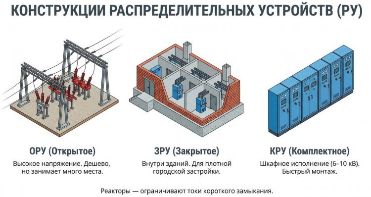

Распределительное устройство (РУ) — это совокупность коммутационного оборудования (выключателей, разъединителей, контакторов), сборных шин и элементов сооружения, которые собирают в единую конструкцию. Выбор типа РУ влияет на стоимость, надёжность, площадь, занимаемую подстанцией, и удобство обслуживания.
Конструкции распределительных устройств (РУ)

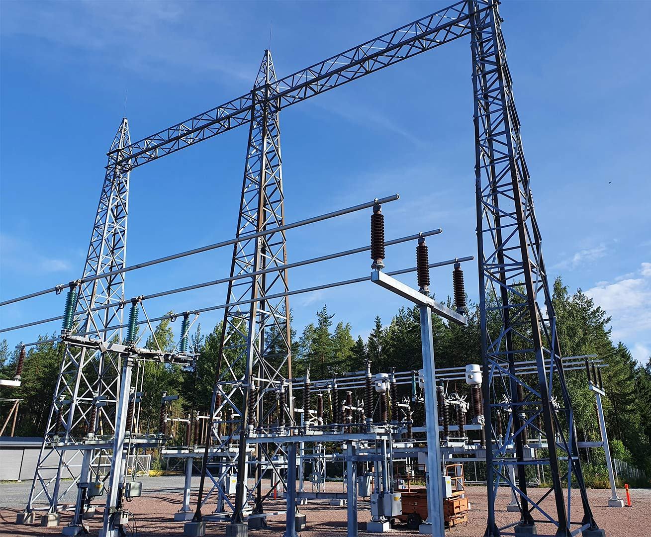

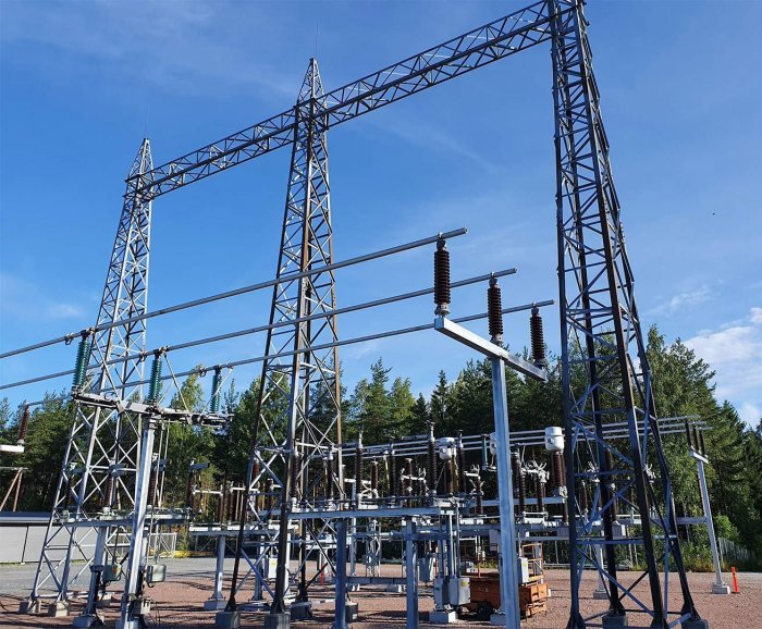

Открытое распределительное устройство (ОРУ) располагается на открытом воздухе и состоит из отдельных опор и конструкций, на которых монтируются выключатели, разъединители и прочее оборудование. ОРУ занимает много площади (десятки или сотни квадратных метров в зависимости от числа присоединений), но является наиболее экономичным решением для высоковольтных подстанций и подстанций с большим количеством отходящих линий. ОРУ имеет хорошую естественную вентиляцию и требует меньших затрат на строительство зданий.
Закрытое распределительное устройство (ЗРУ) располагается в отдельном здании, что защищает оборудование от неблагоприятных погодных условий и несанкционированного доступа. ЗРУ может быть выполнено в виде шкафов, камер или панелей. Большое преимущество ЗРУ — компактность, однако требует вентиляции для отвода тепла, генерируемого оборудованием.
Комплектные распределительные устройства (КРУ, КРУ-Л) — это промышленные шкафы, каждый из которых содержит все необходимые элементы для одного присоединения (выключатель, разъединитель, реле защиты и т.д.). КРУ стандартизированы, что сокращает время проектирования, производства и монтажа. Они широко используются на подстанциях среднего напряжения (6, 10 кВ).
Распределительные устройства с реакторами используются на крупных подстанциях с несколькими отходящими линиями.
Реакторы (катушки индуктивности) включаются в серию с отходящими линиями, чтобы ограничить ток при коротком замыкании. Без реакторов ток при коротком замыкании мог бы быть настолько большим, что потребовал бы очень дорогостоящего оборудования (выключатели, кабели и т.д.), рассчитанного на эти большие токи. Реакторы позволяют снизить требуемые мощности оборудования, сокращая затраты.

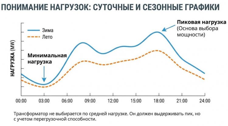

Суточные и сезонные графики нагрузок
Правильный выбор мощности требует глубокого понимания графиков нагрузок потребителей.
Потребители электроэнергии не потребляют её равномерно в течение суток. Существует суточный график нагрузки, который показывает, как изменяется суммарная потребляемая мощность в течение дня. Жилые потребители используют больше электроэнергии ночью (освещение, отопление) и вечером (приготовление пищи, просмотр телевизора), а днём, когда люди находятся на работе и на улице, потребление снижается. Промышленные потребители, напротив, потребляют максимум энергии днём, во время основной смены работы.
Существует также сезонный график нагрузки. Зимой нагрузка выше из-за включения систем отопления и более длительного использования освещения. Летом нагрузка может быть как выше (из-за кондиционирования в южных районах), так и ниже (из-за меньшей необходимости в отоплении в северных районах).
Для проектирования подстанции обычно используют несколько характеристических точек графика нагрузки.
Минимальная нагрузка — это наименьшая суммарная мощность, потребляемая в течение суток (обычно ночью, между 2 и 4 часами).
Средняя нагрузка — это среднее значение мощности в течение суток, рассчитываемое как отношение суммарной энергии, потреблённой в течение суток (в кВтч), к числу часов в сутках (24 часа).
Максимальная нагрузка (или пиковая нагрузка) — это наибольшая мощность, потребляемая в течение суток, обычно приходится на утренние часы (7–9 часов) или вечерние часы (17–19 часов).
При выборе мощности трансформатора используют максимальную нагрузку, но с определённым запасом. Этот запас определяется тем, что в течение дня максимальная нагрузка длится недолго (примерно 2–4 часа), и трансформатор в среднем работает с меньшей нагрузкой. Кроме того, необходимо предусмотреть возможность роста нагрузок в будущем (если на подстанции появятся новые потребители или имеющиеся потребители расширят свои производства).

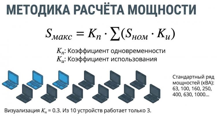

Метод средней мощности и расчётного коэффициента — это наиболее распространённый метод. Согласно этому методу, расчётная максимальная мощность определяется как:
S_макс = K_п · сумма (S_ном · K_и)
где K_п — расчётный коэффициент одновременности (обычно 0,2–0,5 в зависимости от типа нагрузки), сумма(S_ном · K_и) — сумма номинальных мощностей всех потребителей, умноженных на их коэффициенты использования (обычно 0,5–1,0 в зависимости от того, как часто каждый потребитель работает на полную мощность).
Значения коэффициентов K_п и K_и определяются на основе таблиц, которые разрабатывались инженерами на основе анализа реальных режимов работы подобных установок. Например, для группы офисных компьютеров коэффициент одновременности может быть 0,3 (работают одновременно примерно 30% от всех компьютеров), а коэффициент использования — 0,6 (каждый работающий компьютер потребляет примерно 60% от своей номинальной мощности).
После определения расчётной максимальной мощности необходимо выбрать номинальную мощность трансформатора из стандартного ряда. В России стандартная серия мощностей включает: 6,3, 10, 16, 25, 40, 63, 100, 160, 250, 400, 630, 1000 кВА и далее. Обычно выбирают трансформатор, мощность которого на 10–20% больше расчётной максимальной нагрузки.

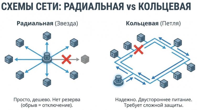

Радиальная и кольцевая схемы электроснабжения
Одна из самых важных характеристик подстанции — это её место в общей схеме электроснабжения. Существуют несколько основных типов схем, и выбор схемы влияет на надёжность, экономичность и сложность управления системой.
Схемы сети - радиальная и кольцевая
Радиальная схема — это схема, в которой каждый потребитель (или подстанция) питается от одного источника напряжения, и линия электропередачи тянется от источника к потребителю как радиус от центра круга.
Радиальная схема чрезвычайно проста: если произойдёт повреждение на линии, питание прерывается только потребителям, которые находятся за местом повреждения. Радиальная схема требует минимального количества оборудования (меньше выключателей, меньше кабеля) и стоит дешевле, чем более сложные схемы.
Однако радиальная схема имеет существенный недостаток: она не обеспечивает резервирования. Если линия повреждена и нет другого пути для питания потребителя, последний остаётся без электроэнергии. Это приемлемо для потребителей третьей категории (сельские потребители, небольшие магазины), которым кратковременное (часы или даже день) отключение питания не причиняет серьёзного ущерба. Однако это недопустимо для потребителей первой категории (больницы, скорая помощь, центры управления, системы безопасности).
Кольцевая схема — это схема, в которой несколько подстанций соединены в кольцо, и каждая подстанция может получать питание с двух сторон. При повреждении одного участка кольца питание всех подстанций прерывается, но ненадолго — система автоматического управления отключает повреждённый участок, и питание восстанавливается от другой стороны кольца. Кольцевая схема обеспечивает высокую надёжность и часто используется в городских сетях.
Кольцевая схема требует больше оборудования (больше выключателей, больше кабеля) и более сложного управления. При расчёте потоков мощности в кольцевой схеме необходимо учитывать, что мощность распределяется между двумя путями, идущими в разных направлениях вокруг кольца. При простой радиальной схеме мощность течёт в одном направлении, что облегчает расчёты.
Схема с разомкнутым кольцом — это компромисс между радиальной и кольцевой схемами. Несколько подстанций соединены в кольцо, но одна из линий кольца остаётся разомкнутой (разъединителем). В нормальном режиме система работает как две радиальные линии, разомкнутая линия используется только как резерв. При повреждении одной из основных линий разомкнутая линия автоматически замыкается, и питание восстанавливается.
Магистральная схема — это схема, в которой от одного источника питания тянется магистральная линия, и от этой линии ответвляются боковые линии к потребителям. Магистральная схема требует меньше кабеля, чем кольцевая, но надёжность её выше, чем у простой радиальной схемы.
