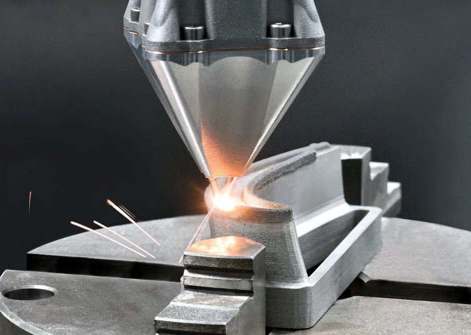

Металлическая 3D-печать в промышленности
Теоретические основы аддитивного производства
Металлическое аддитивное производство включает различные процессы, подходящие для разных производственных требований.
Порошковое плавление (Powder Bed Fusion, PBF) оптимально для высокоточных деталей в аэрокосмической, медицинской и автомобильной промышленности, работая с титаном, алюминием, нержавеющей сталью, Inconel и кобальт-хромом. Прямое энергетическое осаждение (Directed Energy Deposition, DED) подходит для ремонта и добавления материала к существующим деталям, производства крупных компонентов с использованием никелевых сплавов, нержавеющей стали и титана.
Струйное нанесение связующего (Binder Jetting) применяется для высокообъёмного производства сложных металлических деталей из нержавеющей стали, бронзы и Inconel. Металлическая экструзия (Bound Metal Deposition) обеспечивает доступное производство металлических деталей и быстрое прототипирование из нержавеющей стали и меди. Холодное напыление (Cold Spray) используется для ремонта и покрытия существующих металлических деталей, создания высокопрочных коррозионностойких поверхностей из алюминия, меди и титана.
Порошковое плавление Renishaw представляет собой процесс аддитивного производства, который создаёт сложные металлические детали непосредственно из 3D CAD-данных в различных металлах. Renishaw применяет технологию порошкового плавления металлов, классифицированную ASTM International. Процесс управляется цифровым способом непосредственно из нарезанных 3D CAD-данных. Для каждого среза CAD-данных тонкий равномерный слой мелкого металлического порошка наносится на построечную платформу, затем выбранные области порошка точно расплавляются лазером.
Этот процесс повторяется, наращивая слой за слоем, пока построение не завершится. Системы аддитивного производства Renishaw могут строить из ряда металлов, включая титановый сплав Ti6Al4V, кобальт-хром, нержавеющую сталь, никелевые сплавы Inconel 625 и Inconel 718, а также алюминиевый сплав AlSi10Mg.
Экструзия материала, фотополимеризация в ванне и порошковое плавление являются наиболее широко используемыми технологиями для печати композитов. В методах послойного наплавления (FFF) и прямого написания чернилами (DIW) короткие волокна диспергируются в термопластики или отверждаемые смолы. Процессы на основе фотополимеров, такие как стереолитография и цифровая обработка света (DLP), обеспечивают высокоразрешающую печать композитов с функциональными наночастицами.
Непрерывные волокнистые армирования обеспечивают наивысшую механическую производительность. В системах FFF волокна интегрируются с использованием пропитки внутри сопла или предварительно пропитанных филаментов. Системы смол с УФ-отверждением, разработанные компанией Continuous Composites Inc., используют постдепозиционное отверждение для затвердевания термореактивных композитов в реальном времени.
