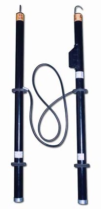

Указатели напряжения предназначены для определения наличия напряжения без измерения его значения. Указатели напряжения выше 1000 В изготовляются двух модификаций: с газоразрядной индикаторной лампой, принцип работы которых основан на свечении газоразрядной индикаторной лампы при протекании через нее емкостного тока, и бесконтактного типа, которые работают на принципе электростатической индукции.
Указатель напряжения с газоразрядной лампой состоит из рабочей, изолирующей части и рукоятки. В рабочую часть входят контакт-наконечник, газоразрядная лампа, горение которой указывает на наличие напряжения на проверяемой части электроустановки, и конденсаторы. В настоящее время применяют указатели УВН-10 и УВН-80М (для электроустановок напряжением 2—10 кВ) и УВН-90 (для электроустановок 35—110 кВ). Бесконтактный указатель высокого напряжения УВНБ 6—35 кВ предназначен для определения наличия или отсутствия напряжения на ВЛ, в ЗРУ и ОРУ напряжением 6—35 кВ. Его сигнал — прерывистое свечение лампы накаливания, причем частота мигания лампы увеличивается по мере приближения указателя к токоведущим частям. Сигнализатор напряжения индивидуальной СНИ 6—10 кВ предназначен для предупреждения человека о наличии напряжения при приближении к проводам ВЛ 6—10 кВ на недопустимое расстояние. Его сигнал — прерывистый звук, частота прерывания увеличивается по мере приближения к зоне недопустимого расстояния, а в самой зоне индикация переходит в непрерывное звучание; сигнализатор относится к дополнительным электрозащитным средствам и не может использоваться вместо указателей напряжения.
