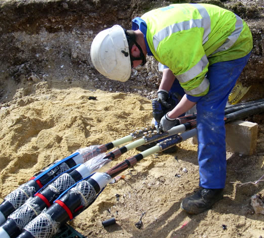

Современная наука и практика монтажных работ выделяют четыре ключевых этапа разделки кабеля:
  • Сначала следует подготовка, в ходе которой оцениваются состояние и пригодность материала к дальнейшим операциям: визуальный контроль целостности изоляции, проверка уровня влажности и разметка границ съёма защитных слоёв.
  • Второй этап посвящён поэтапному удалению внешних покрытий, где монтажный нож, бронерезка и стриппер взаимодействуют с оболочкой, бронёй и экраном кабеля, сохраняя внутренние жилы невредимыми.
  • Третий этап охватывает тонкую работу с токопроводящими жилами: программируемый стриппер с ограничителем глубины лезвия и специализированные ножи обеспечивают аккуратное снятие внутренней изоляции и минимизируют механические деформации.
  • Наконец, завершающий этап гарантирует точность подготовленного участка: контроль длины разделки, сглаживание краёв и обезжиривание жил перед обжимкой или пайкой.
В совокупности эти операции создают прочную технологическую базу, необходимую для последующей эксплуатации кабельных систем в самых разных условиях.
Понимание научных принципов и практических нюансов каждого этапа разделки кабеля позволяет не только повысить качество соединений, но и заложить основу для внедрения инновационных инструментальных решений и автоматизированных процессов, что становится решающим фактором при реализации сложных инженерных проектов.

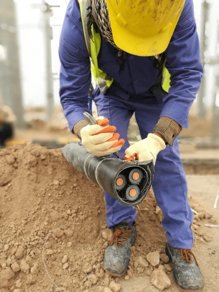

2.1. Снятие наружной оболочки
  • Использовать монтажный нож с ограничителем глубины лезвия или автоматический стриппер.
  • Держать инструмент перпендикулярно оси кабеля, легкими надрезами по разметке.
  • После надреза слегка прокрутить кабель относительно ножа, чтобы оболочка ровно разрезалась по окружности.
2.2. Удаление брони или экрана
  • Для стального проволочного или ленточного бронирования применять бронерезки или специальные ручные ножницы по металлу.
  • Для оплетённых экранов из проволоки использовать диагональные кусачки, аккуратно разрезая спираль без повреждения подлежащей изоляции.
  • При ленточном экране перед разрезом слегка отогнуть ленту, чтобы надрез ложился на край, а не на внутреннюю изоляцию.

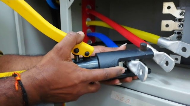

Обжимка проводов в разъёме с помощью специального инструмента тоже становится простой процедурой. После того как все провода будут одним движением зачищены на одном уровне, достаточно вставить их в гнёзда разъёма и просто сжать инструмент. Обжимка проводов и обрезка лишних концов происходит одновременно.
Любой инструмент для работы с кабелями изготавливается из высококачественной стали, имеет, в необходимых местах, рёбра жёсткости. Для долгой безотказной работы трущиеся детали рекомендуется смазывать, а весь инструмент после завершения работы очищать от пыли, грязи. При необходимости рабочие поверхности можно обработать растворителями.

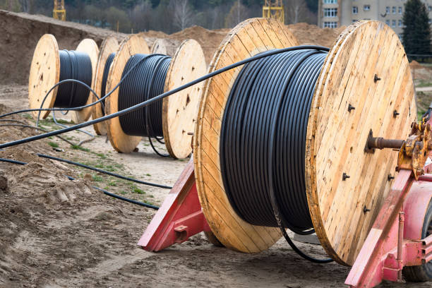

2. Раскатка кабеля
2.1. Использование ломиков и гвоздодёров
  • Вставить ломики в ручные отверстия барабана, соблюдая равномерное расположение по окружности.
  • Проверить, что ось барабана вращается свободно, без заклинивания и перекосов.
2.2. Ножницы по металлу для крепления
  • При необходимости отрезать стяжки или металлические ленты, удерживающие кабель на барабане.
  • Работать ножницами под углом, чтобы не повредить оболочку кабеля.
2.3. Контроль при раскатке
  • Поддерживать постоянный натяг кабеля — он не должен провисать более допустимого прогиба.
  • Организовать напарника или использовать кондуктор (роликовые опоры) для ровной подачи кабеля по трассе.

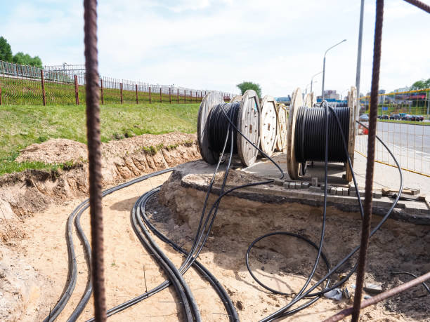

3. Протяжка кабеля
3.1. Зажимы «удавка» и специальные захваты
  • Надеть зажим «удавка» на конец кабеля, закрепив его на расстоянии 20–30 см от конца.
  • Проследить, чтобы лента обхватывала кабель без перекрутов и повреждений.
  • При работе с тяжёлыми кабелями применять комбинированные захваты с мягкой обкладкой для защиты оболочки.
3.2. Трос с ушком и строповка
  • Подготовить стальной трос необходимой длины, проверить отсутствие дефектов и коррозии.
  • Закрепить трос в ушке зажима «удавка», пропустив его через ролики протяжного устройства.
  • Закрепить второй конец троса к лебёдке или вспомогательному транспортному средству.
3.3. Техника протяжки
  • Плавно натягивать кабель, избегая резких рывков.
