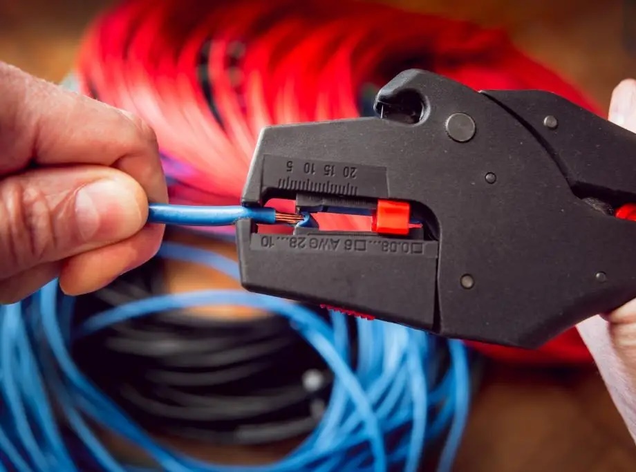

  • Профессиональный обжимной инструмент для кабельных наконечников: назначение, виды, производители
  • Секреты защиты алюминиевых проводников и клемм от окисления
  • Требования к монтажу электропроводок на лотках
  • Термоусадка для проводов - устройство и принцип действия
  • Бестраншейная прокладка кабелей в земле
  • Технология и инструменты для разделки, протяжки и монтажа кабеля
