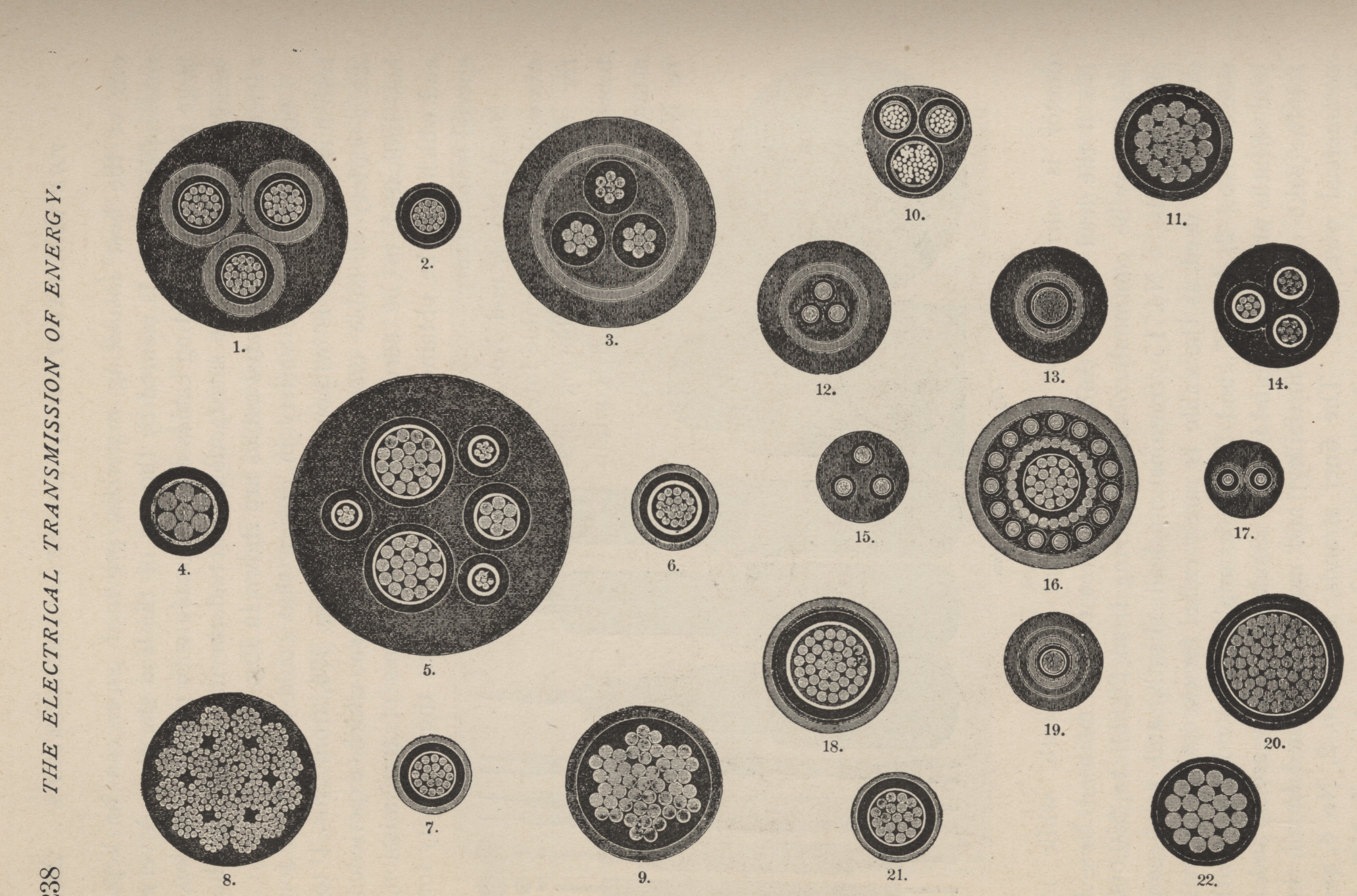

Подборка поперечных сечений кабеля из книги 1903 года

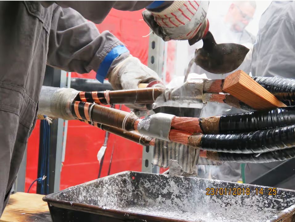

Ремонт начинался с тщательной разбора поврежденного участка: свинцовую оболочку аккуратно разрезали специальными ножами, чтобы избежать деформации жил, затем удаляли деградировавшую бумажную изоляцию, пропитанную канфольным маслом, и зачищали медные жилы от окислов; после этого жилы обматывали новой крепированной бумагой (толщиной 0,1-0,2 мм, с перекрытием 50%), которая предварительно пропитывалась маслом на месте с помощью шприцев или вакуумных камер для удаления воздуха и обеспечения однородности, — этот этап мог занимать 2-3 часа из-за необходимости полного пропитывания, чтобы избежать пустот, вызывающих пробои под напряжением.
Наконец, соединение заливали горячим битумированным составом в свинцовый корпус муфты, где битум полимеризовался при охлаждении, образуя герметичную оболочку с диэлектрической прочностью до 10 кВ/мм, но такая технология часто приводила к неравномерной пропитке на вертикальных участках, где масло стекало, снижая надежность на 20-30% в долгосрочной перспективе.

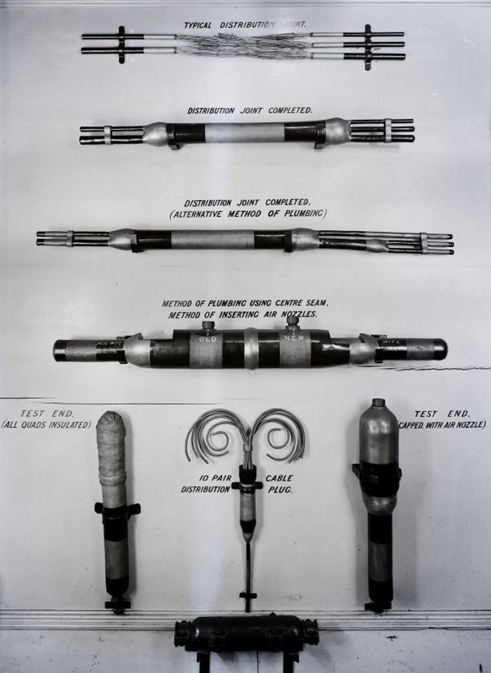

Кабельные свинцовые муфты (из книга начала XX века)
Свинцовые муфты, внешне напоминавшие компактные металлические сосуды или цилиндры диаметром 100-200 мм и длиной до 500 мм, стали универсальным стандартом для ремонта силовых кабелей в 1900-х годах, особенно для линий напряжением 3-10 кВ, где требовалась полная герметизация от влаги и механических повреждений; эти конструкции, отлитые из чистого свинца толщиной 2-3 мм, фиксировались болтами или сваркой и заполнялись расплавленным свинцом (температура плавления 327°C) или битумированной мастикой для создания монолитного барьера, устойчивого к коррозии и давлению грунта, что позволяло продлить срок службы соединения до 10-15 лет в подземных трассах.
Однако заливка битума требовала предварительного нагрева материала до 150-200°С в специальных котлах с контролем температуры, чтобы избежать газовых пузырей и трещин, — этот процесс был не только опасным из-за риска ожогов и пожара, но и крайне трудоемким, занимая до 6-8 часов на муфту и требуя команды из 3-4 человек с использованием тиглей и форм, что часто приводило к простоям электроснабжения на сутки; свинец, в свою очередь, обладал высокой токсичностью при парообразовании, тяжелым весом (плотность 11,3 г/см?, что увеличивало нагрузку на монтажников на 50-70 кг за муфту) и склонностью к коррозии в агрессивных грунтах, что стимулировало переход к более безопасным полимерным альтернативам в середине века.

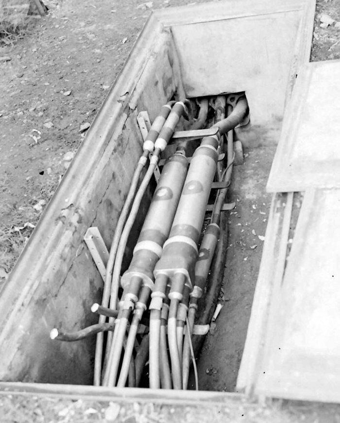

Соединения в свинцовой оболочке
Соединения в свинцовой оболочке (1920-е годы)
Бумажно-масляные кабели, такие как марки АСБ или АСБК, доминировали в сетях до 1950-х, но ремонт был сложным: пропитка масла могла стекать на вертикальных участках, вызывая пустоты и пробои.

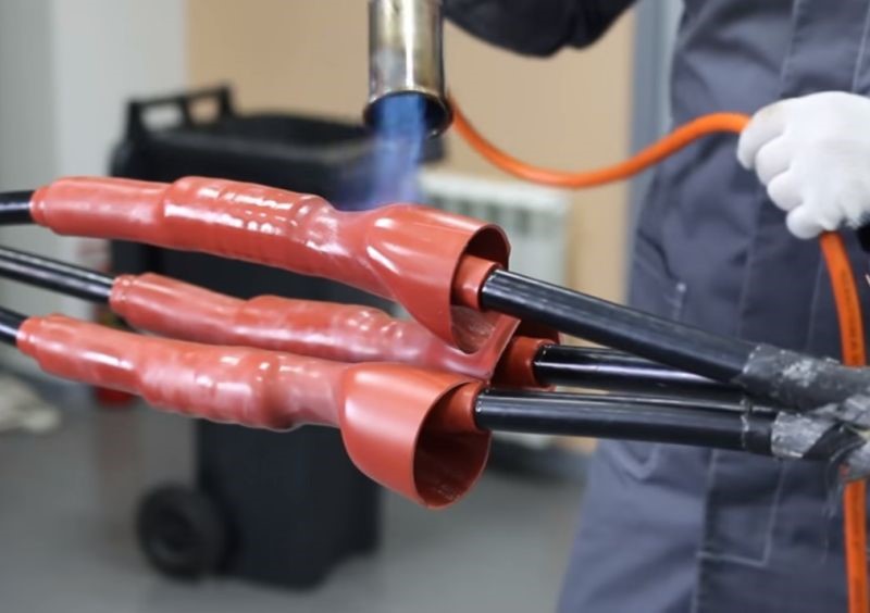

Для ремонта кабелей с XLPE-изоляцией, где повреждение изоляции могло привести к пробою и дорогостоящей замене целого участка, были специально разработаны термоусаживаемые муфты, сочетающие удобство монтажа с высокой надежностью соединения.
Монтаж термоусаживаемой муфты
Ключевым открытием стал эффект поперечной усадки полимеров под нагревом, обнаруженный в 1957 году химиком Полом Куком (Paul Cook) из компании Raychem Corporation в Калифорнии: во время экспериментов с ионным облучением полиэтилена Кук заметил, что сшитый полимер, растянутый в радиационно-модифицированном состоянии, при нагреве до 120-150°С сжимается до исходных размеров за счет "памяти формы", вызванной восстановлением молекулярной ориентации, — этот феномен стал основой для создания муфт, способных уменьшаться в объеме на 50-70% от исходного диаметра (например, с 100 мм до 30 мм), плотно облегая жилы и экраны без воздушных пустот.
Эти муфты представляли собой многослойную конструкцию: внутренний слой из полупроводящего материала (на основе углеродонаполненного полиэтилена) выравнивал электрическое поле на границе изоляции, средний изоляционный слой из сшитого полиэтилена восстанавливал диэлектрические свойства, а внешний защитный слой из полиэтилена или ПВХ обеспечивал герметичность и механическую прочность. При монтаже муфта надевалась в растянутом виде, фиксировалась на соединении и нагревалась газовой горелкой или индукционным нагревателем, равномерно усаживаясь и заполняя все неровности.
Такая технология не только минимизировала риск пробоев изоляции за счет восстановления экранов и электрического поля — полупроводящие слои равномерно распределяли напряжение, снижая концентрацию полей на 80% по сравнению с традиционными муфтами, — но и упростила полевые работы: время установки сократилось с 4-6 часов до 1-2 часов, а отсутствие необходимости в заливке или вулканизации сделало процесс доступным для бригад без специального оборудования, что особенно важно для ремонта в труднодоступных местах, таких как подземные траншеи или вертикальные шахты.
В результате термоусаживаемые муфты для XLPE-кабелей стали стандартом в 1970-х, повысив общую надежность сетей на 25-30%.
