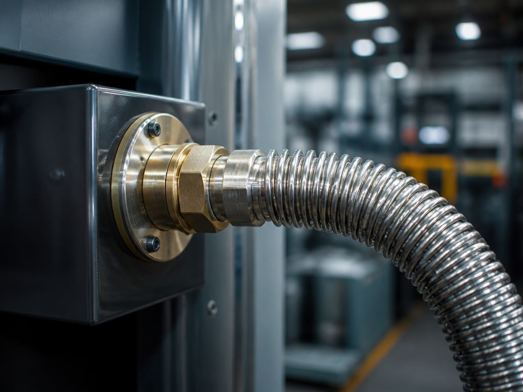

Гофрированная труба при подключении станка

Применение гофротруб при подключении станков на промышленных предприятиях
Гофрированные трубы широко используются для защиты кабелей и проводов при подключении промышленного оборудования - станков, производственных линий, конвейеров и роботизированных систем. В отличие от бытовой электропроводки, здесь труба работает в условиях постоянной вибрации, перепадов температур и контакта с технологическими жидкостями, поэтому требования к материалу заметно жёстче.
Первая функция гофры это механическая защита. Гофротруба защищает кабели от ударов, вибрации, истирания и других повреждений, что критично в цехе, где оборудование подвергается постоянным динамическим нагрузкам.
Вторая функция - защита от агрессивных сред. Индустриальные гофротрубы из полиамида устойчивы к маслам, растворителям и химикатам, которые присутствуют в производственных помещениях практически постоянно.
Третья функция - дополнительная электроизоляция. Пластиковая оболочка снижает риск поражения током при повреждении основной изоляции кабеля и уменьшает токи утечки.
На станках гофра защищает силовые кабели питания, линии управления и сигнальные провода датчиков и исполнительных механизмов. На производственных линиях и конвейерах трубу используют для гибких подводок к перемещающимся узлам оборудования, где кабельная трасса должна оставаться подвижной без разрыва защиты.
В роботизированных системах гофротрубы защищают кабели манипуляторов, которые совершают многократные циклические перемещения - здесь важна не только прочность, но и устойчивость материала к усталостному разрушению при постоянном изгибе.
Отдельная зона применения - электрические шкафы управления, где гофра защищает внутреннюю разводку и подключение шкафа к внешним цепям питания станков.
