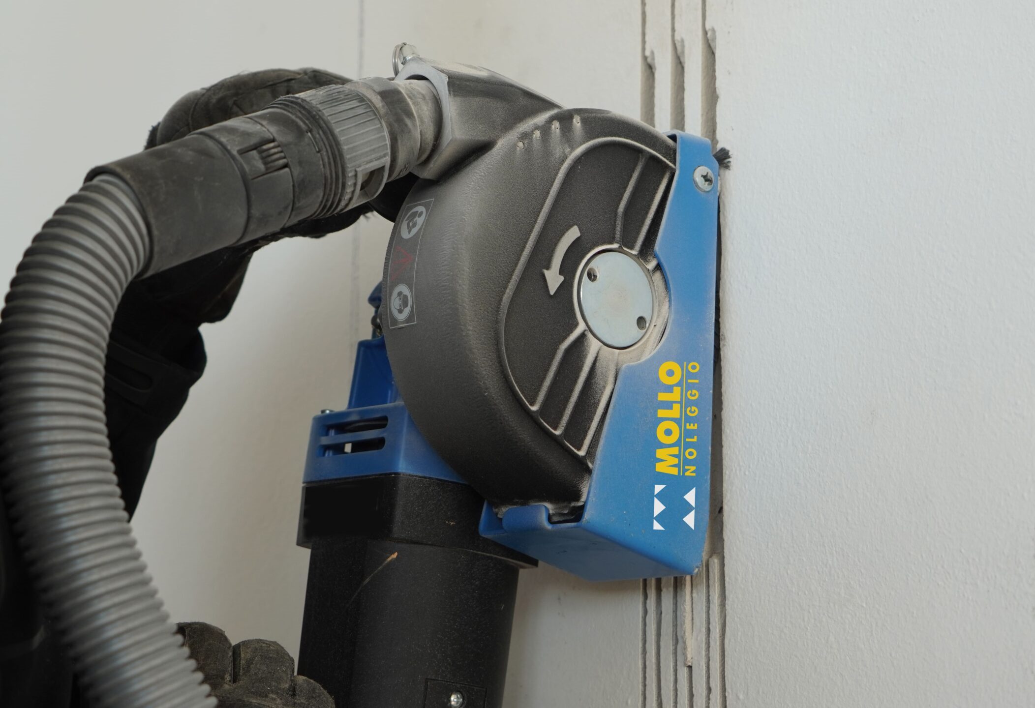

Оптимальным инструментом для профессионального штробления считается штроборез с точной настройкой ширины и глубины реза, работающий в связке со строительным пылесосом. Такой комплект обеспечивает стабильную геометрию канала, минимальное количество сколов по кромке и принципиально иной уровень чистоты на объекте по сравнению с УШМ без кожуха или перфоратором в ударном режиме.
Штроборез (его еще называют бороздоделом) - это специализированный электроинструмент для создания в стенах аккуратных канавок (штроб) под электропроводку, трубы и другие коммуникации.
УШМ - это углошлифовальная машина, и в штроблении она остаётся запасным, а не основным инструментом. Её применяют там, где нет штробореза, но только с кожухом, пылеотводом и подходящим диском, потому что без этих условий резко растут пыль, сколы и риск рваной кромки.
УШМ применяют там, где штробореза нет, но только при наличии качественного кожуха с пылеотводом и подходящего диска - работа без этих условий на закрытом объекте неприемлема с точки зрения и результата, и безопасности.

Технологически правильная последовательность выглядит иначе. Сначала выполняются два ровных параллельных реза по разметке на заданную глубину, затем аккуратно удаляется сердцевина с минимальной вибрацией. Этот порядок позволяет контролировать глубину, сохранить кромку и избежать разрушения материала вокруг трассы.
