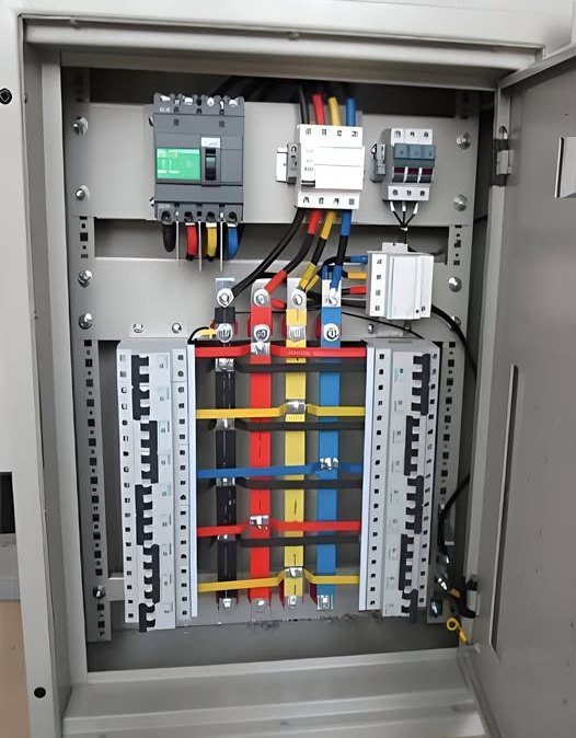

Главный распределительный щит (ГРЩ) — это наиболее ответственный элемент электросистемы объекта, который получает питание непосредственно от трансформаторной подстанции или от входного распределительного устройства и осуществляет общий контроль и управление всей энергией, поступающей на объект.
Через главный распределительный щит производится контроль параметров электрической сети, защита от перегрузок на входе, и осуществляется коммутация питания для отключения всего объекта в аварийных ситуациях.

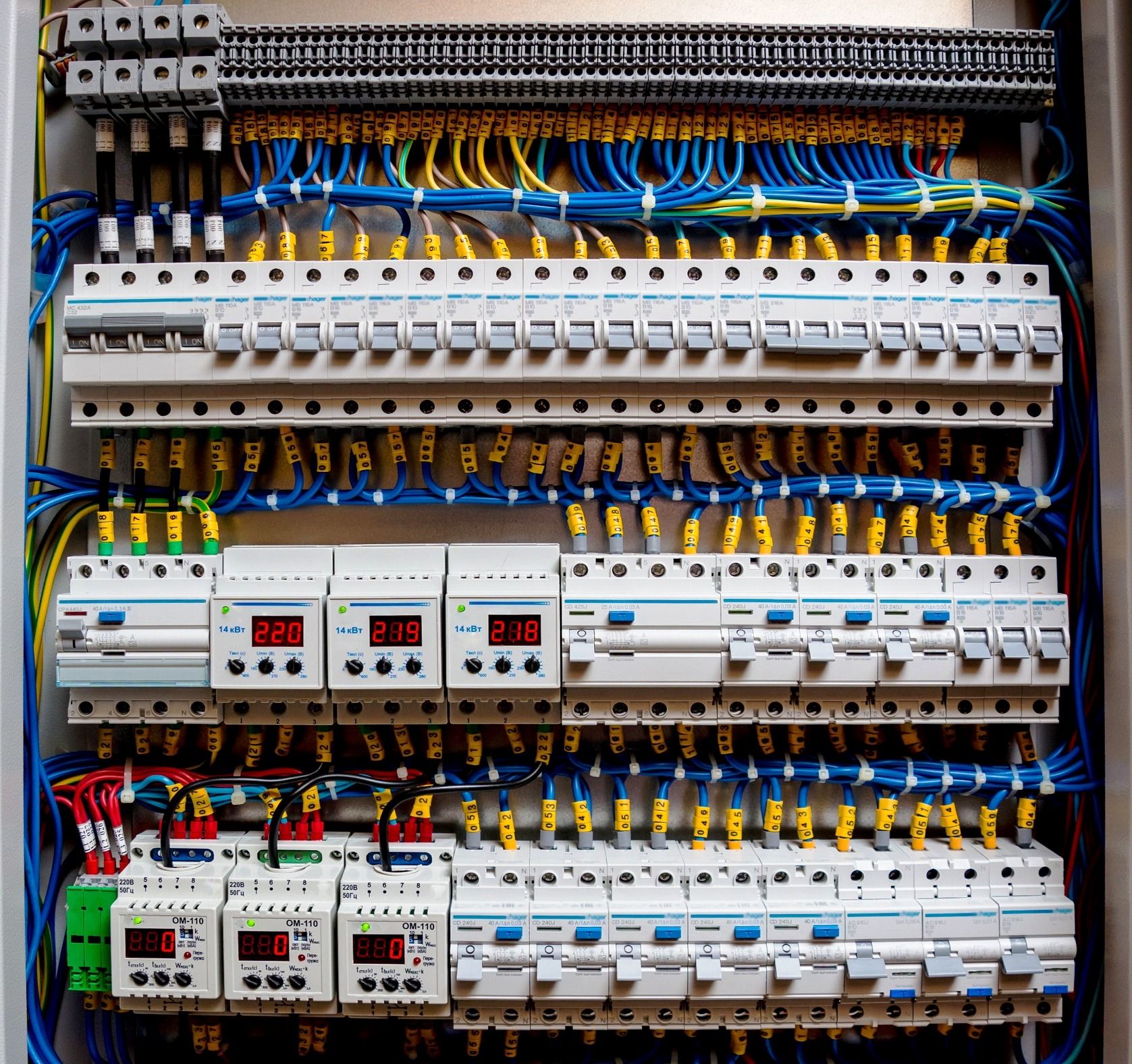

Сборка и расположение компонентов
Прежде чем распределительный щит будет отправлен на объект, он должен пройти предварительную сборку и проверку в условиях производства, чтобы убедиться в правильности расположения всех компонентов и в отсутствии заводского брака.
На DIN-рейку (специальный стандартный профиль для крепления модульных аппаратов) крепятся все модульные защитные аппараты: автоматические выключатели, дифференциальные выключатели, устройства защиты от перенапряжений. DIN-рейка должна быть установлена строго горизонтально, что проверяется при помощи строительного уровня.

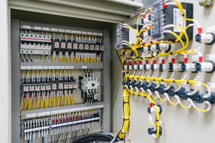

Внутренняя разводка проводов
Внутренняя разводка распределительного щита — это совокупность электрических соединений между отдельными компонентами внутри щита, выполняемых в соответствии со специальной монтажной схемой. Все провода должны быть:
Аккуратно проложены в специальных кабельных каналах на расстоянии 15—20 сантиметров друг от друга.
  • Тщательно маркированы на обоих концах с указанием номера цепи;
  • Закреплены с использованием надежных механических креплений;
  • Изолированы от друг друга и от токопроводящих частей.

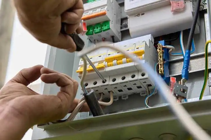

Подключение внешних кабелей к щиту
Подготовка кабелей
Обнажение жил кабеля — это операция, при которой изоляция с конца проводника снимается на определённую длину (обычно 5—10 миллиметров) для подготовки его к подключению. Эта операция выполняется осторожно, с использованием специального инструмента — зачистителя проводов, чтобы не повредить саму жилу провода.
После снятия изоляции на конец проводника надевается специальный кабельный наконечник (втулка), который затем обжимается с помощью гидравлического инструмента.
Правильное обжатие наконечника обеспечивает надежный электрический контакт и предотвращает отслоение наконечника от провода.
Крепление проводов к клеммам
Клеммная колодка — это устройство с несколькими отверстиями (клеммами), в каждое из которых можно подключить один или несколько кабельных наконечников при помощи винтового зажима. Перед подключением кабеля к клемме необходимо убедиться, что контактная поверхность клеммы чистая, без окисления и загрязнений.
Кабель с установленным на его конец наконечником вводится в соответствующую клемму, и винт затягивается отвёрткой.
Затягивание должно быть достаточно плотным для обеспечения надежного контакта, но без избыточного усилия, которое может привести к деформации наконечника. После затягивания качество соединения проверяется попыткой вытянуть кабель рукой — кабель не должен выдёргиваться.
Маркировка кабелей — это процесс обозначения кабелей специальными бирками или трубками, на которых указывается назначение кабеля и номер цепи. Маркировка выполняется на обоих концах кабеля и должна быть четкой, долговечной и соответствовать проектной документации.

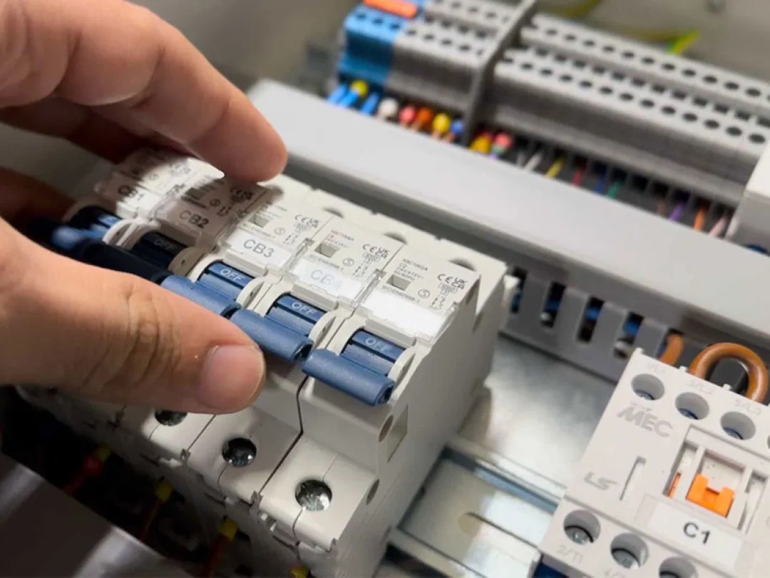

Подключение защитных устройств
Автоматический выключатель — это аппарат, предназначенный для защиты электрических цепей от перегрузок и коротких замыканий путём автоматического отключения цепи при превышении номинального тока.
Каждый автоматический выключатель должен быть регулирован на соответствующий ток срабатывания, рассчитанный на основе сечения защищаемых проводников и характера нагрузки.
Устройство дифференциальной защиты (УЗО) — это аппарат, который автоматически отключает электрическую цепь при возникновении токов утечки, вызванных повреждением изоляции или прямым соприкосновением с токопроводящими частями.
УЗО обеспечивают защиту людей от поражения электрическим током и должны быть установлены во все цепи, содержащие потребителей повышенного риска (ванные комнаты, кухни, наружные розетки). Разрядник (устройство защиты от перенапряжения) — это аппарат, предназначенный для защиты электрического оборудования от опасных грозовых и коммутационных перенапряжений. Разрядники подключаются между фазными проводами и защитным заземлением, а также между нулевым проводом и защитным заземлением.
