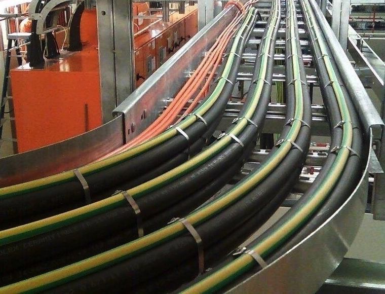

Силовые кабели на кабельных лотках

В производственных зданиях промышленных предприятий кабели большого сечения прокладываются преимущественно на кабельных лотках и конструкциях. Лотки изготавливаются из оцинкованной стали, алюминия или пластика и устанавливаются на кронштейнах, закрепленных к стенам, колоннам или несущим конструкциям здания. Высота установки лотков должна обеспечивать безопасность персонала и исключать возможность механических повреждений кабелей.
При прокладке большого числа кабелей используются многоярусные лотковые системы. Силовые кабели напряжением 6-10 кВ размещаются на верхних ярусах, кабели 0,4 кВ — на средних, кабели управления и связи — на нижних ярусах. Такое разделение снижает взаимное влияние линий и облегчает монтаж и обслуживание.
