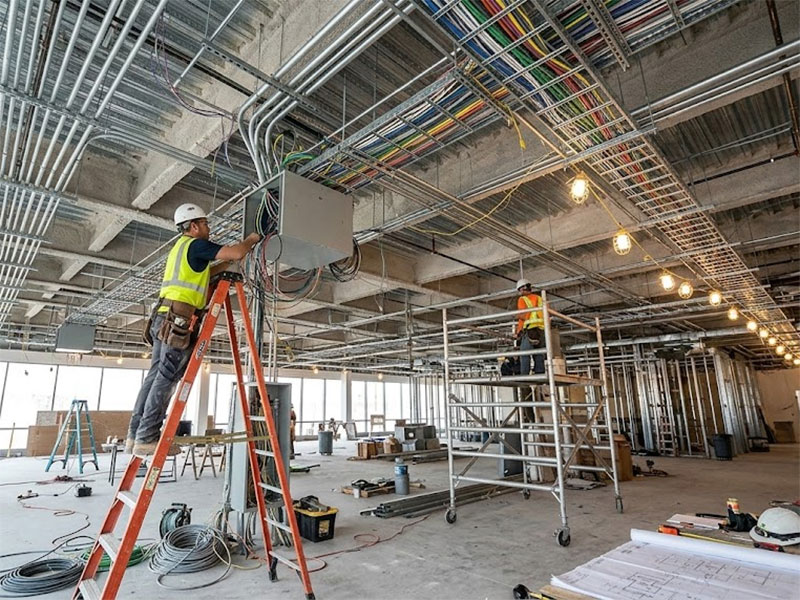

Электромонтаж принято считать делом сугубо прикладным: взял инструмент — и пошёл тянуть кабели. Однако за любым профессионально выполненным объектом стоит колоссальная подготовительная работа, которую не видно с первого взгляда, но именно она определяет конечный результат — как с точки зрения качества и безопасности, так и с точки зрения соблюдения сроков.

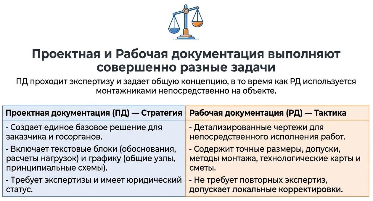

Проектная и рабочая документация: стратегия и тактика
Проектная документация (ПД) — это документ стратегического уровня. Она проходит государственную экспертизу, получает юридический статус и является основанием для выдачи разрешения на строительство. В ПД содержатся расчёты электрических нагрузок, токов короткого замыкания, схемы электроснабжения и выбор оборудования. Проще говоря, ПД отвечает на вопрос «что должно быть установлено», но не объясняет, как именно это монтировать.
Именно для этого существует рабочая документация (РД) — тактический инструмент, который лежит перед монтажником непосредственно на объекте. РД содержит детальные чертежи с точными размерами и привязками к строительным осям, спецификации с каталожными номерами производителей, технологические карты на сложные операции.
Разница между этими двумя документами принципиальна: если ПД говорит «в помещении №101 установить щит ЩР-101 на 16 А», то РД уточнит точное место крепления, способ его фиксации, трассу подводящего кабеля и схему расключения жил.
Параметр
Рабочая документация (РД)
Назначение
Обоснование для государственной экспертизы
Непосредственное выполнение монтажа
Детализация
Концептуальная, общие решения
Максимальная: размеры, привязки, методы
Изменения
Требуют повторной экспертизы
Допускаются локальные корректировки
Пользователи
Заказчик, экспертиза, госорганы
Монтажники, прорабы, мастера

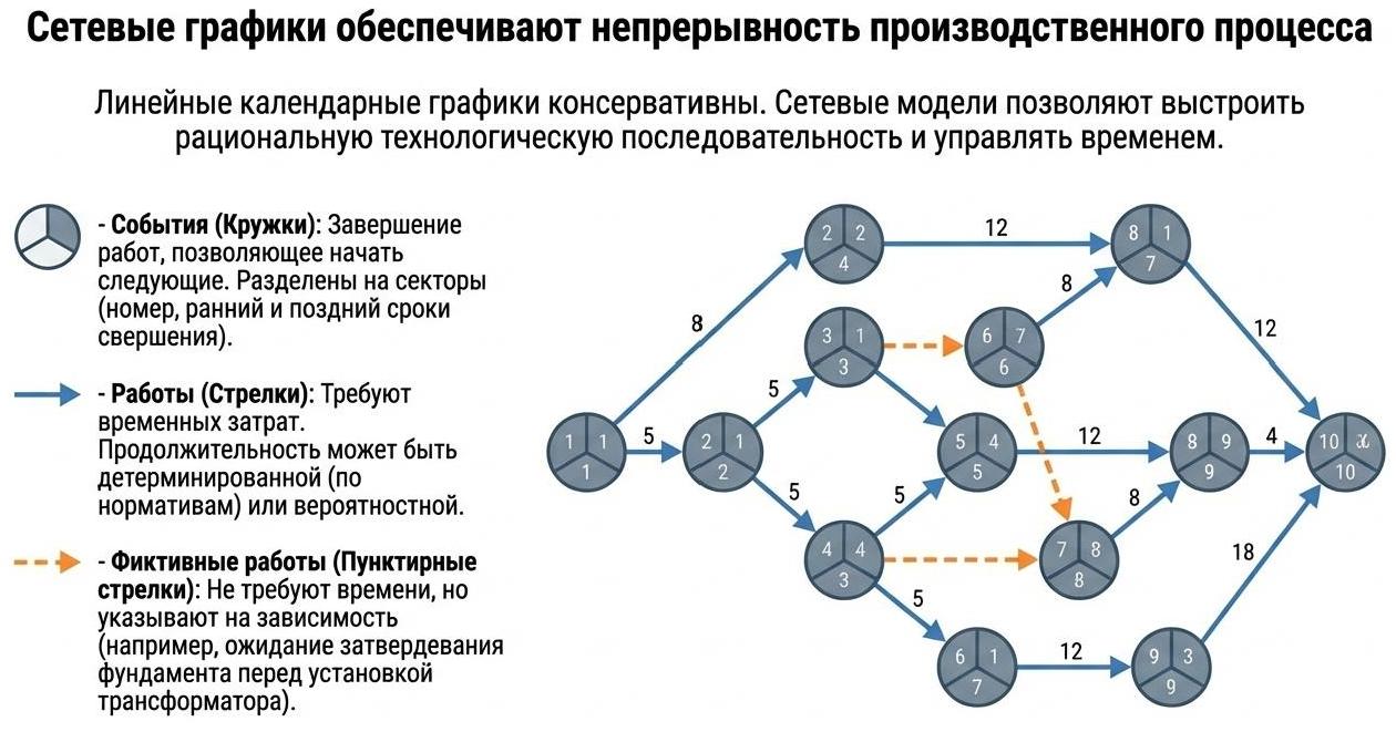

Сетевые графики: управление временем
Для управления сроками в ППЭР применяют сетевые модели — они значительно эффективнее привычных линейных диаграмм Ганта. Сеть строится из событий (моментов завершения работ) и самих работ (стрелок с указанием продолжительности).
Ключевое понятие здесь — критический путь: последовательность работ, которая определяет минимальную продолжительность всего проекта. Задержка любой работы на критическом пути автоматически переносит дату сдачи объекта. Именно поэтому при планировании ресурсов в первую очередь усиливают те этапы, которые лежат на критическом пути, — а не самые трудоёмкие в целом.
Сетевые графики

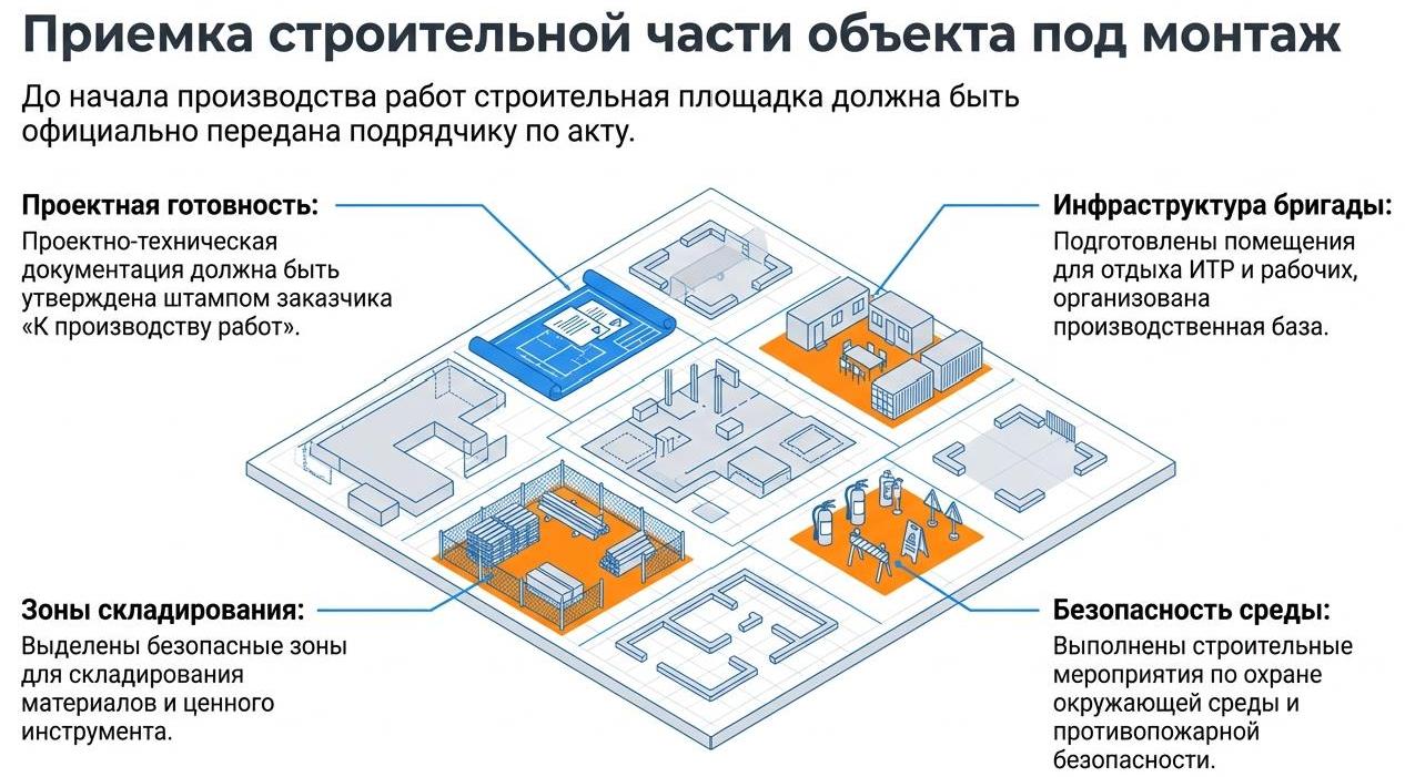

Приёмка строительной части
До начала электромонтажных работ площадка должна быть официально передана подрядчику по акту.
Это не просто бюрократическая формальность — это юридически значимый документ, фиксирующий готовность строительной части: стены и перекрытия доведены до проектных отметок, отверстия для прокладки кабелей выполнены, закладные детали установлены согласно ведомостям, электротехнические помещения очищены от строительного мусора.
Параллельно проверяется наличие временного электроснабжения для электроинструмента и освещения, безопасных зон складирования, санитарно-бытовых условий для бригады.
Закладные детали — гильзы для прохода кабелей сквозь стены и перекрытия, пластины для крепления щитов и лотков — должны быть замоноличены в бетон ещё на этапе строительства. Если их не установили вовремя, придётся сверлить готовый бетон алмазным инструментом, что увеличивает трудоёмкость и создаёт риск повреждения арматуры.
Опытные прорабы проводят предварительный осмотр объекта за 5–7 дней до официальной передачи, чтобы строители успели устранить недостатки до подписания акта.
Входной контроль качества электрооборудования на обьектеПриемка строительной части объекта под монтаж
