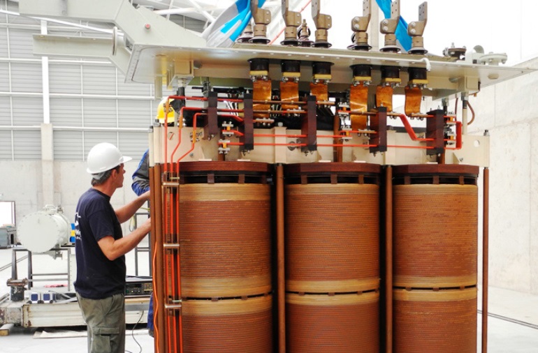

После полного слива масла начинается самый ответственный этап - вскрытие бака и подъем активной части трансформатора. Эта сложная конструкция представляет собой "сердце" агрегата, включающее массивный магнитопровод с обмотками.
Время нахождения активной части на открытом воздухе жестко регламентировано техническими нормативами, чтобы избежать критического увлажнения целлюлозной изоляции из атмосферы.
С помощью крана многотонную конструкцию аккуратно извлекают из бака и устанавливают на специальной площадке для глубокой ревизии. На этом этапе инженеры проверяют геометрию обмоток, состояние стяжных шпилек и прессующих колец, а также тщательно очищают все элементы от осевшего масляного шлама.

Обмотки: перемотка как искусство
Обмотки - сердце трансформатора. Именно они принимают на себя основную нагрузку при перегрузках, коротких замыканиях и резонансных перенапряжениях. Медные или алюминиевые проводники сечением от 5 до 200 мм2 наматываются в строжайших допусках: шаг витков выдерживается с точностью ±0,2 мм, а осевой сдвиг не должен превышать одного миллиметра. Любое отклонение грозит неравномерным распределением электрического поля и ускоренной деградацией изоляции.
Перед перемоткой обмотку снимают с сердечника с помощью ригелей и талрепов и тщательно осматривают. Измеряют активное сопротивление постоянному току (допуск ±0,5%), проводят SFRA для выявления механических деформаций - даже незначительный сдвиг обмотки более 2 мм становится основанием для полной перемотки.
Слабые или повреждённые витки удаляют сваркой TIG, после чего намотку ведут на специальных станках со скоростью 10-50 метров в минуту, прокладывая между слоями целлюлозную изоляцию толщиной 0,05-0,5 мм и покрывая обмотку пропиточным лаком ЛК-22.
Финальный этап обработки обмоток - вакуумная пропитка маслом при давлении 10-2 Па и температуре 60°C в течение 24 часов. После пропитки следует высоковольтное испытание напряжением 1,5 Uном на протяжении одной минуты. Такой ремонт устраняет наиболее распространённые дефекты - межвитковые короткие замыкания (около 20% всех отказов обмоток) и последствия перегрева (порядка 15%) - и возвращает обмотке расчётный ресурс на 15 лет вперёд.
