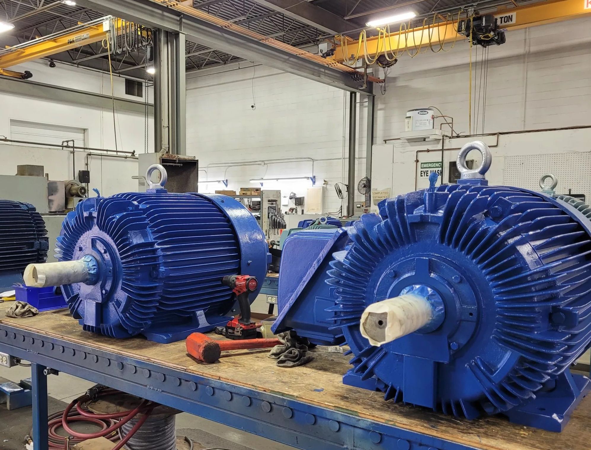

Испытания после ремонта
Отремонтированные электродвигатели в зависимости от мощности и назначения подвергаются приемосдаточным испытаниям согласно установленным нормам.
К основным испытаниям относятся:
  • испытание на повышенную частоту вращения;
  • контроль изоляции между витками;
  • проведение опыта короткого замыкания;
  • проверка сопротивления изоляции всех обмоток относительно корпуса и между ними;
  • правильность маркировки выводных концов;
  • измерение сопротивления обмоток;
  • проверка коэффициента трансформации асинхронных двигателей с фазным ротором и холостого хода;
  • испытание на нагревание под нагрузкой;
  • испытание электрической прочности изоляции.

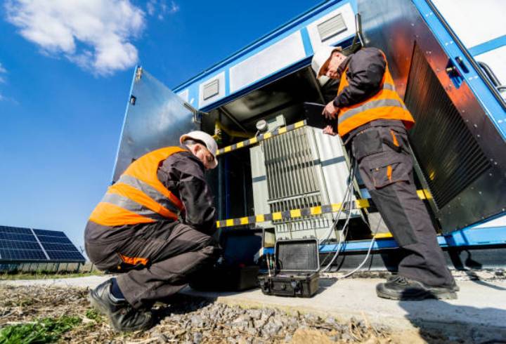

Пример. Организация работ по ремонту электрооборудования на трансформаторной подстанции
Инженерно-технический персонал предприятия составляет графики проведения ремонтов оборудования. Данные графики согласовываются с вышестоящим руководством, определяется возможность осуществления данных работ в соответствии с материальными возможностями предприятия.
В соответствии с утвержденными графиками проведения ремонтов в электроустановках подстанций, подаются заявки. Заявки в свою очередь должны согласовываться с ответственными лицами предприятий-потребителей. В данном случае оговаривается возможность отключения присоединения, время проведения работ, а также время аварийного восстановления. Время аварийного восстановления питания подразумевает время, которое необходимо оперативному персоналу электроустановки для включения, выведенного в ремонт оборудования.
В случае разрешения заявки, производится дальнейшая организация работ. На подстанции, где будет производиться плановые ремонтные работы оборудования, обслуживающий персонал подготавливает необходимые бланки переключения. Перед непосредственным проведением оперативных переключений, бланки переключения проверяются дополнительно вышестоящим оперативным персоналом, а также работником, который контролирует процесс переключений.
Заблаговременно, как правило, за день до начала работ, выписывается наряд-допуск, а также назначаются люди, ответственные за безопасное проведение работ.
Перед выводом в ремонт оборудования, на потребительской подстанции снимается нагрузка с данного присоединения и, при необходимости, включается питание от резервных источников.
Далее обслуживающий персонал электроустановки осуществляет подготовку рабочего места по наряду-допуску. Подготовка рабочего места заключается в выполнении мер безопасности, предусмотренных данным нарядом. Это, прежде всего, операции по отключению и заземлению выводимого в ремонт электрооборудования, в том числе и оборудования потребительской подстанции, посредством которого может быть подано напряжение на оборудование, на котором производятся ремонтные работы.
Кроме того, мерами по подготовке рабочего места является ограждение рабочего места и расположенных в непосредственной близости токоведущих частей, находящихся под напряжением, вывешивание плакатов и знаков безопасности, установка запирающих устройств на ограждения соседних электроустановок, на приводах коммутационных аппаратов.
После выполнения всех необходимых мероприятий по подготовке рабочего места, проводится инструктажа и допуск бригады к выполнению ремонтных работ.
Выполнение текущих и капитальных ремонтов оборудования производится в соответствии с технологическими картами, инструкциями, паспортами оборудования и другой технической документации. После проведения работ обязательным условием является проверка работоспособности оборудования, а также, при необходимости, проведения испытаний и измерений необходимых электрических параметров.
После полного окончания работ оперативный персонал электроустановки проверяет возможность включения оборудования в работу, убирает ограждения, запирающие устройства, плакаты и знаки безопасности. После получения разрешения от вышестоящего оперативного персонала, производит необходимые оперативные переключения по вводу оборудования в работу, то есть восстанавливает схему нормального режима подстанции.
