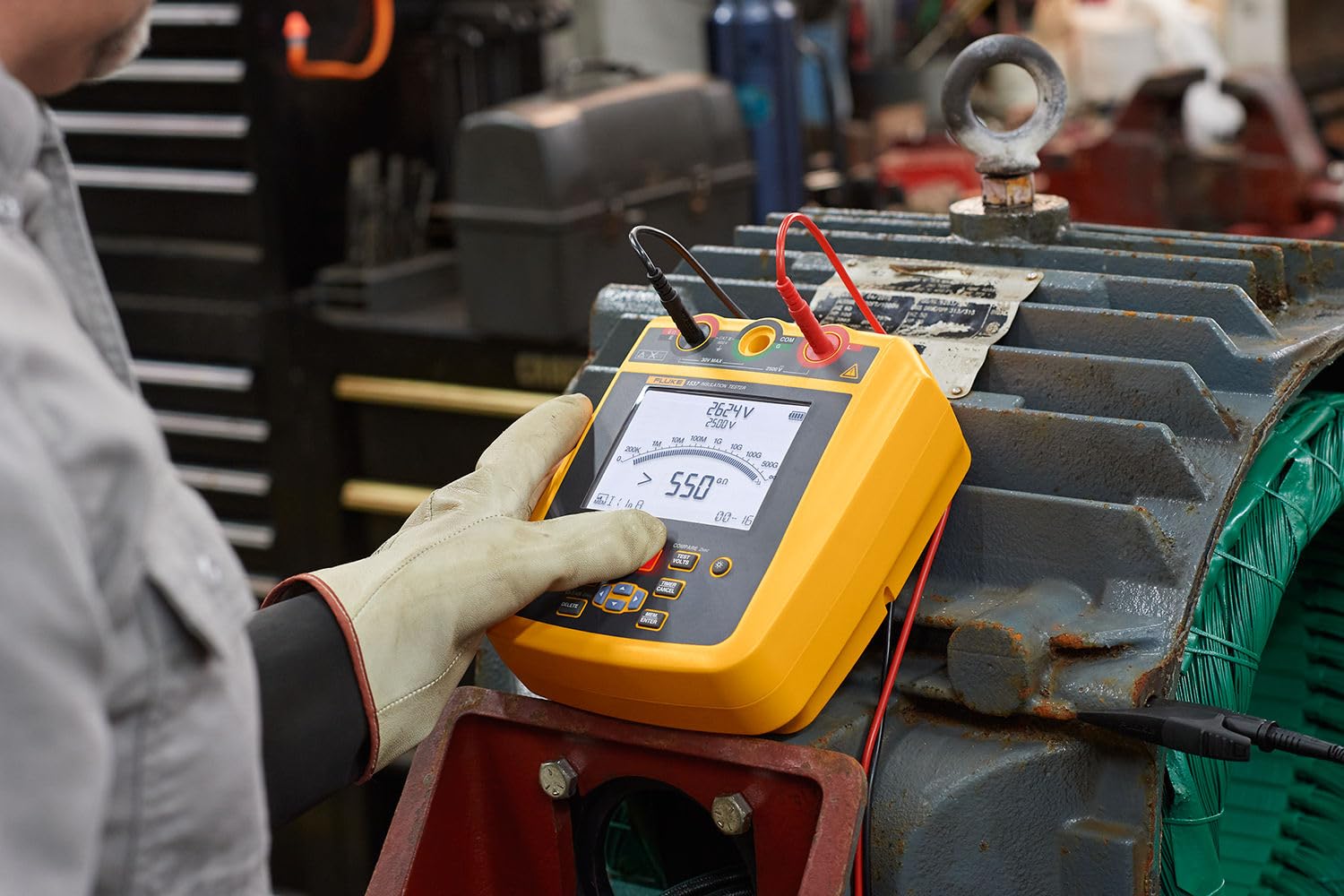

Диагностические операции
Это центральная часть ТО, связанная с выявлением технического состояния оборудования.
  • Визуальный осмотр узлов, кабелей, деталей позволяет обнаружить механические повреждения, износ, следы перегрева.
  • Замер рабочих токов, напряжений и других показателей на клеммах подтверждает правильность электрических режимов.
  • Измерение сопротивления изоляции исключает утечки тока и риск поражения электрическим током.
  • Проверка защитных устройств и автоматики (реле, предохранителей, автоматических выключателей) обеспечивает надежность защиты оборудования и персонала.
  • Анализ уровня вибраций, шума и температуры подшипников позволяет выявить скрытые неисправности на ранней стадии.
