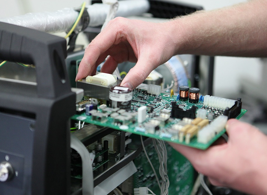

Как устроен объект ремонта
Прежде чем разбираться в неисправностях сварочного инвертора, необходимо понять, что именно может ломаться и почему. Силовой тракт инвертора состоит из пяти функциональных каскадов, каждый из которых работает в принципиально разных режимах.
Сетевое напряжение 220 В поступает сначала на входной выпрямитель - диодный мост, который преобразует переменный ток в пульсирующее постоянное напряжение порядка 280-310 В.
Следом за мостом стоит конденсаторный фильтр из электролитических конденсаторов большой ёмкости, сглаживающий пульсации и формирующий стабильное напряжение шины питания.
Затем в работу вступает инверторный каскад - пара или четвёрка транзисторов IGBT (или MOSFET в бюджетных моделях), которые с частотой 20-50 кГц коммутируют это постоянное напряжение, превращая его обратно в переменное, но уже высокочастотное.
Высокочастотный понижающий трансформатор снижает напряжение до 60-100 В при многократно возросшем токе, после чего выходной высокочастотный выпрямитель на специальных быстродействующих диодах формирует постоянный сварочный ток.
Всем этим управляет плата управления с микропроцессором, операционными усилителями, компараторами и драйверами затворов транзисторов.
Каждый из этих пяти каскадов имеет свои слабые места, свою причину отказа и свой метод диагностики.
Входной выпрямитель и конденсаторный фильтр
Диодный мост находится на переднем крае «обороны» аппарата: именно он первым принимает удар при скачках сетевого напряжения. Диоды рассчитаны на определённое пиковое обратное напряжение - как правило, с двух-трёхкратным запасом относительно штатного режима. При коммутационном всплеске в промышленной сети этот запас может быть исчерпан, и диод пробивается.
Пробой одного диода в мосту немедленно сказывается на всём аппарате: выпрямленное напряжение приобретает форму, далёкую от постоянного, конденсаторы фильтра начинают работать в режиме перезаряда с удвоенной амплитудой пульсаций, а инверторный каскад получает нестабильное питание.
Диагностика проста: при снятом кожухе замерить напряжение на шине питания инверторного каскада. В исправном аппарате оно должно составлять 280-310 В постоянного тока и быть стабильным. Колебания или пониженное значение указывают на проблему с мостом или конденсаторами.
Электролитические конденсаторы фильтра - отдельная история. Они деградируют постепенно: под воздействием температуры и времени электролит высыхает, ёмкость падает, а ESR (эквивалентное последовательное сопротивление) растёт. Внешне это проявляется как нестабильная дуга, аппарат «гудит» громче обычного или «рябит» на холостом ходу.
Измерить ёмкость и ESR конденсатора мультиметром на плате невозможно из-за параллельных цепей - его нужно выпаивать, хотя бы отсоединив один вывод. Вздутый или потёкший электролит виден визуально и является однозначным приговором.

Плата управления и драйверы
Плата управления - это нервная система инвертора. Она отвечает за формирование ШИМ-импульсов для управления транзисторами, за обратную связь по сварочному току, за защиту от перегрева и перегрузки, за функции горячего старта и антизалипания. Именно широтно-импульсная модуляция позволяет регулировать сварочный ток, изменяя скважность управляющих импульсов, не теряя мощности на балластном резисторе.
Предельные отклонения напряжения сети контролирует компаратор: при выходе за допустимые пределы он отключает генератор ШИМ и останавливает инверторный каскад. Именно поэтому аппарат не включается при напряжении ниже 195 В - это не поломка, а штатная защита.
Неисправность потенциометра регулировки тока диагностируется прозвонкой: переменное сопротивление должно плавно меняться без провалов и разрывов при повороте ручки . Если ход потенциометра «хрустит» или сопротивление скачет - деталь заменяется.
Повреждение платы управления без видимых следов (без нагара, без вздутых конденсаторов) - наиболее сложный случай для самостоятельной диагностики. Здесь необходима схема конкретной модели и осциллограф.
