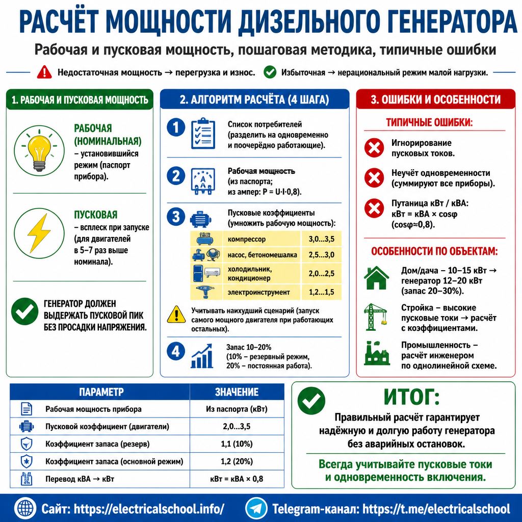

С чего начинается расчёт
Правильный расчёт не делается по одной цифре из паспорта. Сначала нужно составить карту потребителей - список всех устройств, которые будут подключаться к ДГУ. Но ещё важнее разделить их на две группы: те, что работают одновременно, и те, что включаются по очереди. Это различие часто даёт не просто небольшую, а очень существенную экономию по требуемой мощности.
Например, если на объекте есть освещение, насос, холодильник и электроинструмент, это ещё не значит, что всё это будет работать одновременно. Если инструмент включается только периодически, а насос - по графику, суммировать надо именно реальный сценарий, а не весь парк оборудования сразу. В инженерной практике это один из ключевых принципов, потому что генератор выбирают не «по складу техники», а по фактическому режиму нагрузки.
Как перевести паспортные данные в расчёт
Дальше нужно посмотреть, в каких единицах указана мощность. Иногда это сразу ватты или киловатты, и тогда задача проста. Но нередко в документации указан ток в амперах, особенно у электродвигателей и промышленного оборудования. Тогда мощность определяют по формуле с учётом напряжения и коэффициента мощности cos фи, который показывает, какая часть полной мощности превращается в полезную работу.
Для однофазной сети используют P = U ? I ? cos фи. Для трёхфазной сети расчёт ведут через линейное напряжение и ток, а в типовой инженерной записи применяют коэффициент 1,73. Это важно не только для теории: без учёта cos фи можно сильно ошибиться в выборе генератора, потому что одинаковый ток у двух разных потребителей ещё не означает одинаковую активную нагрузку.
На бытовом уровне часто берут cos фи около 0,8, если точное значение неизвестно. Это не идеальная замена паспортным данным, но для предварительного подбора такой подход позволяет не занизить требуемую мощность.
Как учитывать пусковые импульсы
Самая ответственная часть расчёта - не арифметика, а выбор наихудшего сценария. Нужно понять, какой из электродвигателей может запуститься в тот момент, когда остальные уже работают. Именно эта комбинация и задаёт максимальную кратковременную нагрузку на ДГУ.
Для ориентировочного расчёта используют пусковые коэффициенты. Для компрессоров они обычно самые высокие, для насосов и бетономешалок тоже значительные, для холодильников и кондиционеров - заметные, но меньше, а для ручного инструмента - сравнительно умеренные.
Это связано с тем, что асинхронному двигателю в момент включения нужно создать вращающееся магнитное поле и преодолеть инерцию механической системы; чем тяжелее старт, тем выше кратковременный ток.
Здесь полезно помнить важную вещь: не все моторные нагрузки одинаково «тяжёлые». Компрессор может потребовать очень резкий стартовый рывок, а у дрели или болгарки пуск короче и обычно мягче. Поэтому универсального коэффициента на все случаи не существует - всегда нужно учитывать тип механизма.
Почему запас мощности обязателен
Даже если расчёт сделан аккуратно, добавлять запас всё равно нужно. Запас - это не «перестраховка ради перестраховки», а инженерная мера, которая компенсирует будущие изменения нагрузки, неизбежные погрешности и реальные условия эксплуатации. Генератор, работающий постоянно на пределе, стареет быстрее, а его характеристики в динамике становятся менее стабильными.
Для резервного режима обычно достаточно 10 процентов, потому что генератор включается не постоянно и не берёт на себя всю производственную нагрузку. Для основного режима, особенно если речь идёт о длительной работе, разумнее закладывать 15–20 процентов и выше.
Такой подход особенно оправдан там, где в дальнейшем могут появиться новые потребители или где часть техники включается не по заранее жёсткому графику, а по ситуации.
Где чаще всего ошибаются
Типичная ошибка - смотреть только на номинальные киловатты и игнорировать пусковые токи. В таком случае генератор вроде бы подходит по сумме мощностей, но в момент старта компрессора или насоса уходит в просадку и отключение. Это классический случай, когда цифры на бумаге выглядят красиво, а в реальной работе система ведёт себя совсем иначе.
Вторая ошибка - считать все устройства подряд, не разделяя их по времени включения. На практике это завышает требуемую мощность и приводит к покупке более крупного и дорогого генератора, чем действительно нужен. Здесь важно не количество приборов, а их режим одновременной работы.
Третья ошибка - путать кВт и кВА. Активная мощность и полная мощность - не одно и то же, и именно это различие часто приводит к неправильной трактовке паспортов генераторов. Если генератор указан как 100 кВА, это не значит, что он выдаёт 100 кВт полезной активной мощности: при cos фи = 0,8 это будет около 80 кВт.
Как выглядит расчёт на практике
Представим частный дом, где одновременно работают освещение, холодильник, котёл с циркуляционным насосом и несколько бытовых приборов. Сначала фиксируем рабочие мощности всех одновременных потребителей. Потом отдельно смотрим, какой прибор имеет наибольший пусковой ток, например холодильник или насос, и добавляем его стартовый коэффициент. После этого прибавляем запас 10–20 процентов. Так мы получаем не «среднюю» цифру, а реальную требуемую мощность генератора для живой нагрузки.
Для стройплощадки логика та же, но нагрузка намного жёстче. Там могут одновременно работать компрессор, бетономешалка и ручной инструмент, а это означает высокие пусковые токи и повышенные требования к устойчивости напряжения. Поэтому в таких задачах нельзя полагаться на грубую оценку - важно смотреть именно на сценарий запуска и очередность включения.
Расчет мощности дизельного генератора
Что особенно важно запомнить
Генератор подбирают не по сумме всех надписей на корпусах приборов, а по реальной картине работы объекта. Сначала оценивают рабочую мощность, затем пусковые импульсы, потом учитывают одновременность и только после этого добавляют запас. В этой последовательности и состоит инженерная дисциплина расчёта.
Если свести всё к одной фразе, то правильный выбор ДГУ - это баланс между недогрузкой и перегрузкой, а хороший расчёт помогает удержать этот баланс без лишней переплаты и без риска аварийного отказа.
