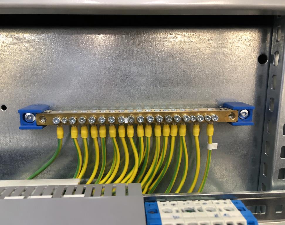

Заземляющий клеммник в электрощите

Заземление: провод, который работает только в аварии
Заземление (PE, protective earth) физически соединено с землёй через контур заземления, но в нормальной работе прибора по нему ток не течёт вообще. Его единственная задача заземления - дать току аварийный маршрут, если изоляция внутри прибора пробилась и фаза оказалась на металлическом корпусе.
Механика простая. Без заземлённого корпуса опасное напряжение просто ждёт, пока человек коснётся прибора, стоя на влажном полу или касаясь другого заземлённого предмета - тогда ток проходит через тело, и его величина зависит от сопротивления тела (в среднем 1000 Ом) и напряжения.
С подключённым PE ток уходит по проводу наименьшего сопротивления в землю, и в момент этого ухода срабатывает УЗО или автомат, отключая линию раньше, чем человек успевает получить смертельную дозу тока.
Почему важно именно низкое сопротивление контура
Заземляющий контур не абсолютный "сток" тока в никуда - это резистор, соединяющий провод PE с грунтом, и его сопротивление напрямую определяет напряжение, которое возникнет на корпусе прибора при аварии до срабатывания защиты.
По закону Ома, при токе утечки в несколько ампер и сопротивлении заземления 30 Ом на корпусе может кратковременно возникнуть напряжение в десятки вольт - неприятно, но не смертельно для здорового взрослого человека, при условии быстрого срабатывания автоматики.
