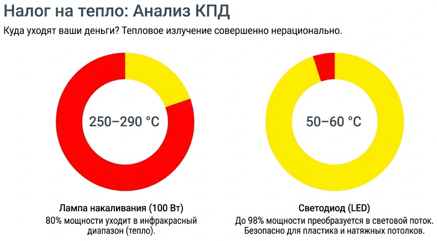

Исторически первым электрическим источником света стала лампа накаливания - устройство принципиально простое: вольфрамовая нить, нагретая до 2500–3000 °C проходящим током, излучает свет в силу теплового (чернотельного) излучения.
Этот процесс совершенно нерационален с энергетической точки зрения: около 80% подводимой мощности рассеивается в инфракрасном диапазоне в виде тепла, и лишь 20% попадает в видимую часть спектра.

Светодиоды представляют собой качественно иную природу светоизлучения: рекомбинация электронов и дырок на p-n переходе при протекании прямого тока сопровождается излучением фотонов - электролюминесценция.
Потери на нагрев здесь сведены к минимуму: 95–98% подводимой мощности преобразуется непосредственно в световой поток, и лишь 2–5% уходит на разогрев корпуса. Это не просто улучшение предыдущих технологий - это смена физического принципа.

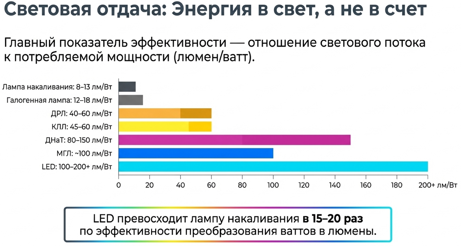

Световая отдача: главный показатель эффективности
Световая отдача - отношение светового потока (в люменах) к потребляемой мощности (в ваттах) - является наиболее объективным показателем того, насколько рационально лампа расходует электроэнергию.
Лампы накаливания дают всего 8–13 лм/Вт, галогенные - 12–18 лм/Вт. Для сравнения: компактные люминесцентные лампы (КЛЛ) достигают 45–60 лм/Вт, что в 4–5 раз превосходит лампу накаливания при сопоставимом световом потоке.
Среди газоразрядных ламп высокого давления картина неоднородна. Лампы ДРЛ (дуговые ртутные люминесцентные) обеспечивают 40–60 лм/Вт - не намного лучше КЛЛ, притом что требуют мощного балласта и длительного разогрева.
Натриевые лампы высокого давления ДНаТ занимают первое место среди газоразрядных источников: 80–150 лм/Вт - результат, достигнутый за счёт концентрации излучения в узкой жёлто-оранжевой области спектра, где глаз наиболее чувствителен в ночное время.
Металлогалогенные лампы (МГЛ, или ДРИ) обеспечивают порядка 100 лм/Вт при значительно более широком спектре.
Современные светодиоды занимают безоговорочное первое место: 100–200 лм/Вт и более для лучших коммерческих образцов.

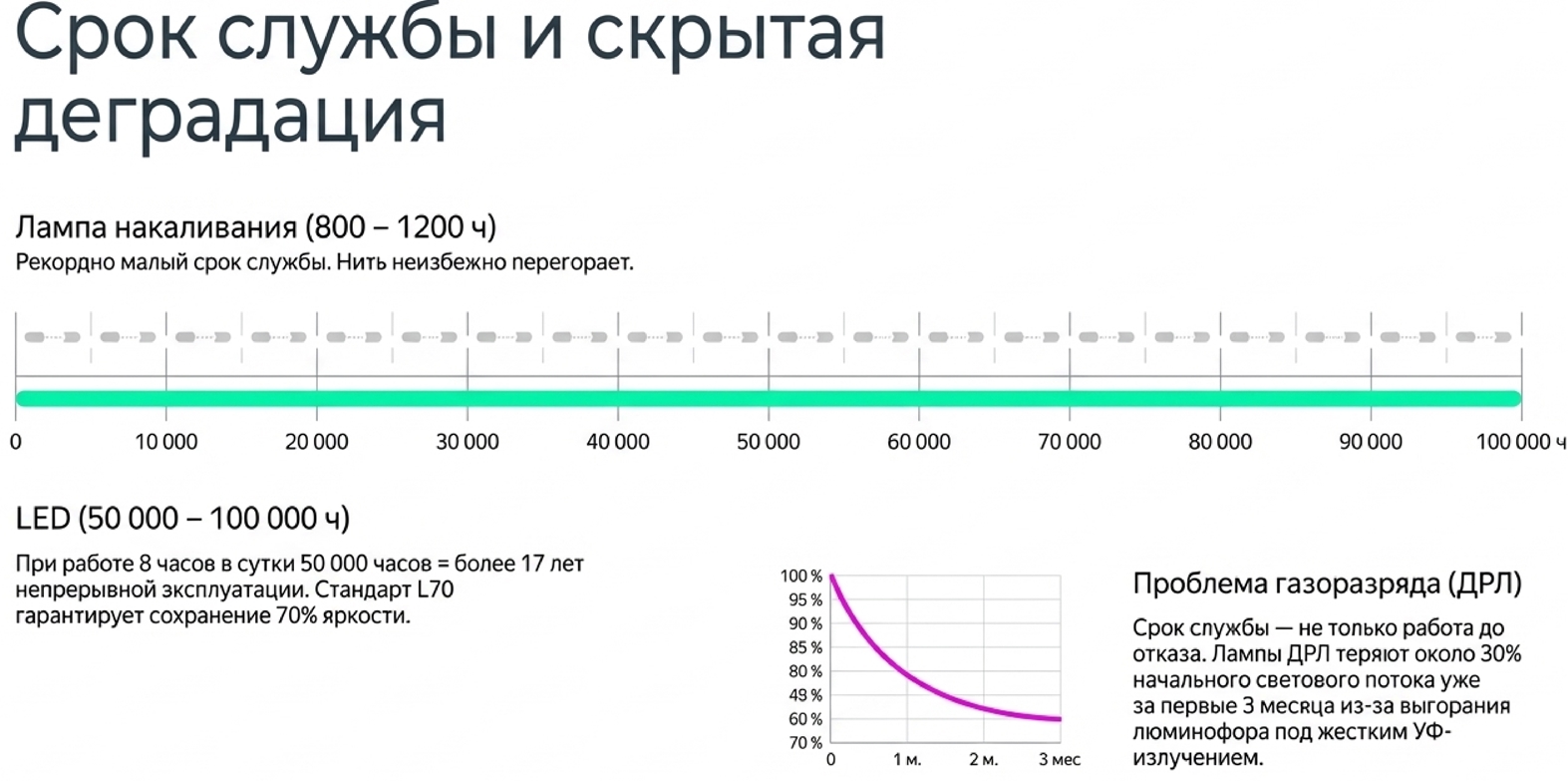

Срок службы и деградация светового потока
Срок службы источника света - это не просто число рабочих часов до полного отказа. Для многих типов ламп не менее важна скорость деградации светового потока в процессе работы, которая нередко делает замену лампы необходимой задолго до её механической поломки.
Лампы накаливания служат 800–1200 часов - рекордно мало среди всех современных источников. Галогенные лампы за счёт галогенного цикла продлевают ресурс до 2000–3000 часов. КЛЛ работают 8000–10 000 часов, однако при частых включениях и выключениях ресурс сокращается вдвое - каждый старт изнашивает электроды.
Лампы ДРЛ служат 10 000–15 000 часов, но уже через первые три месяца теряют около 30% начального светового потока - значительная деградация люминофора под воздействием жёсткого ультрафиолета и высоких температур. ДНаТ в этом отношении устойчивее: поток падает лишь на ~15% за тот же период, а общий ресурс составляет 15 000–30 000 часов.
Светодиоды - вне конкуренции по долговечности: ресурс 50 000–100 000 часов, а норматив деградации (L70 - момент, когда поток падает до 70% от начального) наступает значительно позже отказа. При работе 8 часов в сутки 50 000 часов соответствуют более 17 годам непрерывной эксплуатации.
Срок службы ламп и скрытая деградация

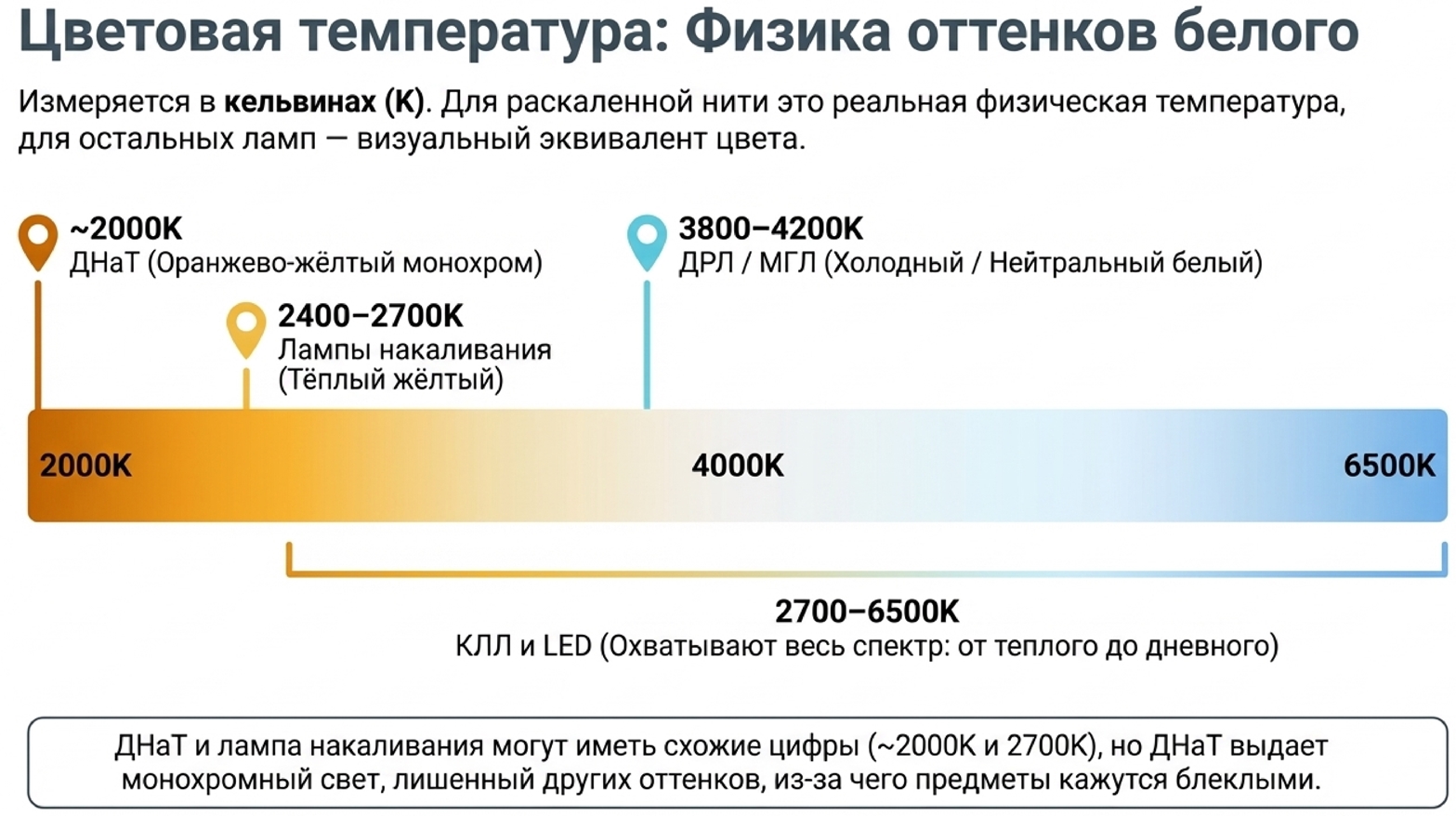

Цветовая температура: физика восприятия белого света
Цветовая температура описывает оттенок белого света и измеряется в кельвинах. Она восходит к понятию абсолютно чёрного тела: нагретый до определённой температуры излучатель даёт свет соответствующего оттенка. У ламп накаливания и тепловых источников это прямое следствие температуры нити, у всех остальных - лишь цветовой эквивалент.
Тип лампы
Цветовая температура, K
Характер света
Лампы накаливания
2400–2700
Тёплый жёлтый
Галогенные
3000–5200
Тёплый–нейтральный
КЛЛ
2700–6000
Любой (широкий диапазон)
ДРЛ
3800–4200
Холодный белый
МГЛ (ДРИ)
3600–4200
Нейтральный белый
ДНаТ
~2000
Оранжево-жёлтый монохром
LED
2700–6500
Лампы накаливания дают привычный тёплый свет именно потому, что их нить действительно раскалена до ~2700 K - это тепловое излучение, подчиняющееся закону Планка. ДНаТ при схожей цифре (~2000 K) создаёт совершенно иное ощущение: их свет монохроматичен, насыщен жёлто-оранжевым и лишён широкого спектра - именно поэтому под натриевым уличным фонарём все предметы выглядят одинаково блёклыми. КЛЛ и LED, напротив, могут быть изготовлены с любой цветовой температурой в широком диапазоне - от 2700 K («тёплый белый», имитирующий лампу накаливания) до 6500 K («дневной свет»).

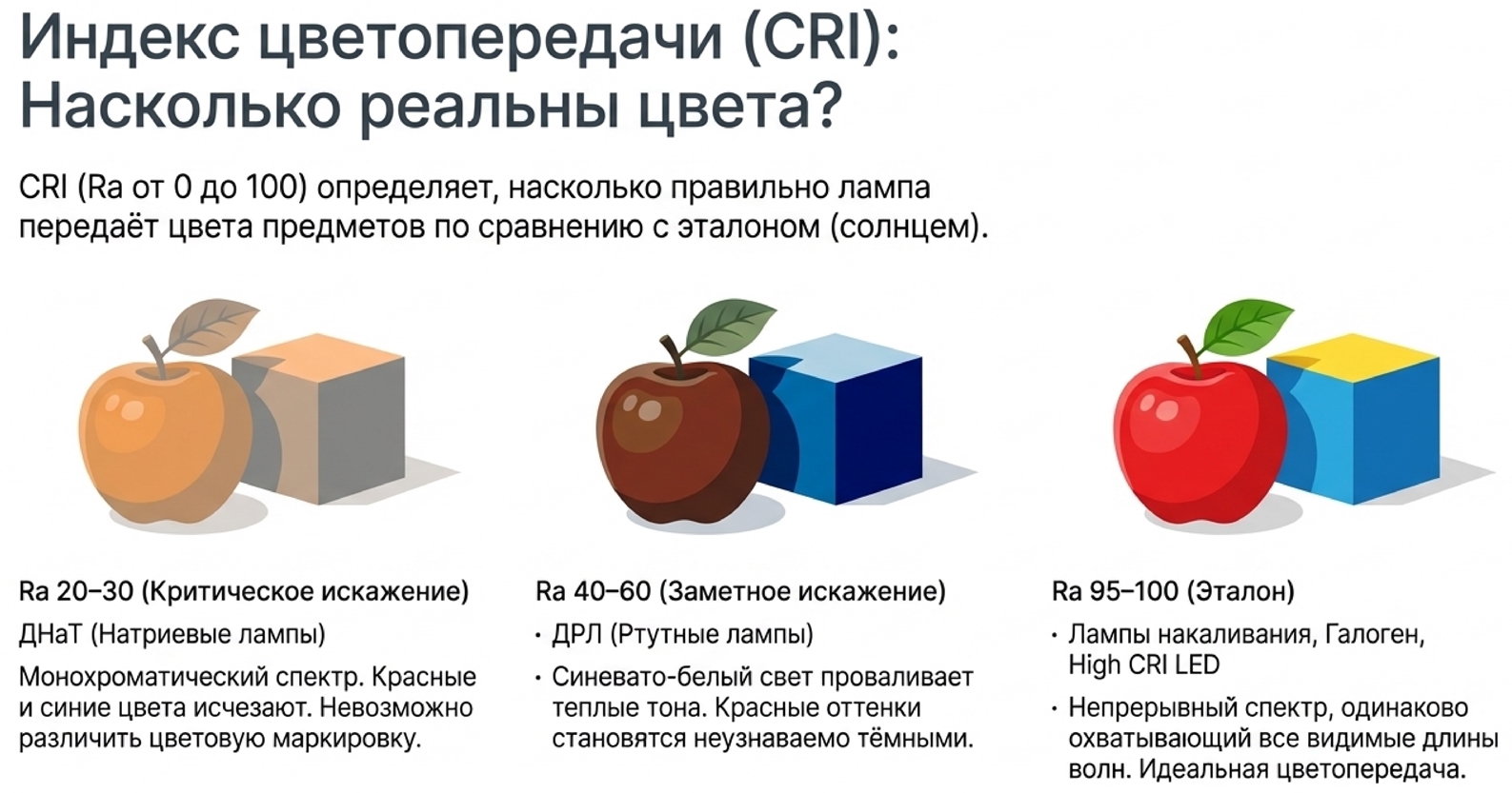

Индекс цветопередачи: насколько естественны цвета?
Цветовая температура говорит об оттенке белого, но ничего не говорит о том, насколько правильно лампа передаёт цвета окружающих предметов. За это отвечает индекс цветопередачи (CRI, Ra) - число от 0 до 100, где 100 соответствует эталонному источнику (солнечному свету или лампе накаливания). При Ra ниже 70 цвета начинают искажаться заметно для неподготовленного глаза, ниже 50 - критически.
Лампы накаливания и галогенные имеют практически эталонный CRI Ra 95–100: они излучают непрерывный тепловой спектр, одинаково охватывающий все видимые длины волн. КЛЛ обеспечивают Ra 70–85 - вполне приемлемо для офиса или жилья, хотя линейчатый спектр люминофора всё же даёт о себе знать в нюансах цветопередачи.
Лампы ДРЛ с их Ra 40–60 откровенно плохи для помещений: синевато-белый свет делает красные тона неузнаваемо тёмными. ДНаТ с Ra 20–30 - фактический предел допустимого: монохроматический оранжевый спектр полностью лишает смысла любую цветовую маркировку или живопись.
МГЛ выгодно отличаются от прочих газоразрядных источников: введение галогенидов металлов в разрядную трубку обогащает спектр и поднимает Ra до 70–90+, при этом мощность лампы может составлять несколько киловатт. Именно поэтому МГЛ десятилетиями остаются стандартом для стадионов и театральных прожекторов, где нужен одновременно мощный и «живой» по цветопередаче свет. Современные светодиоды с качественным люминофором достигают Ra 70–95+; специальные «High CRI» LED для медицины и фотографии обеспечивают Ra 97–98 при высокой световой отдаче.

Тепловой режим и нагрев поверхности
Температура поверхности лампы - не просто вопрос комфорта при замене, но и вопрос пожарной безопасности и допустимых условий монтажа. Лампа накаливания мощностью 100 Вт разогревает колбу до 250–290 °C: это прямое следствие того, что 80% мощности превращается в тепло. Галогенные лампы работают при ~150 °C на колбе, однако кварцевое стекло допускает прямой контакт с руками лишь в перчатках - жировые следы вызывают термический стресс и разрушение кварца.
Газоразрядные лампы высокого давления - ДРЛ, ДНаТ, МГЛ - имеют очень высокую температуру дуговой трубки (800–1200 °C внутри), а внешняя колба нагревается до нескольких сотен градусов. КЛЛ ведут себя значительно скромнее: 50–90 °C на корпусе. Светодиоды при правильном теплоотводе нагревают корпус до 50–60 °C - безопасно для большинства материалов и совместимо с пластиковыми светильниками.

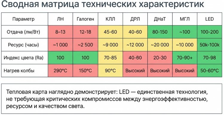

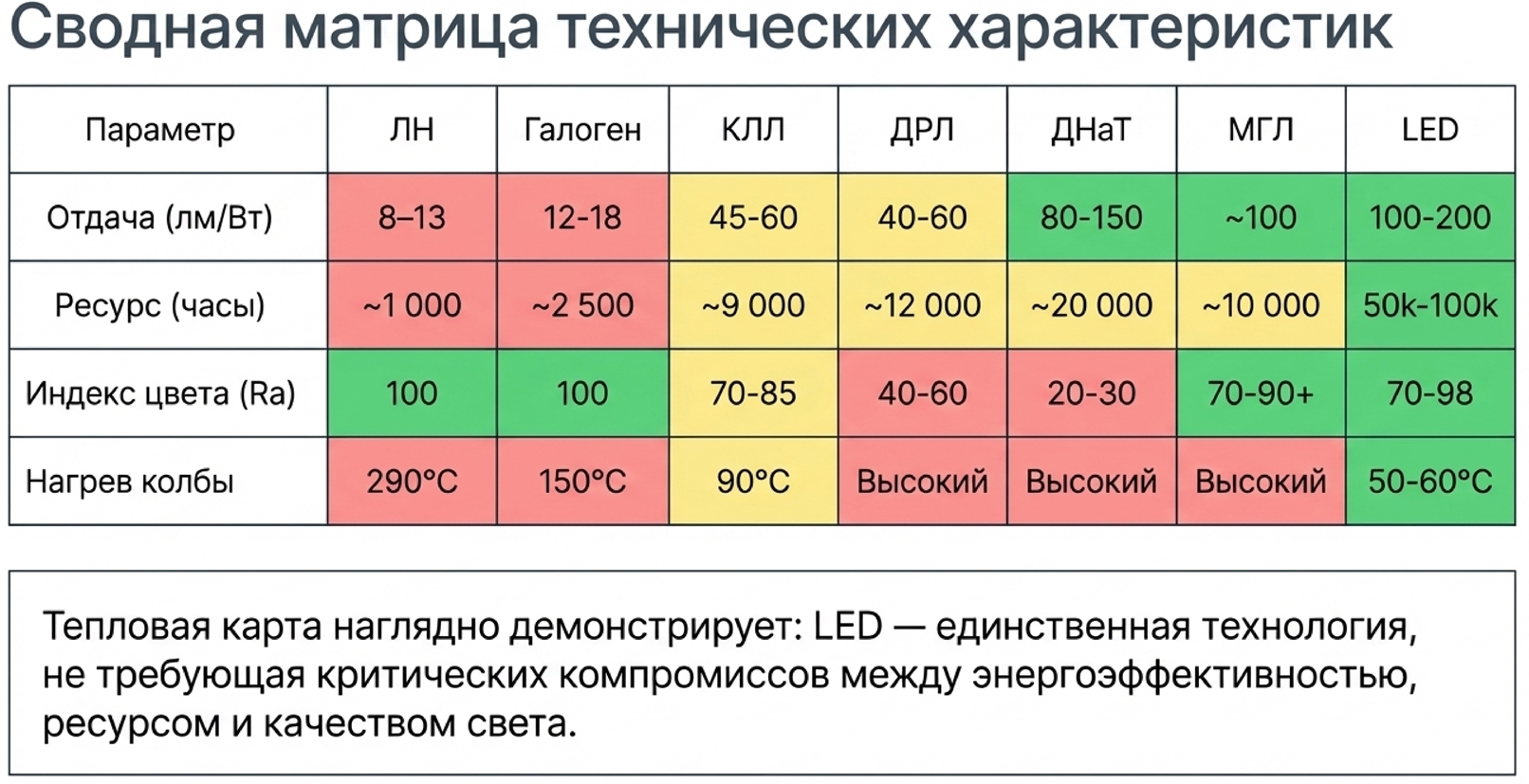

Сводная таблица параметров
Параметр
ЛН
Галоген
КЛЛ
ДРЛ
ДНаТ
МГЛ (ДРИ)
LED
Световая отдача, лм/Вт
8–13
12–18
45–60
40–60
80–150
~100
100–200
Срок службы, ч
800–1200
2000–3000
8000–10 000
10 000–15 000
15 000–30 000
7000–12 000
50 000–100 000
2400–2700
3000–5200
2700–6000
3800–4200
~2000
3600–4200
2700–6500
CRI (Ra)
95–100
95–100
70–85
40–60
20–30
70–90+
70–95+
Нагрев поверхности
250–290 °C
~150 °C
50–90 °C
Высокий
Высокий
Высокий
50–60 °C
КПД (свет/тепло)
~20/80%
~35/65%
~75/25%
~50/50%
~55/45%
~50/50%
~95/5%
