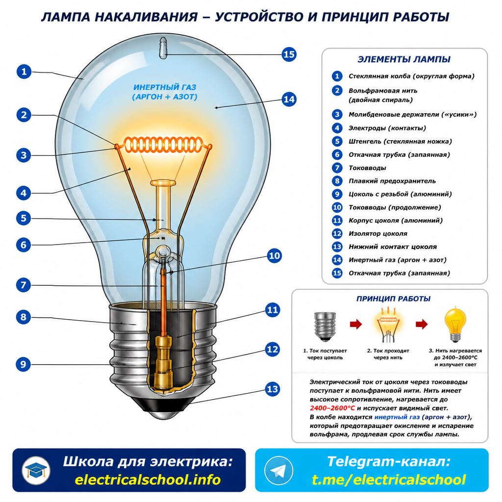

К стеклу колбы лампы накаливания предъявляются следующие требования: легкое сваривание, постоянный коэффициент расширения; бесцветность и устойчивая прозрачность, достаточно высокая механическая прочность (колба должна выдерживать легкие удары, сотрясения, ветровую нагрузку), температура размягчения стекла должна лежать в пределах от 400 до 590° С, стекло должно быть термостойким, выдерживать достаточно резкие колебания температуры.
Устройство лампы накаливания
Для наполнения ламп накаливания пользуются инертными газами и их смесями. Для уменьшения потерь на нагревание газа выгодно заполнять лампу тяжелыми инертными тазами или их смесями. К таким газам относятся азот, аргон и криптон.
Первые лампы накаливания наполнялись азотом. Большие тепловые потери у этих ламп заставили применять другие тазы.
Для уменьшения потерь на нагревание газа с 1920-х гг. использовали технический аргон (86%Аг + 14%N2). Чистым аргоном практически не пользовались из-за низкого напряжения зажигания разряда в аргоне по сравнению с азотом.
Для увеличения напряжения зажигания к аргону добавлялся азот. Эта добавка доходила до 16%. Чем выше номинальное напряжение лампы, тем больше азота добавлялось.
