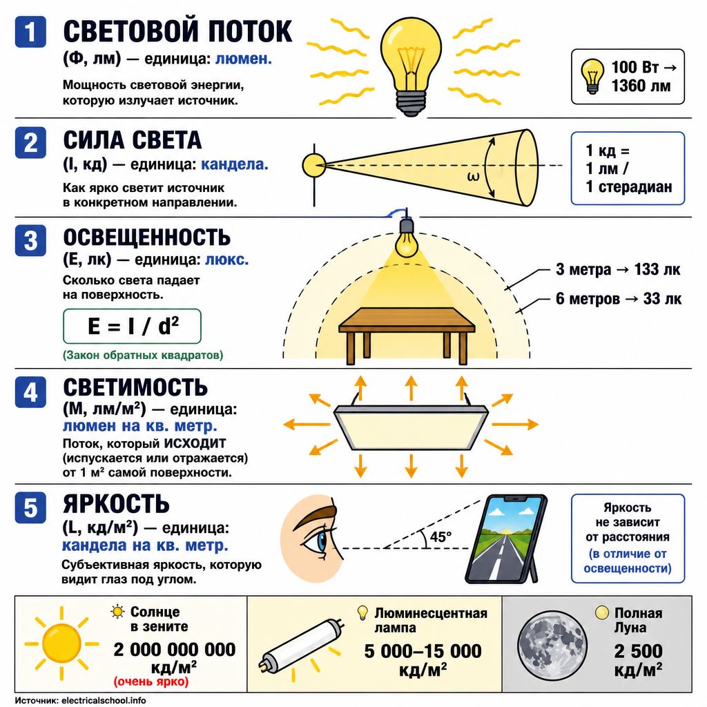

Основные светотехнические величины

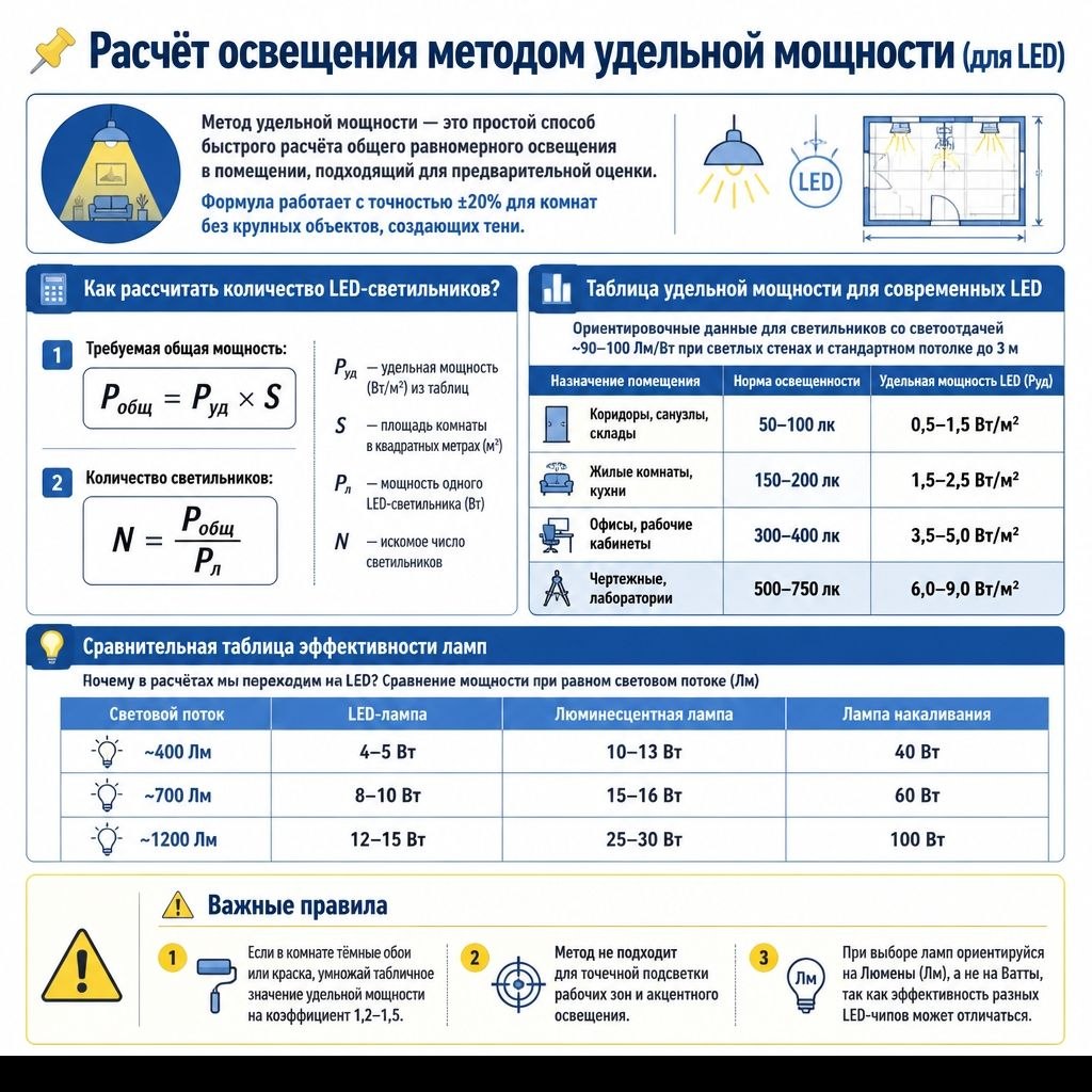

Метод удельной мощности
Метод удельной мощности - самый простой из трех, но именно в этом и заключается его практическая ценность. Он нужен не для точного проектирования, а для быстрой инженерной оценки, когда важно понять масштаб будущей осветительной установки и не углубляться в детали раньше времени. По сути, это способ получить первый ответ на вопрос о том, сколько света и мощности вообще потребуется для помещения.
В основе метода лежат укрупненные нормативные ориентиры, которые связывают тип помещения, характер светильников и требуемую мощность на единицу площади. Такой подход удобен на раннем этапе, когда проект еще только формируется, а исходные данные могут быть неполными или предварительными. Он позволяет быстро проверить, выглядит ли выбранное решение реалистично, не слишком ли оно занижено или, наоборот, избыточно по мощности.
Однако за скорость приходится платить точностью. Метод удельной мощности почти не отражает реального распределения света в помещении и не дает представления о том, где освещение окажется более сильным, а где - слабым. Он не учитывает тонкости светораспределения, влияние отражающих поверхностей, локальные тени и особенности конкретных рабочих мест, поэтому подходит скорее для ориентировочной оценки, чем для окончательного проекта.
Именно поэтому его стоит рассматривать как предварительный инструмент. Он полезен тогда, когда задача еще не детализирована, помещение выбрано в общих чертах, а нужно сделать первый инженерный набросок без лишней сложности. Но если требуется надежное проектное решение, особенно для помещений с нормируемой освещенностью, одного этого метода уже недостаточно.

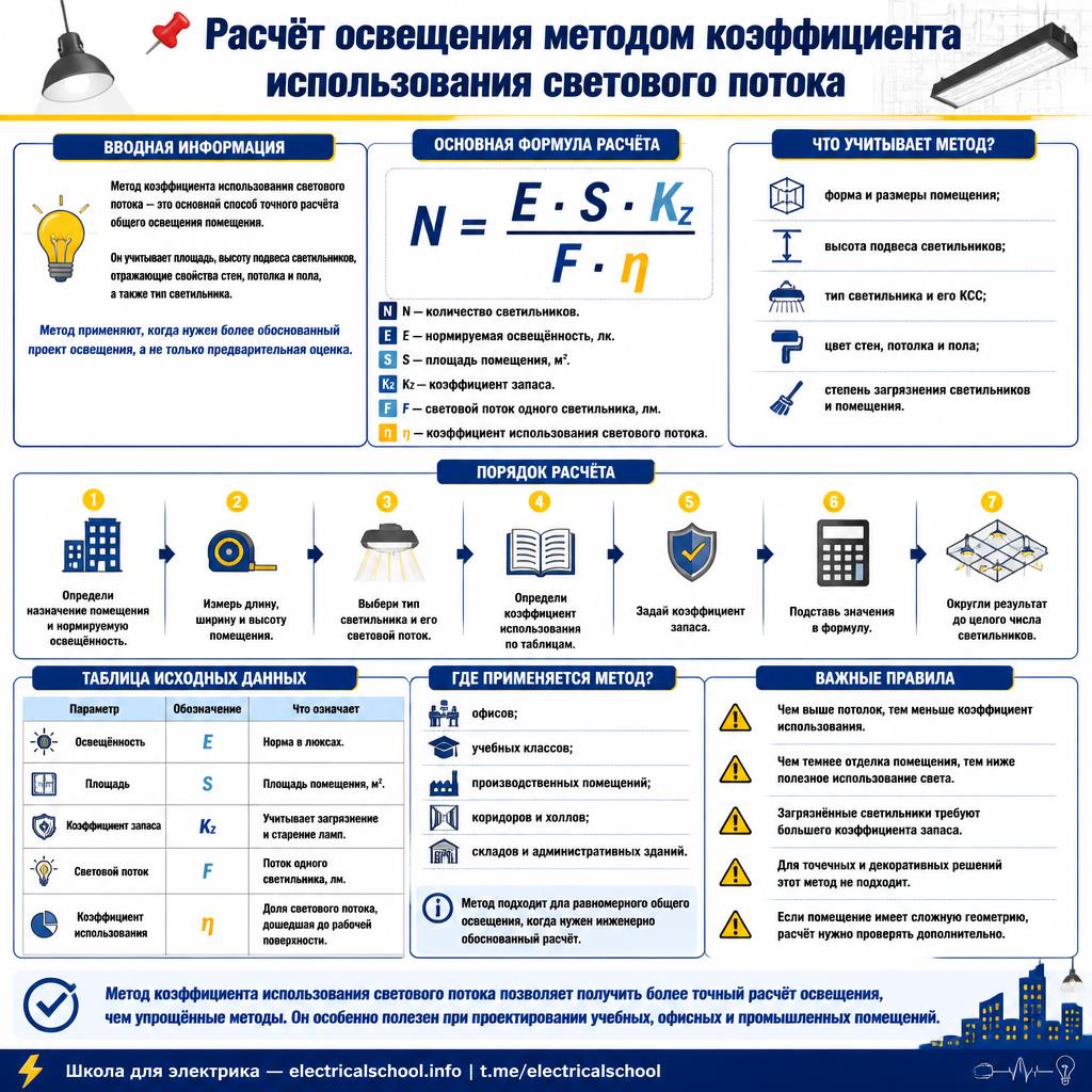

Метод коэффициента использования
Этот способ уже ближе к настоящей светотехнической задаче, чем грубая оценка по удельной мощности. Его применяют тогда, когда нужно рассчитать не просто наличие света, а именно общее равномерное освещение горизонтальной поверхности в помещении с понятной геометрией и без сильных затеняющих препятствий. Здесь важно уже не только то, сколько света дает светильник, но и то, как этот свет распределится в пространстве после отражений и потерь.
Смысл метода в том, что световой поток не исчезает после первого попадания на поверхность. Часть его поглощается, часть отражается, и именно эти отражения сильно влияют на итоговую освещенность в комнате. Поэтому в расчет приходится включать размеры помещения, высоту подвеса светильников, расположение рабочих зон и свойства отделки - ведь светлый потолок, светлые стены и менее "глухие" поверхности заметно улучшают световую картину.
Преимущество этого метода в том, что он хорошо работает в типовых интерьерах, где требуется ровный свет без резких провалов и чрезмерно ярких пятен. Для офисов, учебных помещений, административных зон и многих производственных комнат он дает достаточно надежный результат, если пространство не перегружено оборудованием и не осложнено нестандартной геометрией. В таких условиях метод позволяет получить не просто "вроде бы достаточный" свет, а уже более осмысленную и предсказуемую картину освещения.
Но у метода есть и предел. Он хуже справляется с задачами, где критично состояние конкретного рабочего места, тени от оборудования, локальные провалы освещенности или сильная неравномерность вдоль проходов и у стен. Там, где проектировщик должен видеть не среднее значение по комнате, а реальную ситуацию в отдельных точках, более надежным становится точечный расчет.

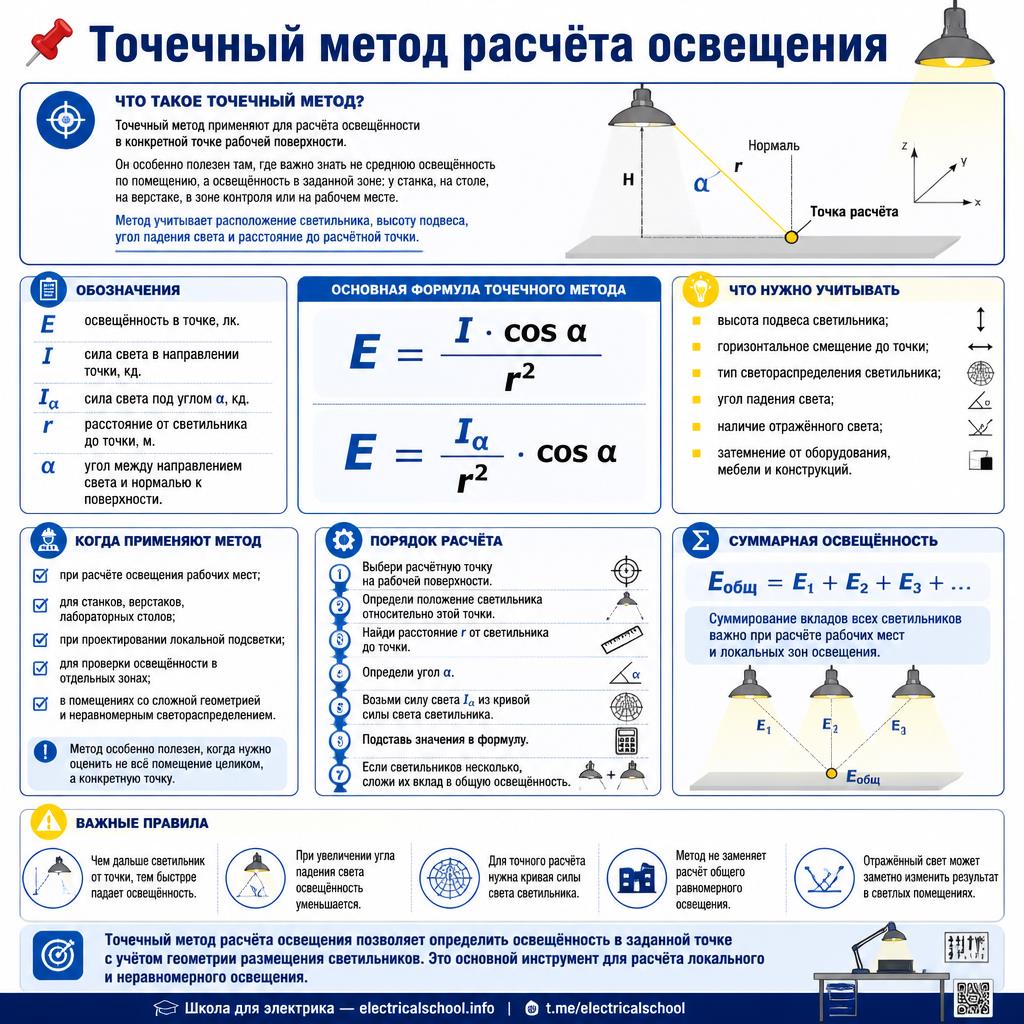

Точечный метод
Точечный метод - самый гибкий и самый строгий из трех. Его применяют тогда, когда уже недостаточно знать среднюю картину по помещению и нужно понять, какая освещенность получится в конкретной точке или на конкретной поверхности. Это особенно важно, если речь идет не только о горизонтальной плоскости, но и о вертикальной или наклонной, где поведение света может заметно отличаться.
В основе такого расчета лежат фотометрические характеристики светильника и его реальное светораспределение. Инженер задает контрольную точку, определяет расстояния до источников света и их взаимное положение, а затем оценивает вклад каждого светильника в нужную зону. Благодаря этому метод хорошо работает там, где свет должен попадать не "примерно", а точно в рабочее место, на участок контроля, на поверхность стола или на наружную площадку.
Сильная сторона метода в том, что он показывает то, что усредненный расчет часто скрывает. Он позволяет увидеть тени от оборудования, неравномерность вдоль проходов, недостаток света на вертикальных плоскостях и локальные провалы освещенности в рабочих зонах. Именно поэтому его часто используют в производственных помещениях, при проектировании местного освещения и на объектах со сложной пространственной структурой.
Но за высокую точность приходится платить большей трудоемкостью. Для такого расчета нужны аккуратные исходные данные, внимательная работа с фотометрией и более детальная проработка расположения светильников. Поэтому точечный метод выбирают не ради сложности, а ради того уровня достоверности, который невозможен при укрупненных оценках.
