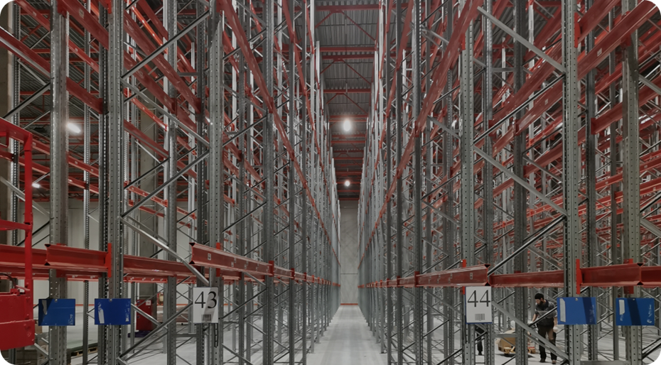

Рис. 1. Межстеллажный проход основного склада после монтажа освещения

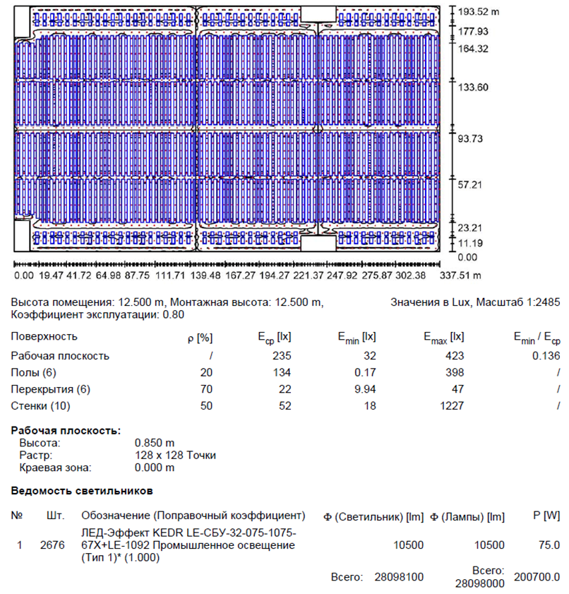

Первый вариант: 2676 светильников
В первом расчёте использовались 2676 светильников мощностью 75 Вт. Световой поток одного прибора составлял 10 500 лм. Общая установленная мощность системы — 200,7 кВт. Средняя освещённость на общей расчётной плоскости получилась 235 лк. В исходных данных высота помещения и высота подвеса светильников были приняты равными 12,5 м.
Схема выглядела понятной: много одинаковых светильников с равномерным шагом. Но большое количество приборов означает столько же точек крепления и подключения. Это дополнительные подвесы, кабель, соединения, время монтажа и будущие работы по обслуживанию.
Первый расчёт: высота помещения и подвеса 12,5 м, 2676 светильников по 75 ВтРис. 2. Первый расчёт: высота помещения и подвеса 12,5 м, 2676 светильников по 75 Вт

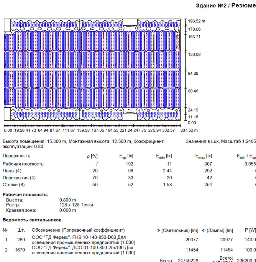

Второй вариант: 1950 светильников
Во втором варианте использовали два типа светильников. В основной части здания разместили 1670 приборов мощностью 100 Вт. Ещё 280 приборов мощностью 140 Вт применили там, где требовался более высокий световой поток и другое распределение света. Расчёт выполнили для фактической высоты помещения 15,3 м.
Для межстеллажных проходов выбрали оптику, рассчитанную на стеллажное хранение. Она распределяет свет по высоте прохода: освещает верхние уровни хранения и направляет достаточную часть потока вниз, на пол. В модели учли паллетное хранение, затенение от паллет и отражение света от поверхностей при загруженных стеллажах. При такой загрузке освещённость на полу проходов составляет более 200 лк.
Общее количество сократилось до 1950 штук. Это на 726 светильников, или примерно на 27%, меньше. Общая установленная мощность составила 206,2 кВт. В рабочих зонах обеспечили повышенный уровень освещённости, заданный после корректировок заказчика.
Установленная мощность выросла на 5,5 кВт, то есть примерно на 2,7%. Причина — не ухудшение эффективности решения. После изменения технологии хранения стало больше зон, для которых требовался повышенный уровень света. Проект стал сложнее, но количество светильников при этом удалось сократить.

Итоговый расчёт для помещения высотой 15,3 м: 1950 светильников двух типов
Рис. 3. Итоговый расчёт для помещения высотой 15,3 м: 1950 светильников двух типов
