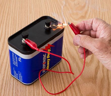

Что такое короткое замыкание
Короткое замыкание — включение источника ЭДС на нагрузку, сопротивление которой очень мало по сравнению с внутренним сопротивлением источника.
Сила тока при коротком замыкании определяется только внутренним сопротивлением источника r, т. е. ik = E/r, где Е — ЭДС источника.
Обычно источники ЭДС не рассчитаны на ту большую силу тока, которая устанавливается при коротком замыкании, в источнике выделяется очень большое количество тепла, которое может привести к разрушению и гибели источника. Особенно опасно короткое замыкание для источников с малым внутренним сопротивлением (аккумуляторов, электрических машин и т. д.).

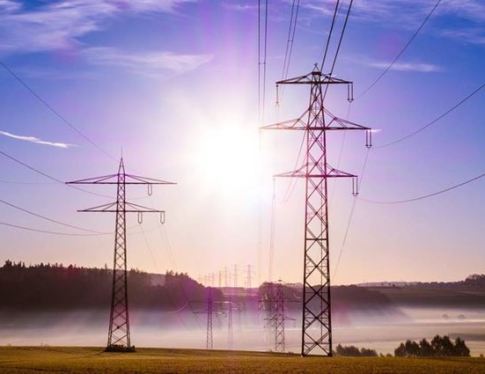

ВЛЭП

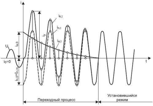

Для чего нужен расчет токов короткого замыкания
Ток КЗ
Короткое замыкание цепи вызывает переходный процесс в ней, в ходе которого ток можно рассматривать как сумму двух составляющих: вынужденной гармонической (периодической, синусоидальной) iп и свободной (апериодической, экспоненциальной) iа. Свободная составляющая уменьшается с постоянной времени Тк = Lк/rк = xк/?rк по мере затухания переходного процесса. Максимальное мгновенное значение iу суммарного тока i называется ударным током, а отношение последнего к амплитуде Iпm — ударным коэффициентом.
Вычисление токов короткого замыкания необходимо для правильного выбора электрооборудования, проектирования релейной защиты и автоматики, выбора средств ограничения токов короткого замыкания.
Короткие замыкания (КЗ) происходят обычно через переходные сопротивления — электрических дуг, посторонних предметов в месте повреждения, опор и их заземлений, а также сопротивления между проводами фаз и землей (например, при падении проводов на землю). Для упрощения расчетов отдельные переходные сопротивления в зависимости от вида повреждения принимаются равными между собою или равными нулю («металлическое», или «глухое» КЗ).
