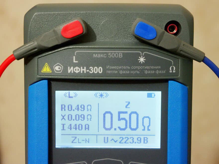

По результатам замеров ИФН-300 отображает одновременно активную  и реактивную  составляющие сопротивления петли. Повышенная реактивная составляющая при нормальной активной - признак высокой индуктивности петли, что бывает при разносе фазного и PE-проводников по разным трассам. Повышенная активная при нормальной реактивной - признак высокого переходного сопротивления в соединениях или недостаточного сечения проводника.
