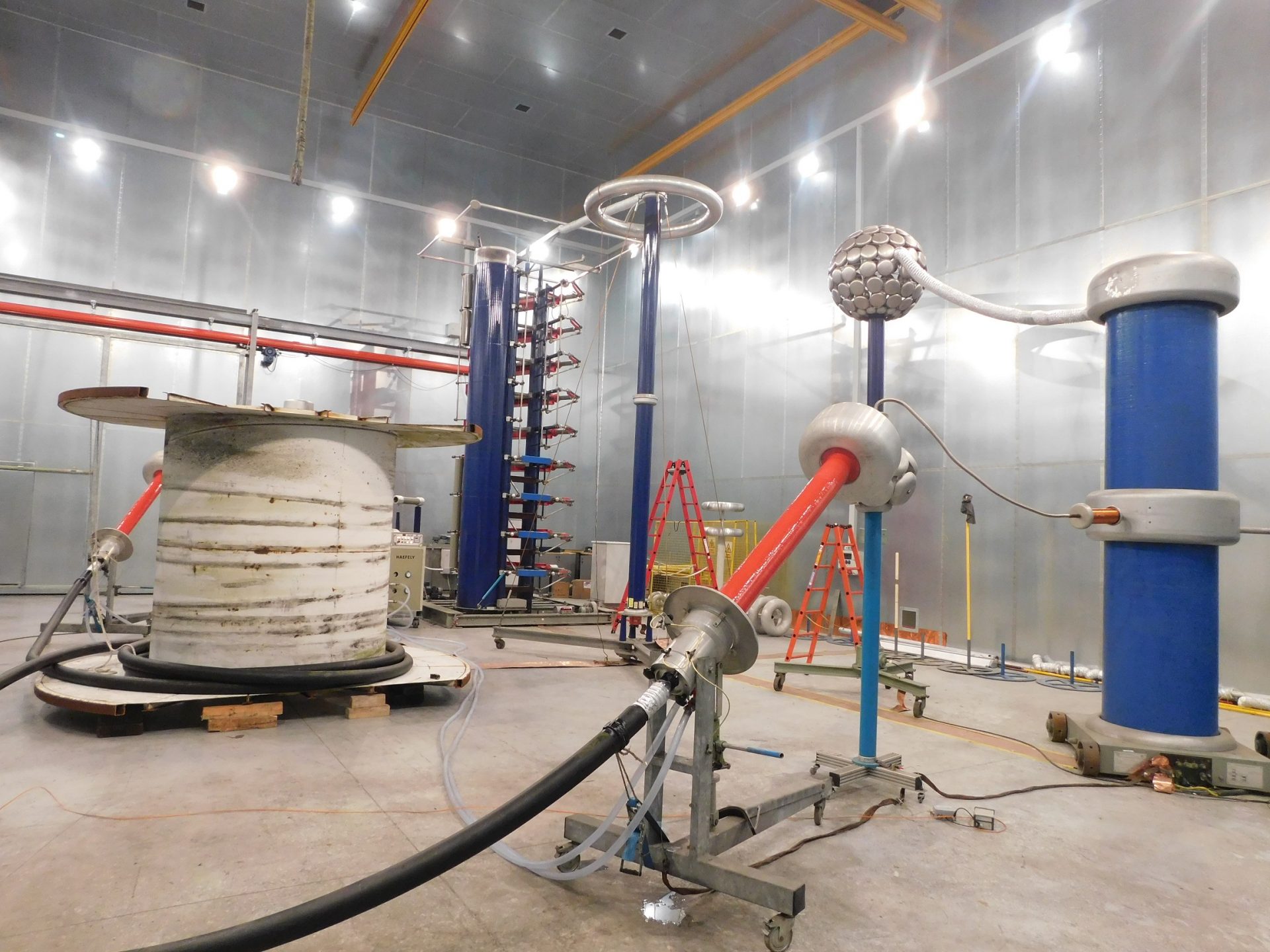

Высоковольтная испытательная лаборатория
