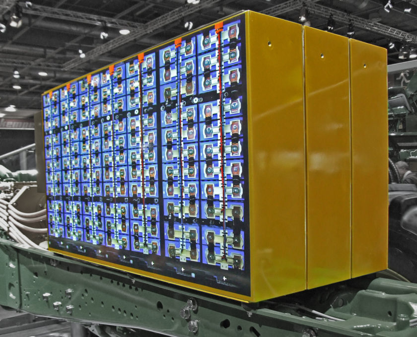

Современные промышленные аккумуляторы
Натрий-ионные аккумуляторы
