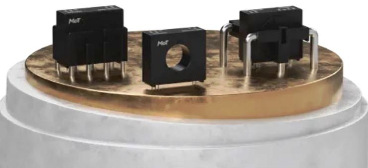

Магниторезистивный датчик тока
TMR7307-CB — магниторезистивный датчик тока на основе TMR-технологии производства компании MultiDimension Technology (MDT)
