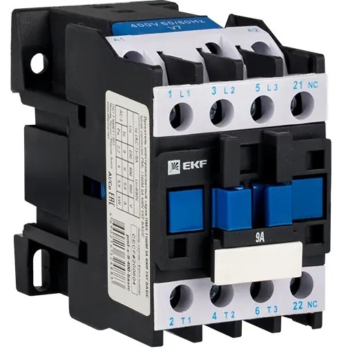

В отечественной электротехнической практике существует устойчивая терминологическая традиция различать понятия «контактор» и «магнитный пускатель», рассматривая их как два разных аппарата. Однако это различие носит скорее конструктивно-функциональный характер, нежели принципиальный.
В англоязычной литературе и международной практике такого четкого разделения не существует. Там используются термины «contactor» (контактор) и «motor starter» (пускатель двигателя), где второй рассматривается как простое расширение первого за счёт добавления встроенного реле защиты от перегрузки.

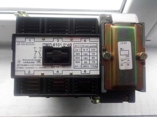

Магнитный пускатель ПМЛ6101

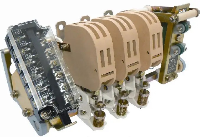

Трехполюсный электромагнитный контактор

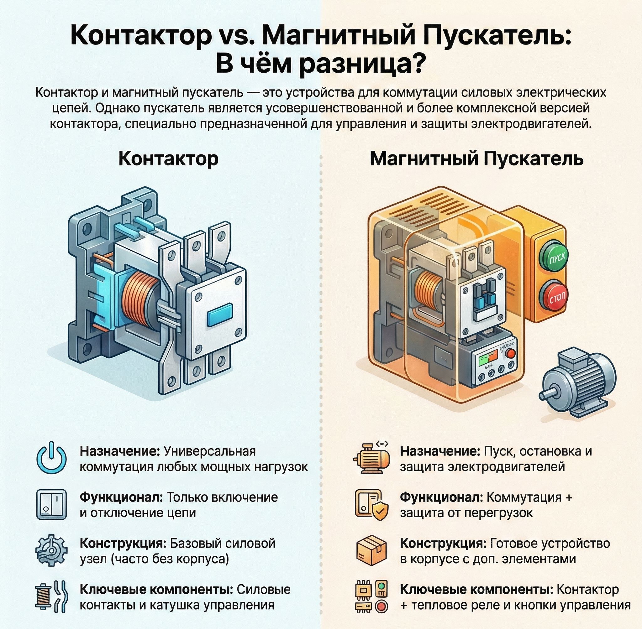

Конструктивные и функциональные отличия
Контактор, как правило, выполняется как открытое устройство без диэлектрического корпуса, хотя может быть помещён в дополнительный защитный кожух при необходимости. Это сделано потому, что контактор используется в самых различных схемах и его конструкция должна быть максимально универсальной.
Магнитный пускатель, наоборот, всегда выполняется в закрытом пластиковом диэлектрическом корпусе, который защищает внутренние компоненты от пыли, влаги и случайного прикосновения. Эта защита позволяет устанавливать пускатель непосредственно в стандартные электрические щитки и распределительные панели.
Количество главных контактов также различается. Контактор может иметь различное число контактных пар в зависимости от своего назначения — от двух до восьми и более пар, что позволяет коммутировать несколько независимых цепей одновременно.
Магнитный пускатель всегда имеет ровно три пары главных контактов, предназначенные для коммутации трёхфазного питания (L1-T1, L2-T2, L3-T3), что соответствует стандартной схеме питания асинхронных электродвигателей.
Управление контактором может быть реализовано любым внешним устройством — кнопками, переключателями, реле, датчиками, логическими контроллерами. При подаче управляющего напряжения контактор замыкается, при отсутствии — размыкается.
Магнитный пускатель оснащён встроенными кнопками управления и специальной логикой, которая использует контакт самоудержания. Это делает работу с пускателем интуитивной и безопасной — требуется лишь нажать кнопку «Пуск» один раз, и двигатель будет работать, пока не будет нажата кнопка «Стоп».
Отличия контактора и магнитного пускателя
