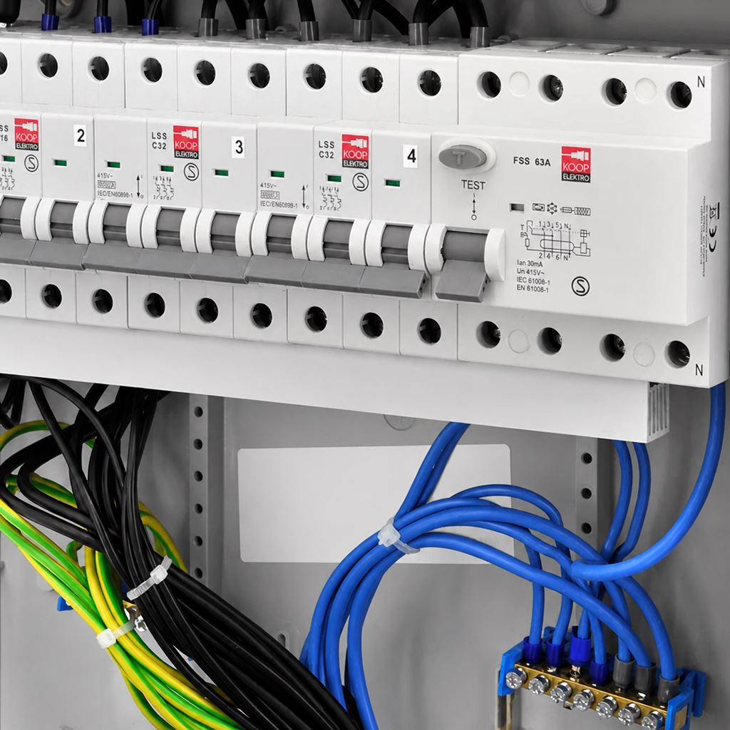

Электрик открывает щиток после жалобы клиента на "непонятные отключения света" - и видит на DIN-рейке два внешне одинаковых серых модуля. Оба на 16 А, оба с кнопкой теста, оба размером 2-4 модуля. Только один из них не спасёт проводку от короткого замыкания, а второй стоит в 2-3 раза дороже связки из двух отдельных устройств. Разбираемся, что стоит за этими корпусами, откуда берётся ток утечки и почему путаница между ними - одна из типичных ошибок при проектировании электрощита.

Как визуально отличить устройства в щитке
Самый надёжный признак - что написано перед номиналом тока на фронтальной панели. На УЗО стоит только цифра с буквой "А", например "40А", а на дифавтомате перед числом всегда идёт латинская буква времятоковой характеристики - B, C или D, например "C16". Дополнительно различаются аббревиатуры: УЗО подписывают как "ВД" (выключатель дифференциальный), а дифавтомат - как "АВДТ" или "АД".
Кнопка "ТЕСТ" присутствует на обоих аппаратах и отличает их от простого автомата, но между собой УЗО и дифавтомат по кнопке не различить - нужно смотреть на маркировку номинала.

Специалисты чаще выбирают комбинированную схему: одно противопожарное УЗО на входе с уставкой 100-300 мА охватывает все линии квартиры, стандартные автоматы стоят на основных группах потребителей, а дифавтоматы устанавливаются точечно - на бойлер, стиральную машину или линию в ванную.
Такая многоуровневая защита называется селективностью: групповые устройства на 10 или 30 мА реагируют на утечку через тело человека локально, без отключения соседних помещений, а вводное устройство служит подстраховкой при отказе группового УЗО.
Правило селективности требует минимум трёхкратной разницы номиналов между соседними ступенями - если групповые УЗО стоят на 30 мА, вводное должно быть не менее 100 мА. Для селективности по времени применяют УЗО с задержкой срабатывания - маркировка "S" даёт выдержку 0,15-0,5 секунды, тогда как обычные УЗО срабатывают за 20-30 мс. Без такого запаса оба устройства могут сработать одновременно при одной аварии, и определить исходную причину станет сложнее.
По уровню защиты дифавтомат и связка "УЗО + автомат" равноценны, но у них разные сильные стороны. Дифавтомат компактнее - 1-2 модуля против 3-4 у раздельной схемы - и удобен там, где важно минимальное число контактных соединений на отдельную мощную линию. Связка дешевле в обслуживании, потому что при аварии меняется только сгоревший аппарат, а не весь блок целиком, и нагляднее в диагностике: сразу видно, отключение вызвано утечкой или перегрузкой.
