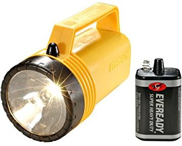

Для начала ответим себе на вопрос, что такое электрический ток. Простая батарейка, стоящая на столе, сама по себе ток не создает. И фонарик, лежащий на столе, ток через свои светодиоды просто так, ни с того ни с сего, не создаст. Чтобы появился ток, что-то куда-то должно потечь, хотя бы начать двигаться, а для этого цепь из светодиодов фонарика и батарейки необходимо замкнуть. Не даром, в былые времена электрический ток сравнивали с движением некой заряженной жидкости.

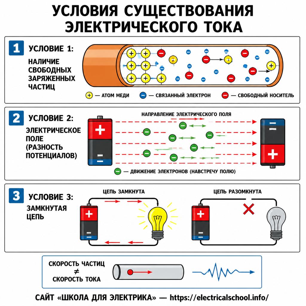

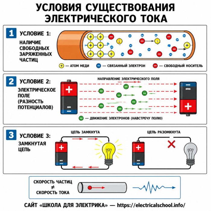

1. Для существования электрического тока необходимы заряженные частицы
Электроны в металлах и в вакууме, ионы в растворах электролитов — служат носителями заряда и обеспечивают наличие тока в разных веществах. В металлах электроны очень подвижны, некоторые из них свободно могут двигаться от атома к атому, словно газ заполняя пространство между узлами кристаллической решетки.
В электронных лампах электроны покидают катод в процессе термоэлектронной эмиссии, устремляясь под действием электрического поля к аноду. В электролитах молекулы распадаются в воде на положительно и отрицательно заряженные части, и становятся ионами — свободными носителями заряда в электролитах. То есть везде, где может существовать электрический ток, есть свободные носители заряда, способные перемещаться под действием электрического поля. Это и есть первое условие существования электрического тока — наличие свободных носителей заряда.
На заряд должны действовать сторонние силы
2. Второе условие существования электрического тока — на заряд должны действовать сторонние силы
Если теперь взглянуть на проводник, допустим это медный провод, то можно задаться вопросом: а что нужно для того, чтобы электрический ток в нем возник? Заряженные частицы, электроны, есть, они способны свободно перемещаться.
Что заставит их двигаться? Известно, что электрически заряженная частица взаимодействует с электрическим полем. Следовательно, в проводнике необходимо создать электрическое поле, тогда в каждой точке проводника возникнет потенциал, между концами проводника будет иметь место разность потенциалов, и электроны придут в движение по направлению поля — по направлению от «-» к «+», то есть в направлении против вектора напряженности электрического поля. Электрическое поле станет ускорять электроны, увеличивая их (кинетическую и магнитную) энергию.
В итоге, если мы рассматриваем просто приложенное снаружи к проводнику электрическое поле (поместили проводник в электрическое поле вдоль силовых линий), то электроны станут скапливаться у одного конца провода, и на этом конце возникнет отрицательный заряд, а поскольку с другого конца провода электроны сместились, то на нем будет иметь место заряд положительный.
В результате электрическое поле проводника, заряженного приложенным снаружи электрическим полем, будет такого направления, чтобы своим действием ослаблять внешнее электрическое поле.
Процесс перераспределения зарядов протечет почти мгновенно, и по его завершении ток в проводнике прекратится. Результирующее электрическое поле внутри проводника станет равным нулю, а напряженность по краям окажется равной по модулю, но противоположной по направлению к приложенному снаружи электрическому полю.
Если электрическое поле в проводнике создается источником постоянного тока, например батарейкой, то такой источник станет для проводника источником сторонних сил, то есть тем источником, который создаст в проводнике постоянную ЭДС, и будет поддерживать разность потенциалов. Очевидно, чтобы ток источником сторонних сил поддерживался, цепь должна быть замкнутой.
В таком случае электрическое поле в проводнике будет направлено от полюса источника с большим потенциалом к полюсу с меньшим потенциалом. Это поле будет ускорять свободные носители заряда в проводнике, создавая электрический ток.
Итак, для существования электрического тока необходимы следующие условия:
  • Наличие свободных носителей электрического заряда, таких как электроны, ионы или дырки.
  • Наличие разности потенциалов между двумя точками проводника, которая создает электрическое поле и заставляет носители заряда двигаться в определенном направлении.
  • Наличие замкнутого электрического контура, по которому может течь электрический ток.
