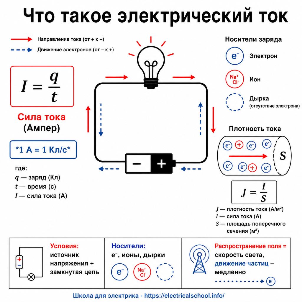

Электрический ток — направленное движение электрически заряженных частиц под воздействием электрического поля. Такими частицами могут являться: в проводниках – электроны, в электролитах – ионы (катионы и анионы), в полупроводниках – электроны и, так называемые, "дырки" ("электронно-дырочная проводимость"). Также существует "ток смещения", протекание которого обусловлено процессом заряда емкости, т.е. изменением разности потенциалов между обкладками. Между обкладками никакого движения частиц не происходит, но ток через конденсатор протекает.
Амперметры постоянного тока
В теории электрических цепей за ток принято считать направленное движение носителей заряда в проводящей среде под действием электрического поля.
Током проводимости (просто током) в теории электрических цепей называют количество электричества, протекающего за единицу времени через поперечное сечение проводника:
i=q/t,
где i - ток. А; q = 1,6·109 - заряд электрона, Кл; t - время, с.
Это выражение справедливо для цепей постоянного тока. Для цепей переменного тока применяют так называемое мгновенное значение тока, равное скорости изменения заряда во времени:
i(t)= dq/dt
Ток течет в замкнутой цепи
Первым условием длительного существования электрического тока рассматриваемого вида является наличие источника, или генератора, поддерживающего разность потенциалов между носителями зарядов. Второе условие — замкнутость пути. В частности, для существования постоянного тока необходимо наличие замкнутого пути, по которому заряды могут перемещаться внутри контура без изменения их значения.
Как известно, в соответствии с законом сохранения электрических зарядов они не могут создаваться или исчезать. Поэтому, если любой объем пространства, где протекают электрические токи, окружить замкнутой поверхностью, то ток, втекающий в этот объем, должен быть равен току, вытекающему из него.
Подробнее об этом: Условия существования электрического тока
Замкнутый путь, по которому течет электрический ток, называют цепью электрического тока, или электрической цепью.
Условием создания постоянного тока является замкнутая электрическая цепь.
Электрическая цепь делится на две части: внутреннюю, в которой электрически заряженные частицы движутся против направления электростатических сил, и внешнюю часть, в которой эти частицы движутся в направлении электростатических сил. Концы электродов, к которым подсоединяется внешняя цепь, называются зажимами.
Итак, электрический ток возникает тогда, когда на участке электрической цепи появляется электрическое поле, или разность потенциалов между двумя точками проводника. Разность потенциалов между двумя точками электрической цепи называют напряжением или падением напряжения на этом участке цепи.
Электрический ток и напряжение
Вместо термина «ток» («величина тока») часто применяется термин «сила тока». Однако последний нельзя назвать удачным, так как сила тока не есть какая-либо сила в буквальном смысле этого слова, а только интенсивность движения электрических зарядов в проводнике, количество электричества, проходящего за единицу времени через площадь поперечного сечения проводника.
Ток характеризуется силой тока, которая в системе СИ измеряется в амперах (А), и плотностью тока, которая в системе СИ измеряется в амперах на квадратный метр.
Теперь, когда мы знаем, что такое единица силы тока, мы можем вывести другие единицы, описывающие свойства электричества. В предыдущем тексте говорилось об электрическом заряде и его свойствах.
Один ампер соответствует перемещению через поперечное сечение проводника в течение одной секунды (с) заряда электричества величиной в один кулон (Кл):
1А = 1Кл / с.
В общем случае, обозначив ток буквой i, а заряд q, получим:
i = dq / dt.
Единица тока называется ампер (А).
Ампер является одной из основных физических единиц для описания физических явлений. Эта единица была названа в честь известного французского математика и физика по имени Андре Мария Ампера (1775 - 1836).
Ампер (А) - сила неизменяющегося тока, который при прохождении по двум параллельным прямолинейным проводникам бесконечной длины и ничтожно малого поперечного сечения, расположенным в вакууме на расстоянии 1 м один от другого, создает между этими проводниками 2·10-7 Н на каждый метр длины.
Ток в проводнике равен 1 А, если через поперечное сечение проводника за 1 сек проходит электрический заряд, равный 1 кулон.
Направленное движение электронов в проводнике
Если вдоль проводника действует напряжение, то внутри проводника возникает электрическое поле. При напряженности поля Е на электроны с зарядом е действует сила f = Ее. Величины f и Е векторные. В течение времени свободного пробега электроны приобретают направленное движение наряду с хаотическим.
Каждый электрон имеет отрицательный заряд и получает составляющую скорости, направленную противоположно вектору Е. Упорядоченное движение, характеризуемое некоторой средней скоростью электронов vcp, определяет протекание электрического тока.
Электроны могут иметь направленное движение и в разреженных газах. В электролитах и ионизированных газах протекание тока в основном обусловлено движением ионов. В соответствии с тем, что в электролитах положительно заряженные ионы движутся от положительного полюса к отрицательному, исторически направление тока было принято обратным направлению движения электронов.
За направление тока принимается направление, в котором перемещаются положительно заряженные частицы, т.е. направление, противоположное перемещению электронов.
В теории электрических цепей за направление тока в пассивной цепи (вне источников энергии) взято направление движения положительно заряженных частиц от более высокого потенциала к более низкому. Такое направление было принято в самом начале развития электротехники и противоречит истинному направлению движения носителей заряда - электронов, движущихся в проводящих средах от минуса к плюсу. Подробнее об этом смотрите здесь: Направление электрического тока
Направление электрического тока в электролите и свободных электронов в проводнике
Измерение тока
Измерительные приборы, которые используются для измерения тока, называются амперметрами.
Если мы хотим измерить электрический ток, мы всегда размещаем измерительный прибор последовательно (компоненты, выстроенные в цепи друг за другом) на данном участке цепи. В той части цепи, которую мы измеряем, всегда должна быть нагрузка (например, в виде резистора), чтобы избежать короткого замыкания.
Измерения тока мультиметром
Плотность тока
Электрический ток обычно протекает по всему объему проводника. Однако локально как количество, так и скорость носителей заряда и их направление могут изменяться в проводнике. Для описания локального электрического тока вводится векторная физическая величина плотность электрического тока (сокращенно плотность тока).
Плотность тока — величина, равная отношению тока к площади поперечного сечения S:
I / S
При этом предполагается, что ток равномерно распределен по сечению проводника. Плотность тока в проводах обычно измеряется в А/мм2.
Электрические токи в природе
Электрические токи встречаются и в природе. Они возникают, например, в земле, и геологи используют их при поисках полезных ископаемых. Сильные электрические токи образуются на высоте в сотни километров над нами, в ионосфере, в верхнем электрически заряженном слое воздуха.
Красивые разноцветные сияния, которые наблюдаются в полярных странах, — это движение заряженных частиц в разреженных газах, т. е. особые электрические токи.
С помощью искусственных спутников и космических ракет советские ученые открыли, что вокруг земного шара, на расстоянии тысяч километров от него, движутся громадные потоки заряженных частиц.
Еще более сильные, гигантские электрические токи возникают на солнце, в его раскаленных газах, которые состоят из заряженных частиц и находятся в бурном движении.
Однако все эти электрические токи в природе значительно отличаются от тех, которые создает и использует в технике человек. Ведь он воздействует на природу, изменяет ее, переделывает и заставляет служить себе.
Токи в земле, в атмосфере или в раскаленных газах солнца текут неупорядоченно, по неправильным извилистым путям, захватывая широкое пространство, растекаясь в разные стороны и рассеивая свою энергию.
Человек же создал упорядоченный электрический ток, движущийся по длинным и узким металлическим проводам, проложенным в определенном нужном направлении. Люди превратили «дикое» природное электричество в «культурное», техническое.
