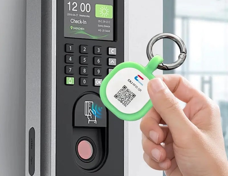

Автоматический контроль доступа
Физика считывания: как карточка «разговаривает» с ридером
В основе большинства СКУД лежит пассивная RFID-метка - чип без собственного питания, встроенный в пластиковую карту или брелок. Метка не излучает ничего сама по себе. Когда карта попадает в поле считывателя, антенна метки работает как вторичная обмотка воздушного трансформатора. Электромагнитное поле считывателя индуцирует в этой антенне переменный ток, который выпрямляется и питает чип. Вся цепочка от наведения тока до отправки ответного сигнала занимает единицы миллисекунд.
Чип модулирует нагрузку на антенну - так называемая нагрузочная модуляция - и считыватель фиксирует эти флуктуации как битовый поток с идентификатором EPC и сервисным паролем. Считыватель декодирует ответ и по кабельному интерфейсу передаёт числовой код на контроллер СКУД. Здесь и начинается принципиальное различие между старыми и новыми архитектурами: выбор интерфейса определяет, насколько система защищена от физического перехвата данных прямо в кабеле между считывателем и контроллером.
