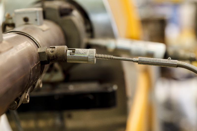

Термопара - это два проводника из разных металлов, соединённые на одном конце. Место соединения называют рабочим (горячим) спаем - его помещают в измеряемую среду. На другом конце, там, где провода подключаются к прибору, находится холодный спай.

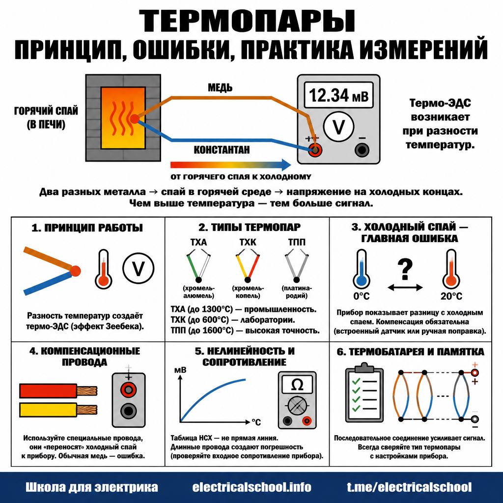

Физика проста: когда два разнородных металла образуют замкнутую цепь, а их спаи находятся при разных температурах, в цепи возникает электрическое напряжение - термо-ЭДС (смотрите - Термо-ЭДС и ее применение в технике).
Чем больше разница температур между горячим и холодным спаями, тем выше напряжение. Прибор измеряет это напряжение и пересчитывает его в температуру по специальной таблице - номинальной статической характеристике (НСХ).

Каждый тип имеет уникальную таблицу НСХ по ГОСТ Р 8.585-2001. Подключить термопару одного типа к прибору, настроенному на другой тип, - значит получить показания с погрешностью в десятки или сотни градусов.
Главная ловушка: температура холодного спая
Это самый частый источник погрешности, который упускают даже опытные специалисты. Градуировочные таблицы НСХ составлены в расчёте на то, что холодный спай находится строго при 0 °C. На практике холодный спай располагается у клеммника прибора - при комнатной температуре 20–25 °C или в условиях нагретого шкафа автоматики при 40–50 °C.
Прибор «видит» меньшее напряжение, чем должен при данной температуре объекта, и показывает заниженную температуру. Например, термопара ТХА при температуре холодного спая 30 °C вместо нуля даёт погрешность около 30 °C - прибор покажет 134 °C там, где реально 164 °C.
Современные приборы решают эту проблему встроенной автоматической компенсацией холодного спая: встроенный термистор измеряет температуру у клеммника и автоматически вводит поправку. При отсутствии такой компенсации поправку вводят вручную.
Почему важны правильные соединительные провода
Термопару нужно подключить к прибору длинными проводами - и здесь скрыта ещё одна ловушка. Если использовать обычный медный провод, он не создаёт ЭДС сам по себе, но и не «переносит» холодный спай к прибору. Спай остаётся там, где заканчиваются термоэлектроды, - например, в нагретой зоне шкафа при 50 °C. В итоге погрешность составит не 20 °C (разница между комнатой и нулём), а все 50 °C.
Термоэлектродные (компенсационные) провода изготовлены из материалов, имитирующих термоэлектрические свойства термопары. Они «переносят» холодный спай к зажимам прибора. Погрешность при этом определяется уже не температурой в горячей зоне, а температурой в клеммном отсеке - как правило, значительно меньшей.
Компенсационные провода для каждого типа термопары имеют свой цветовой код по стандарту IEC 60584 и разъёмы уникального размера, что исключает путаницу при монтаже.
