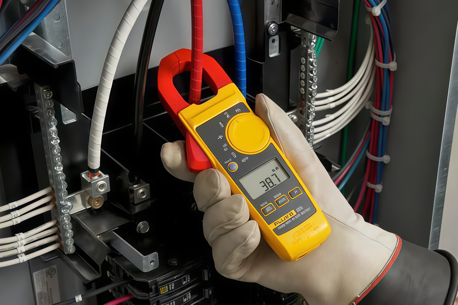

Когда электрик приходит на промышленный объект и ему нужно узнать, сколько ампер потребляет работающий двигатель, он не отключает оборудование и не вскрывает клеммные коробки. Он просто обхватывает провод клещами - и через секунду видит цифру на дисплее. За этой простотой стоит физика, которой больше полутора веков, и инженерные решения, которые превратили грубый трансформаторный принцип в точный измерительный инструмент.
Токоизмерительные клещи FlukeТрансформатор тока в ладони

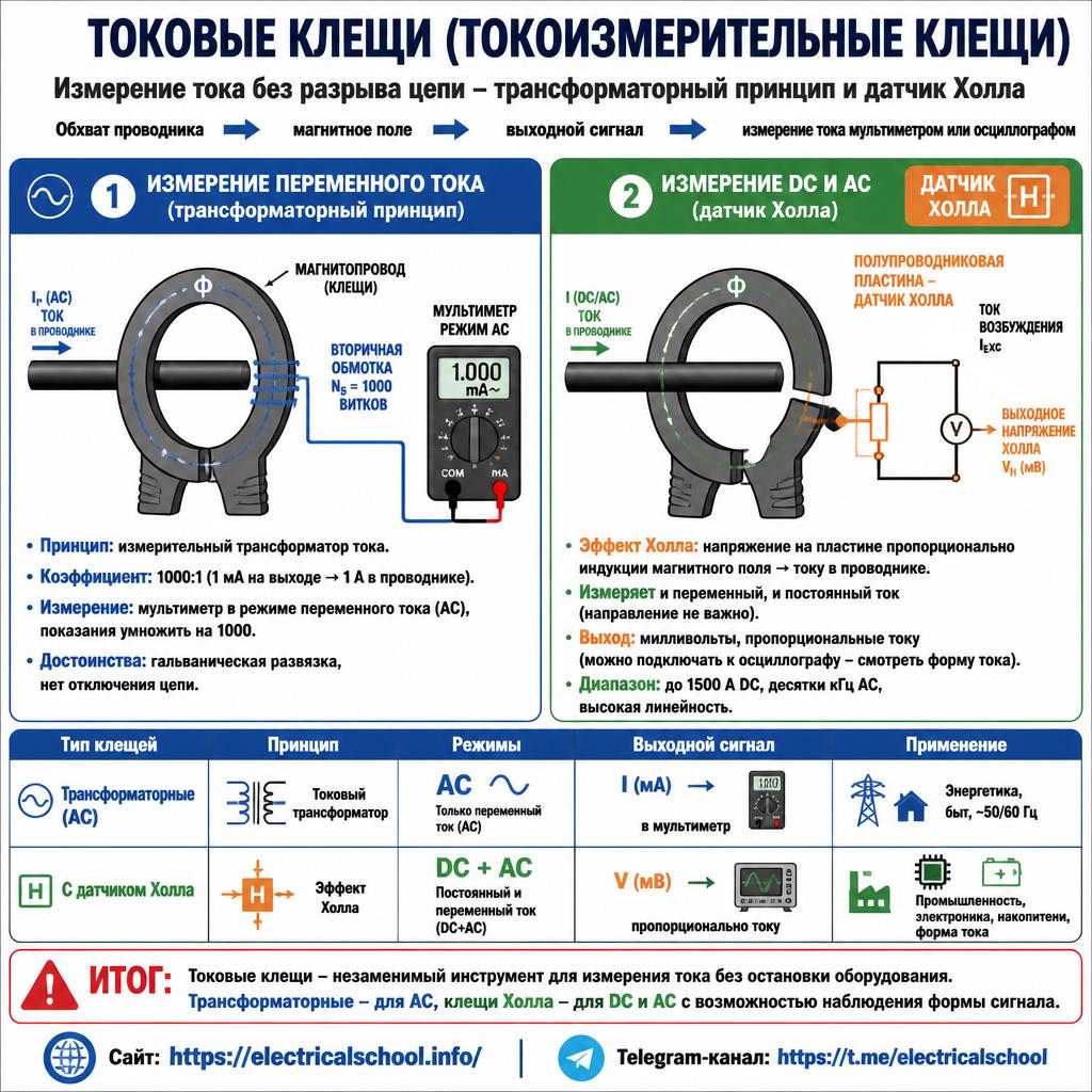

Принцип работы клещей для переменного тока прямо вытекает из закона электромагнитной индукции Фарадея. Любой проводник с переменным током создаёт вокруг себя переменное магнитное поле, пространственное распределение которого определяется геометрией проводника и величиной тока. Когда губки клещей смыкаются вокруг проводника, их магнитопровод из электротехнической стали замыкает силовые линии этого поля, формируя сердечник трансформатора тока.
Измеряемый проводник является первичной обмоткой этого трансформатора - с одним витком. Вторичная обмотка намотана на сердечник внутри корпуса прибора. По закону Фарадея, ЭДС на выводах вторичной обмотки пропорциональна скорости изменения магнитного потока, а через нагрузочное сопротивление протекает ток, пропорциональный первичному. АЦП преобразует этот сигнал в цифровое значение, которое выводится на дисплей. Коэффициент трансформации определяется числом витков вторичной обмотки: при ста витках ток первичной цепи в 400 А даст на выходе 4 А - вполне удобная величина для дальнейшей обработки.
Именно наличие ферромагнитного сердечника определяет и главное ограничение традиционных клещей: сталь насыщается. При токах, приближающихся к верхней границе диапазона, нелинейность кривой намагничивания начинает искажать показания. Производители компенсируют это выбором марки стали и геометрией зазора в разъёмном магнитопроводе.
Эффект Холла
Для постоянного тока трансформаторный принцип не работает совсем - статическое магнитное поле не наводит ЭДС в неподвижной обмотке. Здесь применяется другое явление, открытое в 1879 году аспирантом Эдвином Холлом в университете Джонса Хопкинса.
Суть эффекта Холла такова: если через тонкую полупроводниковую пластинку пустить ток и одновременно подвергнуть её перпендикулярному магнитному полю, сила Лоренца отклоняет носители заряда в сторону, создавая поперечное напряжение - напряжение Холла. Это напряжение прямо пропорционально произведению тока смещения через датчик на индукцию внешнего поля. Поскольку ток смещения задаётся стабилизированным источником питания прибора и поддерживается постоянным, напряжение Холла однозначно отражает индукцию поля, а та, в свою очередь, - ток в проводнике.
В клещах с датчиком Холла (Fluke 325, 376 FC и других) железный сердечник по-прежнему присутствует: он концентрирует поле в зазоре между двумя половинами губок, где и размещается датчик. Без сердечника чувствительность была бы слишком мала для практических токов. Это делает клещи с датчиком Холла универсальными: они измеряют и переменный ток (по трансформаторному принципу), и постоянный (по напряжению Холла), нередко одновременно в комбинированном режиме.
Одна тонкость: перед измерением постоянного тока нужно выполнить «обнуление» - сомкнуть губки без провода и нажать кнопку Zero. Это компенсирует остаточную намагниченность сердечника и начальное смещение усилителя. Без этой процедуры показания будут систематически смещены.

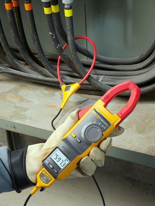

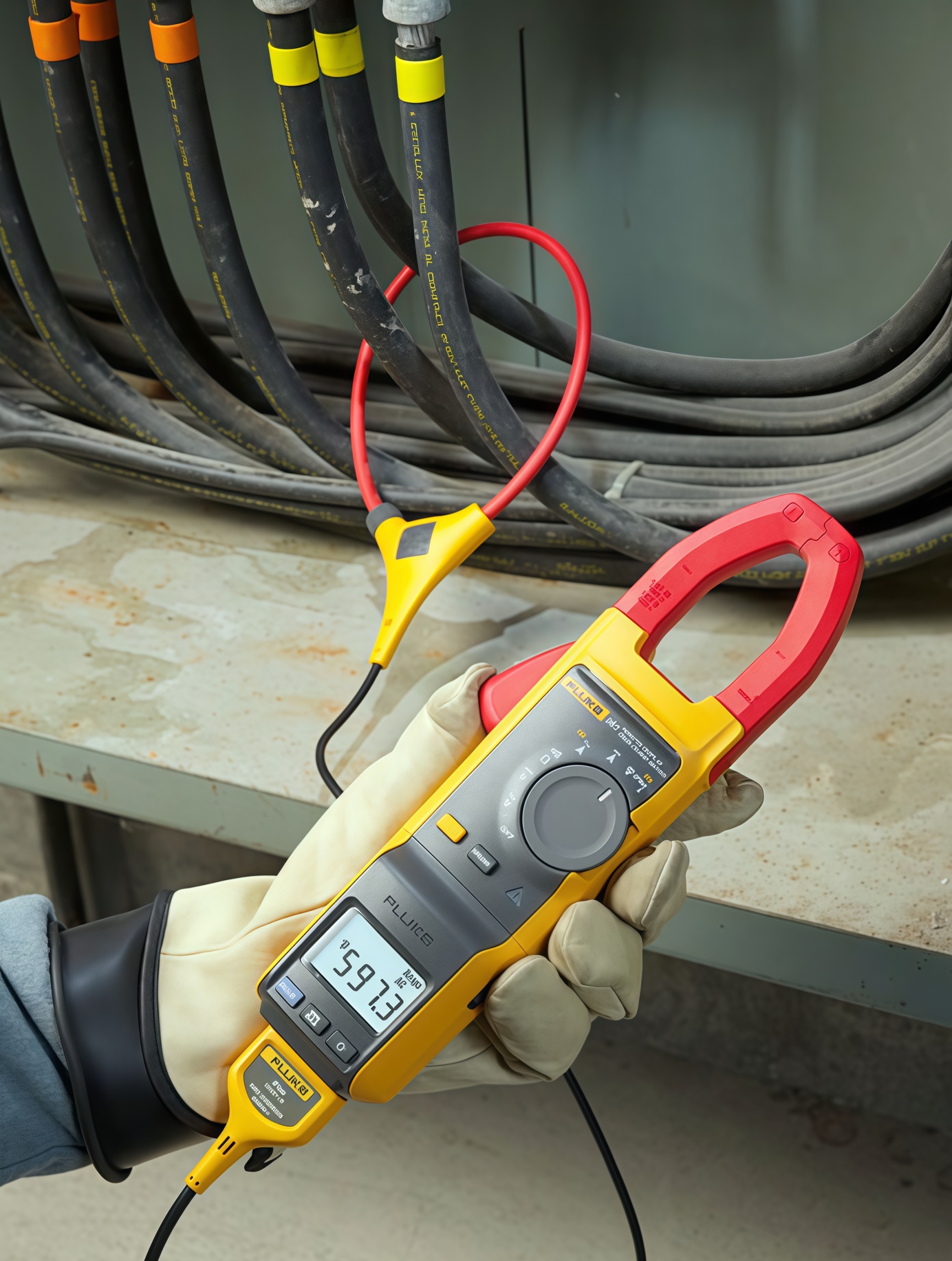

Гибкий датчик iFlex в комплекте Fluke 376 FC, 377 FC и 378 FC работает совершенно иначе. Это так называемый пояс Роговского - воздушная катушка без ферромагнитного сердечника, намотанная на гибкой трубке.
Принцип работы пояса описывается той же индукцией Фарадея, что и обычные клещи, но с принципиальным отличием: выходная ЭДС пропорциональна не самому измеряемому току, а скорости его изменения - производной . Поэтому на выходе пояса стоит интегрирующая схема, которая «восстанавливает» исходный ток из его производной. Это усложняет электронику, но даёт несколько важных преимуществ.
Во-первых, отсутствие насыщаемого сердечника означает линейную зависимость во всём диапазоне токов - от единиц ампер до 2500 А и выше без каких-либо нелинейных эффектов. Во-вторых, гибкость конструкции позволяет обхватить шину произвольной формы, пучок кабелей или шинопровод, куда жёсткие губки просто не войдут. Это делает iFlex незаменимым при работе с вводными панелями, трансформаторными подстанциями и кабельными муфтами.
