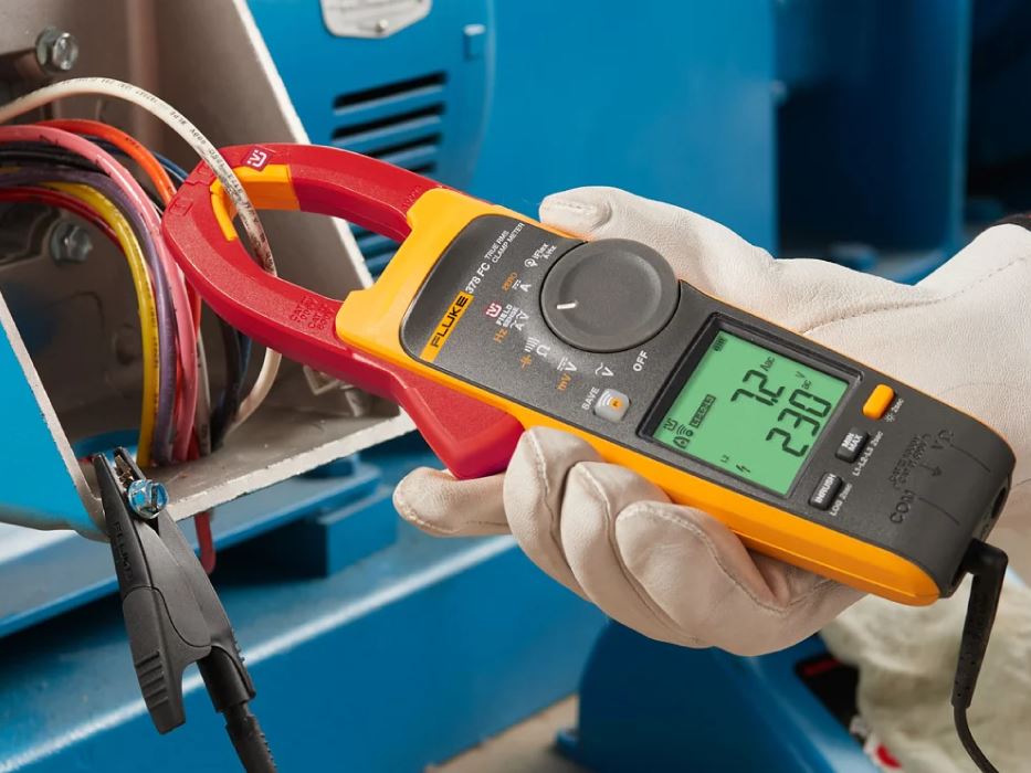

Токоизмерительные клещи Fluke как учебная модель
Когда речь заходит о токоизмерительных клещах, многие представляют себе просто удобный прибор, который «показывает амперы без разрыва цепи». Но на самом деле за этой простотой скрывается очень важная инженерная идея: измерение тока должно быть не только точным, но и безопасным, особенно в действующей электроустановке. Именно поэтому токоизмерительные клещи стали таким востребованным инструментом в электромонтаже, наладке, обслуживании оборудования и промышленной диагностике.
Интерактивный тренажёр «Токоизмерительные клещи Fluke» переводит эту идею в учебный формат. Он не ограничивается имитацией кнопок и дисплея, а показывает саму логику измерений: что нужно подключить, какие условия должны быть выполнены, почему один режим работает через губки, а другой - только через щупы, и чем конкретные модели отличаются друг от друга. В этом и состоит его главная ценность - он помогает не запомнить картинку, а понять прибор как техническую систему.
Fluke выбрана потому, что эта фирма ассоциируется с профессиональными измерительными приборами для электротехники, а не с бытовыми «условными» моделями.
Для тренажёра это удобно ещё и потому, что у Fluke есть очень разные и узнаваемые функции - FieldSense, iFlex, Inrush, разные диапазоны клещей, - то есть на её примере можно показать, как меняются возможности прибора от модели к модели.
Иначе говоря, Fluke здесь взята как понятный и авторитетный эталон, на котором легко объяснять и базовые измерения, и более продвинутую практику.

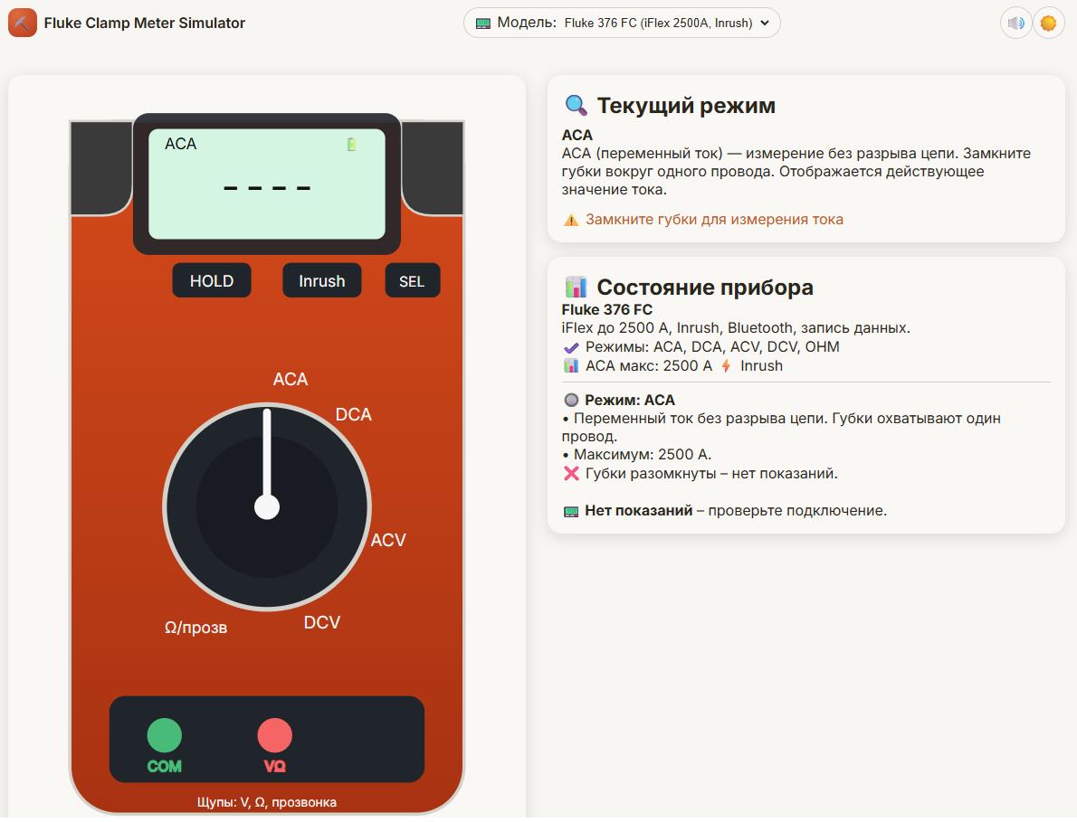

Как устроен интерфейс
Интерфейс построен по принципу ясной последовательности. В верхней панели находятся выбор модели, управление звуком и тема оформления. Это не просто «красивые кнопки», а важные элементы учебной среды: выбор модели сразу меняет доступные функции, а тема и звук создают ощущение работы с живым прибором, а не статичной иллюстрацией.
Основная область экрана делится на две смысловые части. Слева расположен SVG-рисунок клещей, на котором можно взаимодействовать с дисплеем, кнопками HOLD, SEL, Inrush, режимными секторами и гнёздами. Справа находится информационный блок: в одном месте даётся описание текущего режима, в другом - текущее состояние прибора, включая губки, щупы, HOLD, предупреждения и актуальные показания.
Такой разрез экрана очень удачен с методической точки зрения. Пользователь одновременно видит «орган управления» и «реакцию прибора», а это лучший способ закрепить причинно-следственную связь. Нажатие на элемент не выглядит абстрактным действием: за ним тут же следует изменение состояния, подсветка, звук или новое значение на дисплее.

Одна из сильных сторон тренажёра - демонстрация того, что разные модели клещей предназначены для разных задач. Это очень важно, потому что в электроизмерениях универсальность всегда имеет границы. Fluke 303 - это базовый вариант, подходящий для простых измерений переменного тока, напряжения и сопротивления. Fluke 325 уже заметно функциональнее, а Fluke 376 FC и 377 FC представляют промышленный класс, где важны повышенные диапазоны, дополнительные функции и более серьёзный сценарий применения.
Особенно показателен Fluke 377 FC. В реальном приборе он использует технологию FieldSense для бесконтактного измерения напряжения и тока через губки, что делает работу быстрее и безопаснее при проверке цепей под напряжением. В тренажёре эта идея передана через отдельный режим, который меняет отображаемую величину и требует правильного подключения заземления. Это уже не просто режим «для галочки», а демонстрация современного подхода к измерениям.
