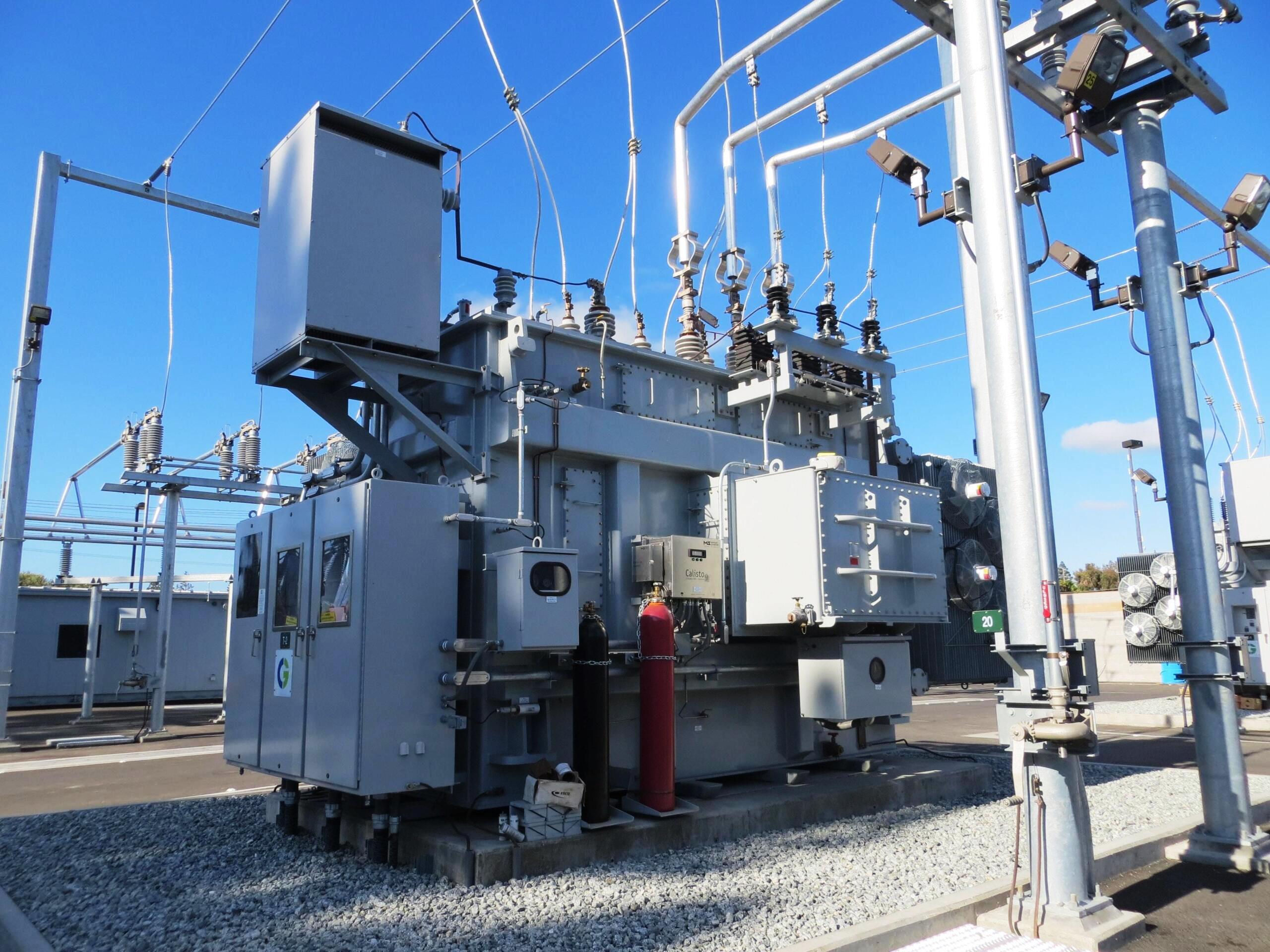

Магнитопровод - это основа трансформатора, по которой замыкается основной магнитный поток, он собирается из тонких пластин электротехнической стали, изолированных лаком или покрытием для снижения вихревых токов.
Современный модульный трансформатор представляет собой сложное устройство, где магнитопровод усиливает магнитный поток и обеспечивает надежную связь между обмотками. Его принцип работы опирается на электромагнитную индукцию: переменный ток в первичной обмотке порождает магнитный поток в сердечнике, который индуцирует электродвижущую силу во вторичной обмотке.
Силовой трансформатор на трансформаторной подстанции

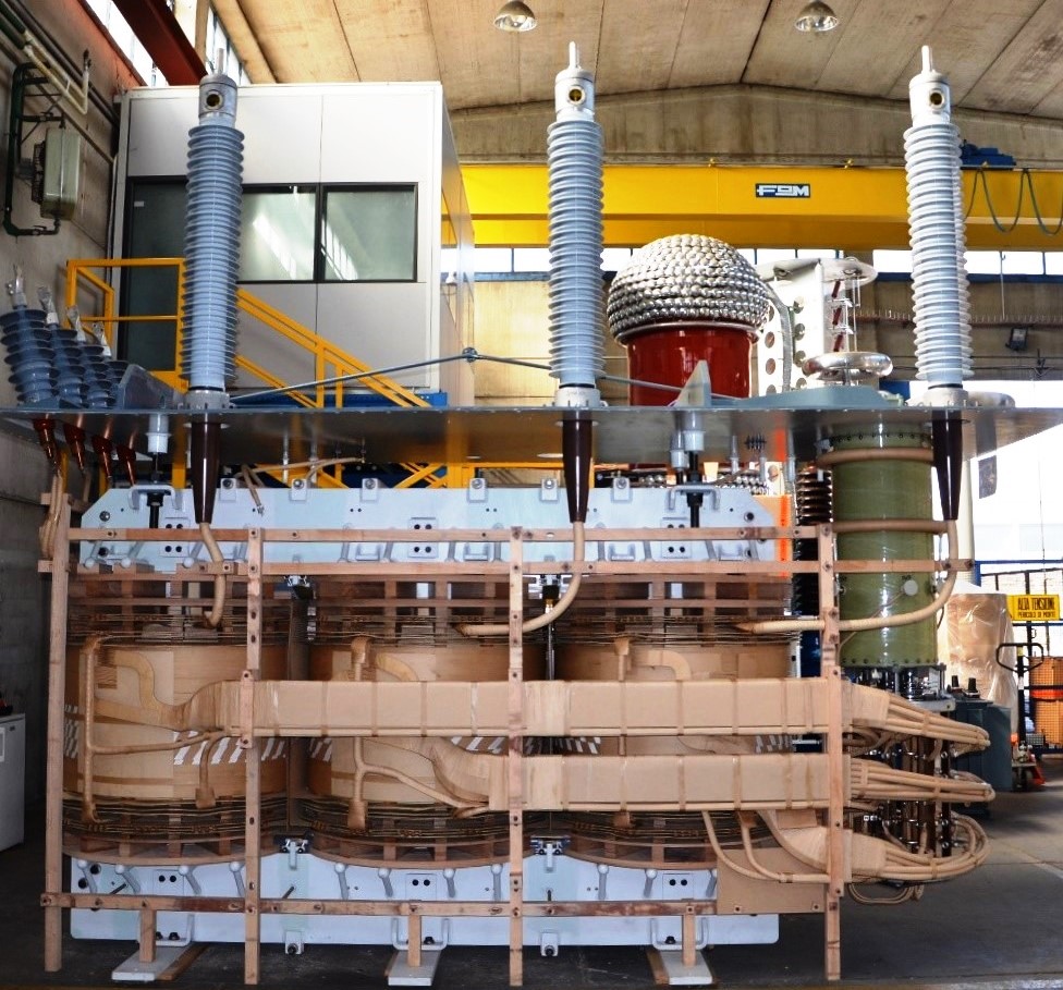

Устройство магнитопровода
Магнитопровод образует замкнутую цепь основного магнитного потока и изготавливается из тонких пластин электротехнической стали толщиной 0,08–0,35 мм. Пластины покрываются изолирующим лаком или оксидной плёнкой для снижения потерь на вихревые токи.
Стержни магнитопровода имеют ступенчатое сечение, приближённое к кругу, а ярма соединяют их в единую конструкцию. На практике применяются два основных типа исполнения: стержневые магнитопроводы с вертикальными стержнями и цилиндрическими обмотками, а также броневые - с горизонтальными стержнями и прямоугольными обмотками.
В стыковых конструкциях ярма устанавливаются после намотки обмоток, тогда как в шихтованных – пластины переплетаются слоями, что уменьшает зазоры и снижает магнитные потери. Магнитопроводы второго рода, выполненные в плоском исполнении, сочетают сварку и склейку, а ступенчатая структура ярм позволяет минимизировать количество стыков и связанных с ними потерь.
Применение гальванических, стеклоэмалевых или полиметаллических покрытий одновременно подавляет вихревые токи и повышает механическую жёсткость конструкции. Плотное прилегание обмоточного контура к микронеровностям поверхности металла обеспечивает равномерное распределение тока по сечению проводника.
В системах с постоянными магнитами дополнительно выравнивается магнитная структура сплава, что способствует снижению потерь в активной зоне обмоток. В многосекционных трансформаторах использование наносплавов создаёт эффект монолитного соединения без пайки, повышая КПД устройства на 70–80%.

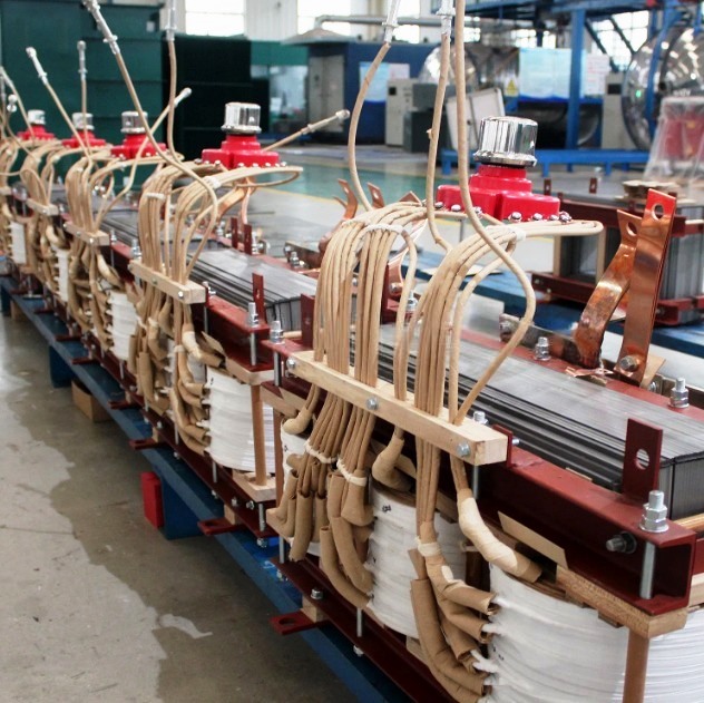

Современные магнитопроводы
В современных силовых трансформаторах применяют холоднокатаную ориентированную кремнистую сталь с 3–4% кремния (марки 3405 или 3406), где удельные потери составляют 0,9–1,1 Вт/кг при 1,5 Тл, для высокочастотных моделей - аморфные ленты на железной основе толщиной 20–25 мкм с Bs=1,2 Тл или нанокристаллические сплавы типа АМАГ-200С с магнитной проницаемостью до 80 000 и рабочей температурой до 120°C.
Для нанокристаллического сплава АМАГ-200С магнитная проницаемость при 10 кГц достигает 50 000–100 000 (иногда указывают до 80 000), что делает его идеальным для высокочастотных трансформаторов с минимальными потерями. Такая высокая проницаемость обеспечивает низкое магнитное сопротивление и эффективное концентрацию потока. Рабочая температура до 120°C обусловлена температурой Кюри ~560°C и кристаллизацией ~515°C, сохраняя свойства в широком спектре. Это преимущество перед сталью, где потери растут с нагревом.
Эти материалы снижают гистерезисные и вихревые потери на 70–80% относительно традиционной стали, а тороидальные и бесшпилечные конструкции с бандажами повышают прочность и гасят вибрацию. Косые стыки пластин под 45° дополнительно уменьшают потери холостого хода.
