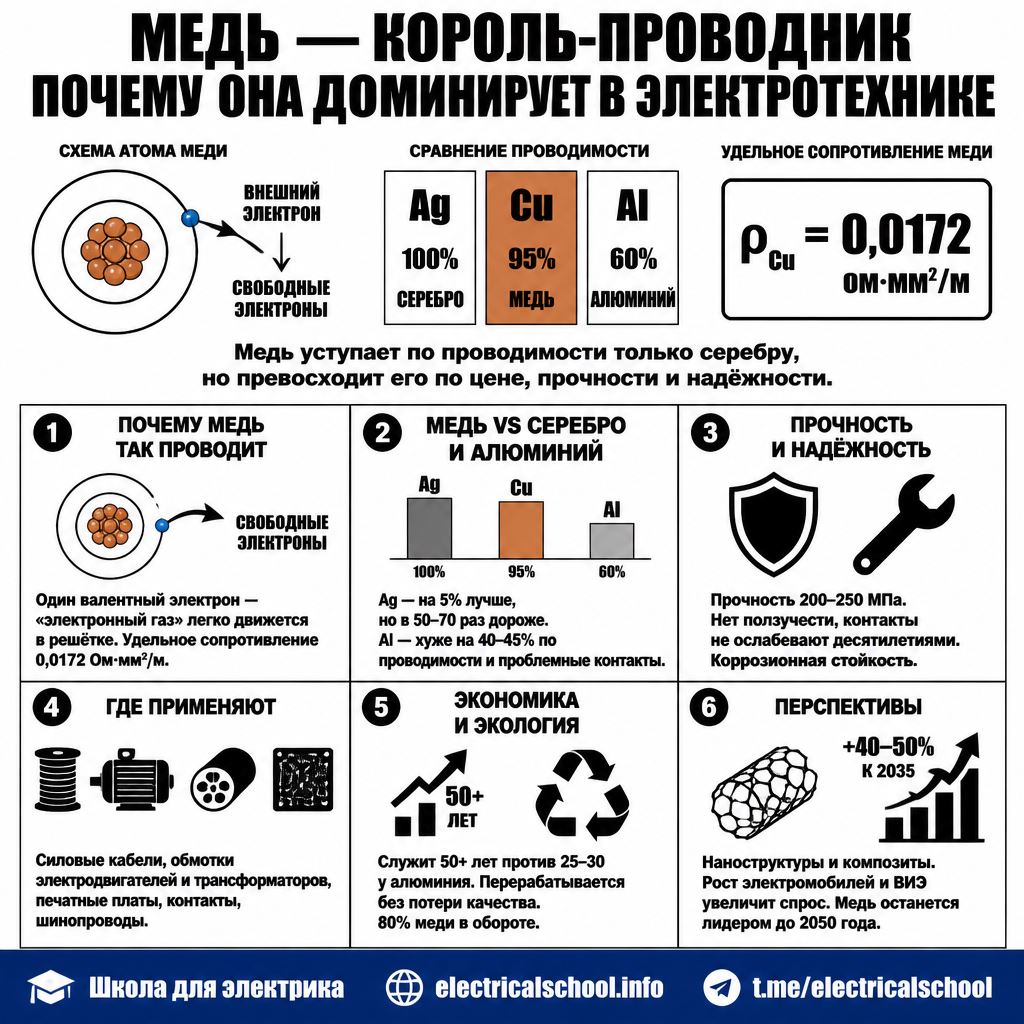

Фундаментальное преимущество меди кроется в ее атомной структуре. Будучи переходным металлом первой группы периодической системы, медь имеет на внешней электронной оболочке всего один валентный электрон, который относительно слабо связан с ядром атома.
Эта особенность создает в кристаллической решетке металла так называемый "электронный газ" - множество свободных носителей заряда, способных легко перемещаться под воздействием даже слабого электрического поля.
Удельное сопротивление чистой электротехнической меди при 20°C примерно равно 0,0172 Ом·мм2/м, что соответствует 17,2 наноом·метр (1 Ом·мм2/м = 1 наноом·метр) или около 17,5 наноом·метр по другим источникам, что ставит этот металл на второе место после серебра по проводимости среди всех известных веществ.
Но в отличие от серебра, медь обладает рядом дополнительных преимуществ:
  • Значительно более высокая механическая прочность (предел прочности на разрыв 200-250 МПа для отожженной меди);
  • Исключительная пластичность (относительное удлинение до 50-60%);
  • Высокая коррозионная стойкость в большинстве сред;
  • Отличная теплопроводность (401 Вт/(м·К);
  • Более низкая стоимость по сравнению с благородными металлами.
Кабель с медными жилами
Сравнительный анализ с альтернативными материалами
Алюминий как основной конкурент меди в массовой электротехнике действительно обладает определенными преимуществами, включая меньшую плотность и более низкую стоимость. Однако при детальном технико-экономическом анализе становится очевидным превосходство медных решений.
Объемная проводимость меди позволяет при равном сечении пропускать на 40-45% больше тока по сравнению с алюминиевыми аналогами. Механическая надежность медных проводников выражается в отсутствии явления ползучести и стабильности контактных соединений в течение всего срока эксплуатации.
Термическая стойкость меди обеспечивает сохранение характеристик при многочисленных циклах нагрева-охлаждения, а природная коррозионная стойкость предотвращает образование высокоомных оксидных пленок на поверхности.
Особенно важным преимуществом являются контактные свойства - медные соединения сохраняют стабильное переходное сопротивление десятилетиями без какого-либо обслуживания, в то время как алюминиевые требуют применения специальных смазок и периодического подтягивания.
Серебро, превосходящее медь по проводимости на 5-7%, не рассматривается как массовая альтернатива из-за целого ряда ограничений.
Чрезмерно высокая стоимость, превышающая цену меди в 50-70 раз, сочетается со склонностью к потускнению и образованию сульфидных пленок.
Ограниченность мировых запасов серебра и его более низкая механическая прочность делают этот металл непригодным для широкого применения в электротехнике.

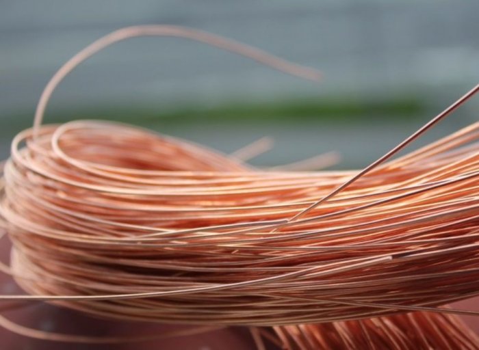

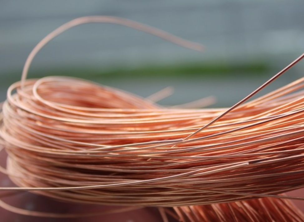

Медная проволока

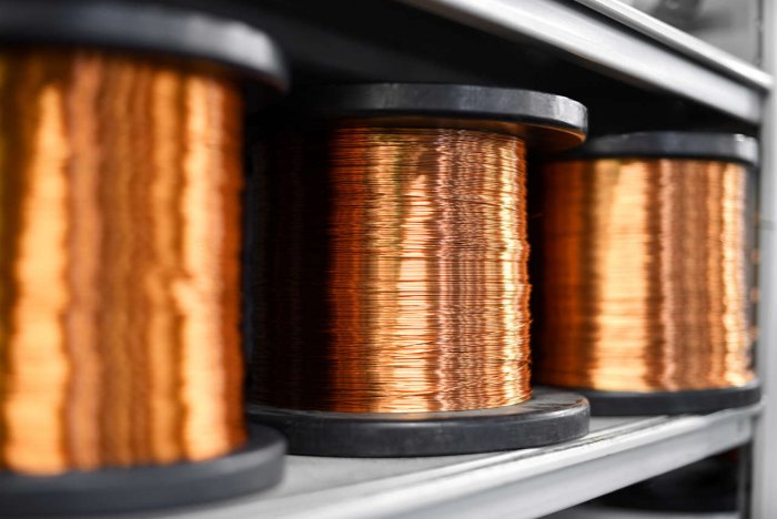

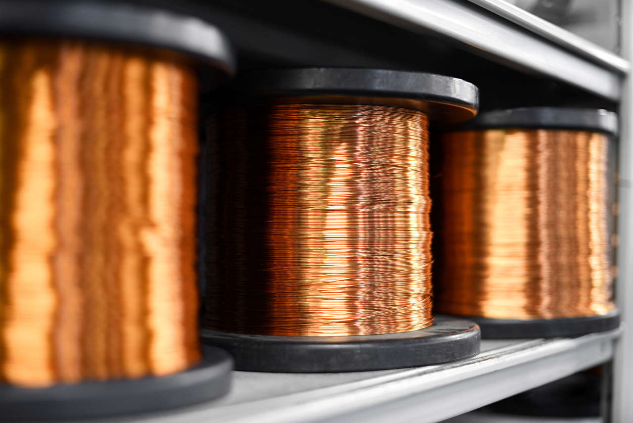

Высококачественные эмальпровода с медной жилой составляют основу обмоточных проводов в трансформаторах всех типов, электродвигателях (особенно важных для развивающейся электромобильности), генераторах электростанций и силовых индуктивных элементах.

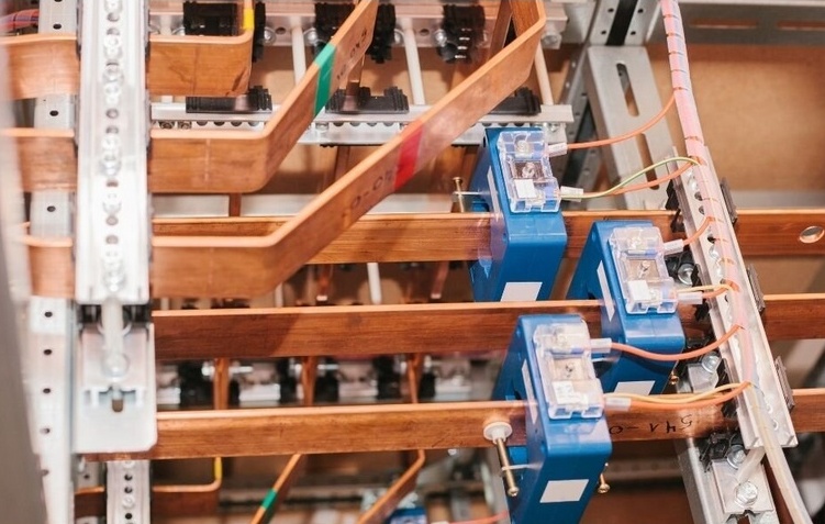

Контактные системы на основе меди находят применение в коммутационной аппаратуре, коллекторных узлах, разъемных соединениях и шинопроводах.

Катушки с медной проволокой

Медные шины в электроустановках
