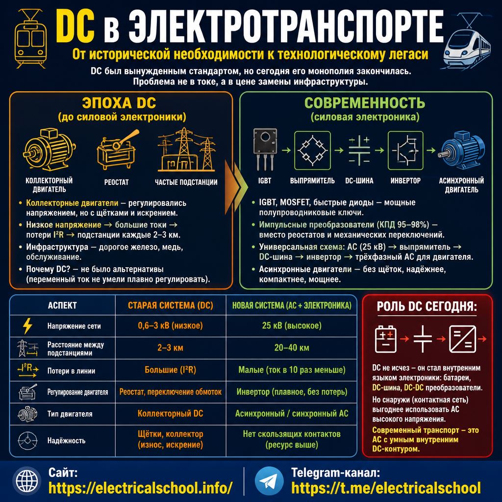

У системы DC есть физическая слабость, и она очень простая: при низком напряжении токи получаются большими, а потери в проводах растут как I2R. Это означает, что чем ниже напряжение контактной сети, тем чаще приходится ставить тяговые подстанции, чтобы компенсировать падение напряжения и не перегружать линию. Поэтому для систем вроде DC 3 кВ подстанции исторически приходилось размещать довольно часто.
На практике это давало сразу несколько проблем:
  • Во-первых, дорожала инфраструктура.
  • Во-вторых, сеть становилась менее гибкой и хуже масштабировалась.
  • В-третьих, система сильнее зависела от близости подстанции и от режима движения поездов.
То есть DC работал, но делал это с заметной ценой в железе, меди и обслуживании.

Перелом произошёл тогда, когда полупроводники научились не просто «быть», а реально управлять энергией. Появление мощных IGBT, MOSFET и быстрых выпрямительных схем сделало возможным компактные импульсные преобразователи, которые умеют превращать одно напряжение в другое почти без прежних потерь.
IGBT и MOSFET - это силовые транзисторы, то есть электронные ключи. Они не «усиливают» энергию как ламповый усилитель, а быстро открываются и закрываются, пропуская ток только тогда, когда это нужно. В силовой электронике именно такой режим выгоднее всего, потому что потери на нагрев при грамотном управлении малы.
Проще говоря, MOSFET чаще удобен для более высоких частот и сравнительно меньших напряжений, а IGBT особенно хорош там, где нужны большие токи и серьёзная мощность, например в тяговых приводах, инверторах и промышленной силовой технике.
Импульсный преобразователь работает не как старый реостат, который «сжигает лишнее» в тепло, а как умный регулятор. Он быстро включает и выключает ключ, накапливает энергию в дросселе или трансформаторе и потом отдаёт её в нужной форме на выход. Именно за счёт этого удаётся менять напряжение с высоким КПД, а не растрачивать его впустую.
Если очень упростить, то схема делает энергию не «меньше», а «умнее»: она дозирует её короткими порциями, а не душит избыток сопротивлением. Поэтому такие устройства стали основой современных блоков питания, инверторов, частотных приводов и тяговой электроники.
Раньше преобразование энергии было либо грубым, либо тяжёлым. Для управления напряжением применяли резисторы, массивные трансформаторы, мотор-генераторные установки и другие решения, которые были громоздкими и теряли много энергии. С появлением IGBT, MOSFET и быстрых диодов электронные ключи стали достаточно мощными, чтобы заменить эту старую механику.
Особенно важны быстрые выпрямительные схемы. Они позволяют не просто выпрямить переменный ток, а сделать это на высоких частотах и без лишних потерь на переключении. В сочетании с инвертором это и создаёт современную цепочку: AC -> DC -> снова AC, но уже нужной частоты, формы и мощности.
В современном электротранспорте это изменило всё. Теперь можно подать на поезд или электромобиль одно напряжение, а внутри преобразовать его в то, что нужно именно тяговому двигателю. Поэтому современная техника перестала быть привязана к старому вопросу: «у нас контактная сеть DC или AC?». Решать стала не сеть сама по себе, а силовая электроника между сетью и двигателем.
Именно поэтому в электровозах, трамваях, метро и электромобилях сегодня так важны инверторы и модули IGBT. Они делают систему универсальной, компактной и управляемой, а не просто «подключённой к проводу».
Современные DC-DC преобразователи и инверторы работают с КПД порядка 95-98%, а иногда и выше, если речь идёт о крупных тяговых системах.
Это очень важно: раньше для преобразования энергии приходилось использовать тяжёлые и неэффективные решения, а теперь электроника позволяет делать это быстро, точно и почти незаметно по потерям. Именно поэтому AC перестал быть проблемой.
Сегодня можно подать на поезд 25 кВ переменного тока, затем выпрямить его, сформировать постоянную шину, а потом снова собрать из неё трёхфазный ток нужной частоты для двигателя. По сути, транспорт больше не привязан к одному «родному» типу питания.

Когда говорят, что переменный ток выиграл у постоянного, речь идёт не только о самом способе питания, а о целой энергетической логике системы. Высокое напряжение AC позволяет передавать ту же мощность при меньшем токе, а значит, снижать потери в проводах и уменьшать нагрев контактной сети.
В результате расстояние между тяговыми подстанциями можно увеличить, а сама инфраструктура становится проще, дешевле и легче в обслуживании. Для железной дороги это особенно важно: чем меньше подстанций и силового оборудования на километре линии, тем ниже стоимость строительства и эксплуатации.
Вторая причина - электродвигатели. Современный электротранспорт почти ушёл от коллекторных машин, потому что щётки, коллектор и механический контакт всегда означают износ, искрение и регулярное обслуживание.
Асинхронные и синхронные двигатели переменного тока избавлены от этого слабого места: у них конструкция проще, ресурс выше, а мощность на единицу массы заметно лучше. Когда такой двигатель питается через инвертор, он получает не просто «переменный ток», а точно сформированное трёхфазное питание нужной частоты и амплитуды. Поэтому исчезает старое противоречие: можно одновременно иметь и удобное регулирование, и надёжный электродвигатель без щёток.
Если смотреть шире, именно силовая электроника сделала AC по-настоящему универсальным. Раньше выбор типа тока диктовался тем, какой двигатель можно было подключить напрямую, теперь же между сетью и электродвигателем стоит преобразователь, который сам решает, что делать с энергией.
Из-за этого современный транспорт стал гораздо свободнее в выборе стандарта питания, а переменный ток из «трудного» решения превратился в более гибкую и экономичную основу системы.

Сегодня почти весь электротранспорт действительно использует постоянный ток внутри себя, но это не значит, что он питается только DC. На вход может прийти AC 25 кВ, DC 3 кВ или любой другой стандарт, а внутри всё равно будет стоять выпрямитель, DC-шина и инвертор, который формирует нужный режим для тягового двигателя. Поэтому постоянный ток стал не «главной внешней средой», а внутренним промежуточным языком электроники.
Хороший пример - универсальные электровозы, работающие и от AC, и от DC. Для них тип внешней сети уже вторичен, потому что решающим узлом становится не сама сеть, а силовой преобразователь. То же самое видно в электромобилях: батарея хранит энергию в DC, но тяговый двигатель, как правило, работает от управляемого AC, который создаёт инвертор.
Главное инженерное различие
Если упростить до сути, старый мир электротранспорта строился вокруг двигателя и сети, которые должны были совпасть по природе тока. Новый мир строится вокруг преобразователя, который снимает это ограничение. Раньше инфраструктура подгоняла под себя технику. Теперь техника подгоняет под себя любую инфраструктуру.
И вот здесь становится понятной фраза о том, что DC - это легаси. Она не означает, что постоянный ток бесполезен. Она означает, что его историческая монополия закончилась. Он остался там, где уже всё построено, но перестал быть единственным разумным выбором для новых систем.
Роль постоянного тока в современном электротранспорте
Несмотря на всё вышесказанное в современном электротранспорте постоянный ток по-прежнему важен, но его роль в электротранспорте изменилась. Сегодня DC незаменим прежде всего внутри системы - там, где работают аккумуляторы, силовая электроника, бортовые цепи и часть приводов. Именно постоянный ток удобнее хранить, накапливать, стабилизировать и преобразовывать, поэтому он остаётся внутренним «языком» современного транспорта.
Но снаружи ситуация уже другая. Источником энергии вполне может быть переменный ток, потому что современные преобразователи без особых проблем превращают AC в DC, а потом, если нужно, снова в AC нужной частоты и формы. Для этого и существует связка выпрямитель - DC-шина - инвертор: она позволяет отделить тип внешнего питания от того, какой ток нужен двигателю или электронике.
Именно поэтому сегодня не так важно, что приходит с сети или контактного провода - важно, что стоит между источником и нагрузкой. Если раньше электротранспорт был жёстко привязан к типу питания, то теперь он стал преобразовательным по своей сути: сеть может быть AC, а внутри всё равно будет DC-основа, на которой строится вся логика работы.
Проще говоря, постоянный ток не исчез, а сменил роль. Он больше не диктует, каким должна быть вся система снаружи, но остаётся основой для батарей, инверторов, DC-DC преобразователей и бортовой электроники. Поэтому правильнее говорить не «DC или AC», а «AC с умным внутренним DC-контуром» - именно так устроен почти весь современный электротранспорт.
