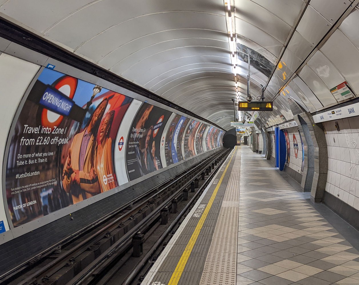

Физические параметры подземных сооружений создавали уникальные условия для проектировщиков. Высота тоннелей в первых метро редко превышала 3,5 метра, что делало невозможным размещение полноценной подвесной контактной сети. При этом требования к пожарной безопасности исключали использование открытых проводов в условиях ограниченного пространства.
Третий рельс, расположенный на уровне платформы, решал эти проблемы, обеспечивая надежный контакт без уменьшения габаритов тоннеля.
Третий рельс в метро

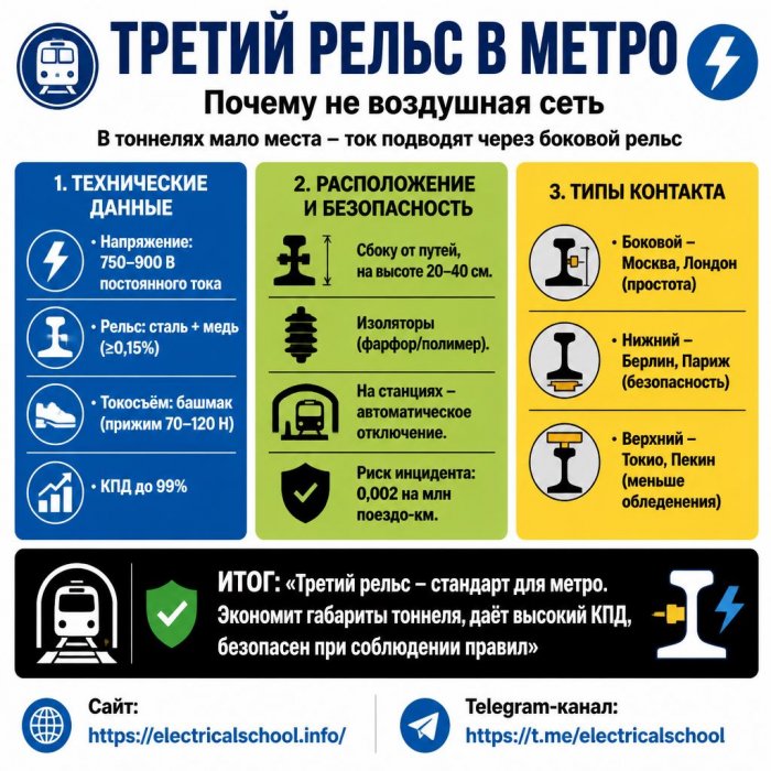

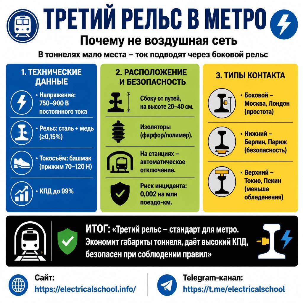

Конструкция третьего рельса представляет собой тщательно продуманное инженерное решение, учитывающее особенности подземной эксплуатации. В отличие от воздушной контактной сети, где напряжение может достигать 3000 В, метрополитены используют напряжение 750-900 В постоянного тока.
Такой выбор обусловлен компромиссом между безопасностью и эффективностью: более низкое напряжение уменьшает риск пробоя изоляции в условиях высокой влажности подземных сооружений.
Материал контактного рельса — специальная сталь с повышенным содержанием меди (до 0,15%), что обеспечивает хорошую электропроводность при сохранении механической прочности.
Контакт осуществляется через специальные токосъемники (токоприемники-башмаки), которые прижимаются к рабочей грани рельса с усилием 70-120 Н. Такая система демонстрирует КПД передачи энергии до 99%, что значительно выше показателей воздушной контактной сети в аналогичных условиях.
Безопасность и особенности эксплуатации

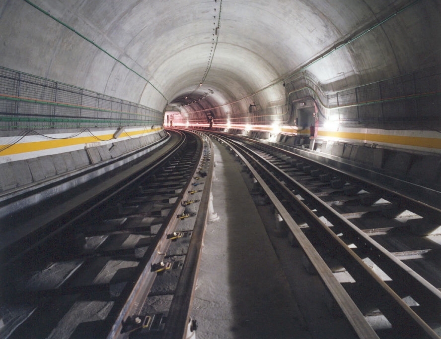

Расположение контактного рельса строго регламентировано международными стандартами. В большинстве метрополитенов он размещается сбоку от путей на высоте 20-40 см над уровнем головки ходовых рельсов. Такое положение выбрано не случайно: оно минимизирует риск случайного контакта пассажиров с токоведущими элементами, одновременно обеспечивая легкий доступ для обслуживания.
Особое внимание уделяется изоляции системы. Контактный рельс крепится к опорам через фарфоровые или полимерные изоляторы, рассчитанные на напряжение до 3000 В.
В зоне станций часто устанавливают автоматические отключающие устройства, обесточивающие участок при остановке поезда. Статистика показывает, что такие меры безопасности снижают количество инцидентов до 0,002 на миллион поездо-километров.
Тоннель в метро

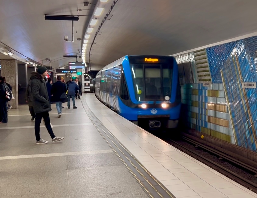

В мировом метростроении сложились три основных стандарта контактного рельса:
  1. Боковой контакт (Лондон, Нью-Йорк, Москва) — рельс расположен сбоку от пути на изолированных кронштейнах;
  2. Нижний контакт (Берлин, частично Париж) — токосъем осуществляется снизу специальными роликами;
  3. Верхний контакт (некоторые линии в Токио и Пекине) — башмак скользит по верхней поверхности рельса.
Каждая система имеет свои преимущества: боковой контакт проще в обслуживании, нижний — безопаснее для персонала, верхний — меньше подвержен обледенению на открытых участках.
Пассажирская станция в метро

Вывод: оптимальное решение для подземки
Третий рельс в метро — это не исторический артефакт, а результат тщательного инженерного расчета. Его преимущества для подземного транспорта:
  • Компактность — не увеличивает габариты тоннеля;
  • Надежность — 99% бесперебойной работы;
  • Безопасность — минимальный риск для пассажиров;
  • Экономичность — стоимость на 30% ниже воздушной сети.
Как показывает практика, за 130 лет эксплуатации система доказала свою эффективность. Хотя для наземного транспорта воздушная контактная сеть остается предпочтительной, в условиях ограниченного пространства метро третий рельс — это оптимальный баланс между безопасностью, надежностью и экономической целесообразностью.
