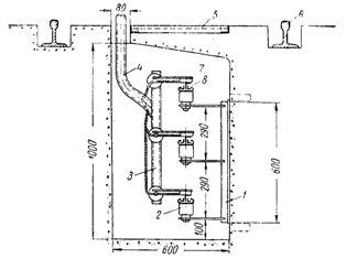

Прокладка в каналах троллеев для питания тележек: 2 - опорная конструкция, 2 -троллейный изолятор, 3 - конструкция для крепления токоприемника, 4 - труба для проводов, 5 - съемная плита, 6 - ходовой рельс пути тележки, 7 - башмак токоприемника, 8 - троллей.
