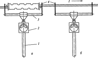

Нагрев контактов определяют в период максимальных нагрузок. Но металлы контактов, как известно, имеют значительную теплоемкость и теплопроводность, и поэтому дефект контакта определить трудно.
В эксплуатации более точная оценка состояния контактов возможна не по нагреву, а на основании измерения величины падения напряжения на участке цепи, содержащей контактное соединение, при протекании по контакту рабочего тока или путем измерения величины переходного сопротивления контакта при помощи милливольтметра и амперметра (или микроомметра).
Контроль состояния контактных соединений с помощью измерительной штанги с милливольтметром
В первом случае измерение выполняют под рабочим напряжением измерительной штангой с укрепленным на ней милливольтметром. Метод измерения основан на сравнении падения напряжения на участке, имеющем контактное соединение, с падением напряжения на участке целого провода при неизменной величине тока нагрузки.

Положение головки штанги при измерении падения напряжения: а — на контакте провода; б — на участке провода; 1 — изолирующая часть измерительной штанги; 2 — милливольтметр; 3 — головка измерительной штанги; 4 — щупы, к которым подключен милливольтметр
