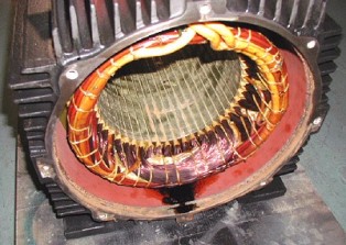

Назначение изоляции обмоточных проводов - предупреждение междувитковых замыканий. В асинхронных двигателях низкого напряжения междувитковое напряжение обычно составляет несколько вольт. Однако при включениях и выключениях возникают кратковременные импульсы напряжения, поэтому изоляция должна иметь большой запас электрической прочности. Появление ослабления в одной точке может вызвать электрический пробой и повреждение всей обмотки. Пробивное напряжение изоляции обмоточных. проводов должно составлять несколько сот вольт.
Обмоточные провода обычно изготавливают с волокнистой, эмальволокнистой и эмалевой изоляцией.
Провода и изоляция в электродвигателяхВолокнистые материалы на основе целлюлозы обладают значительной пористостью и высокой гигроскопичностью. Для повышения электрической прочности и влагостойкости волокнистую изоляцию пропитывают специальным лаком. Однако пропитка не предохраняет от увлажнения, а лишь снижает скорость поглощения влаги. Из-за этих недостатков провода с волокнистой и эмальволокнистой изоляцией в настоящее время почти не применяют для обмоток электрических машин.
Провода, применяемые для изготовления обмоток электродвигателей
Основные типы проводов с эмалевой изоляцией, применяемые для изготовления обмоток различных электродвигателей и электрических аппаратов, - поливинилацеталевые провода ПЭВ и провода повышенной нагревостойкости ПЭТВ на полиэфирных лаках. Достоинство этих проводов заключается в небольшой толщине их изоляции, что позволяет увеличить заполнение пазов электродвигателя. Для обмоток асинхронных двигателей мощностью до 100 кВт в основном применяют провода ПЭТВ.
Токоведущие части также должны быть изолированы от других металлических деталей электродвиагателя. Прежде всего необходима надежная изоляция проводов, уложенных в пазах статора и ротора. Для этой цели используют лакоткани и стеклоткани, представляющие собой ткани на основе хлопчатобумажных, шелковых, капроновых и стеклянных волокон, пропитанных лаком. Пропитка повышает механическую прочность и улучшает изоляционные свойства лакотканей.
