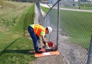

Измерить удельное сопротивление земли можно прибором (измерителем заземлений) типа МС-08 (или другим подобным) методом четырех электродов. Измерение следует проводить в теплое время года.
Прибор работает по принципу магнитоэлектрического логометра. Прибор содержит две рамки, одна из которых включается как амперметр, вторая как вольтметр. Эти обмотки действуют на ось прибора в противоположных направлениях, благодаря чему отклонения стрелки прибора пропорциональны сопротивлению. Шкала прибора градуирована в омах. Источником питания при измерении служит генератор Г постоянного тока, приводимый во вращение от руки. На общей оси с генератором укреплены прерыватель П и выпрямитель Вп.
Принципиальная схема измерителя заземлений типа МС-07 (МС-08)
Если пропускать ток через крайние электроды, то между средними возникает разность напряжений U. Значения U в однородной земле (слое) прямо пропорциональны удельному сопротивлению р и току I и обратно пропорциональны расстоянию а между электродами: U = ρI /2πа или р = 2πaU/I = 2πaR, где R — показания прибора.
Чем больше значение а, тем больший объем земли охватывается электрическим полем токовых электродов. Благодаря этому, изменяя расстояние а, можно получить значения удельного сопротивления земли в зависимости от разноса электродов. При однородной земле вычисленное значение ρ не будет изменяться при. изменении расстояния а (изменения могут быть вследствие разной степени влажности). В результате измерений, используя зависимость ρ от расстояния между электродами можно судить о величинах удельных сопротивленийна разной глубине.
Схема измерения удельного сопротивления земли прибором МС-08
Измерение следует производить в стороне от трубопроводов и других конструкций и частей, которые могут исказить результаты.
