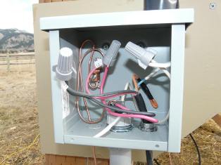

Соединение проводов в ответвительных коробкахБольшинство людей, которые каким-либо образом связаны с техникой, проводами и пайкой, скажет, что наиболее ненадежными и непростыми являются места соединений проводов. Особенно хорошо это знают те, кто организуют наружное или декоративное освещение, выполняют электромонтажные работы и т.д. Соединение плоских проводов выполняется исключительно в металлических или пластмассовых ответвительных (распределительных) коробках. Причем для проводки, выполненной скрытым способом, используют стальные коробки с обкладкой из изолирующего материала внутри. А для открытой или скрытой проводки (сечение до 4 мм2) – ответвительные коробки из пластмассы.
Как и прокладка кабеля в земле требует специальных подготовительных мероприятий, так и для ввода проводов в коробку необходимо сделать разрез разделительного основания плоского провода по длине 100 мм. Ввод проводов осуществляется через специальное отверстие или же в удаленные тонкие участки стенок коробки (подпрессовки). Соединение проводов в ответвительных коробкахСледует отметить, что электромонтаж проводов в коробках без зажимов выполняется пайкой, опрессовкой или сваркой. Одним из самых перспективных способов соединения жил считается опрессовка. С ее помощью получают не только механически прочный, но и электрически надежный контакт. При этом место соединения проводов заключается в специальную металлическую гильзу и сжимается пресс-клещами.
Если же необходимо выполнить соединение проводов в ответвительной (распределительной) коробке с болтовым зажимом, то необходимо произвести ряд последовательных действий. Прежде всего, необходимо вырезать разделительное основание длиной 100мм на концах провода. Через специальные отверстия провод вводится в коробку, при этом рекомендуется оставлять запас проводов не менее 50 мм. Для соединения потребуется жила длиной, равной диаметру контактного винта. С конца жилы снимается изоляция длиной, достаточной для того, чтобы сделать кольцо вокруг контактного винта (рекомендуется зачистить на 2-4 мм больше). Далее подготовленную жилу сгинают клещами для соединения под контактный винт, плотно прижимают кольцо из жилы к пластине с помощью винта. В случае, если ответвительная коробка не содержит зажимов, то зачищенные и подготовленные концы жилы вводят в коробку, плотно скручивают, покрывают канифолью и пропаивают. Место пайки изолируют несколькими слоями изоленты и одевают специальный колпачок из пластмассы, который защитит место соединения от воздействия влаги.
