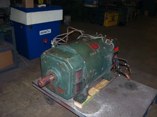

Как измерить сопротивление обмоток двигателя постоянного токаИзмерение сопротивления обмоток двигателя постоянного тока является весьма важным элементом проверки двигателей, так как по результатам измерения судят о состоянии контактных соединений обмоток (паек, болтовых, сварных соединений).
Измерение сопротивления обмоток двигателя постоянного тока производят одним из следующих методов: амперметра - вольтметра, одинарного или двойного моста и микроомметром. Необходимо помнить о некоторых особенностях измерений сопротивления обмоток двигателей постоянного тока.

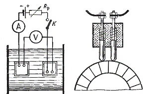

2. Сопротивление обмотки якоря измеряют по методу амперметра - вольтметра с использованием специального двухконтактиого щупа с пружинами в изоляционной рукоятке.
Измерение сопротивления якоря двигателя постоянного тока с помощью двухконтактного щупа
Как измерить сопротивление обмоток двигателя постоянного токаИзмерение сопротивления проводят следующим образом: к пластинам коллектора неподвижного якоря со снятыми щетками поочередно подводят постоянный ток от хорошо заряженной батареи напряжением 4 - 6 В. Между пластинами, к которым подводится ток, измеряют падение напряжения с помощью милливольтметра.
Искомая величина сопротивления одной ветви якоря двигателя постоянного тока:
Аналогичные измерения проводят для всех остальных пластин коллектора двигателя. Значения сопротивлений между каждыми соседними пластинами не должны отличаться друг от друга более чем на 10% от номинального значения (при наличии у двигателя постоянного тока уравнительной обмотки отличие может достигать 30%).
