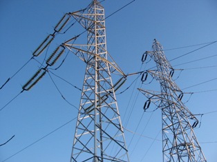

При нормальных атмосферных условиях электрическая прочность воздушных промежутков относительно невелика (в однородном поле при межэлектродных расстояниях около 1 см ? 30 кВ/см). В большинстве изоляционных конструкций при приложении высокого напряжения создается резконеоднородное электрическое поле. Электрическая прочность в таких полях при расстоянии между электродами 1-2 м составляет приблизительно 5 кВ/см, а при расстояниях 10-20 м снижается до 2,5-1,5 кВ/см. В связи с этим габариты воздушных ЛЭП и РУ при увеличении номинального напряжения быстро возрастают.
изоляция воздушной линии электропередачи
Целесообразность использования диэлектрических свойств воздуха в энергетических установках разных классов напряжения объясняется меньшей стоимостью и сравнительной простотой создания изоляции, а также способностью воздушной изоляции полностью восстанавливать электрическую прочность после устранения причины пробоя разрядного промежутка.
Для внешней изоляции характерна зависимость электрической прочности от метеорологических условий (давления p, температуры Т, абсолютной влажности Н воздуха, вида и интенсивности атмосферных осадков), а также от состояния поверхностей изоляторов, т.е. количества и свойства загрязнений на них. В связи с этим воздушные изоляционные промежутки выбирают так, чтобы они имели требуемую электрическую прочность при неблагоприятных сочетаниях давления, температуры и влажности воздуха.
Электрическую прочность вдоль изоляторов наружной установки измеряют в условиях, соответствующих разным механизмам разрядных процессов, а именно, когда поверхности изоляторов чистые и сухие, чистые и смачиваются дождем, загрязнены и увлажнены. Разрядные напряжения, измеренные при указанных состояниях, называю соответственно сухоразрядными, мокроразрядными и грязе- или влагоразрядными.
