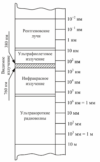

Основными характеристиками электромагнитного излучения принято считать частоту и длину волны. Длина волны зависит от скорости распространения излучения. Скорость распространения электромагнитного излучения в вакууме равна скорости света, в других средах эта скорость меньше.
Особенностями электромагнитных волн c точки зрения теории колебаний и понятий электродинамики являются наличие трёх взаимноперпендикулярных векторов: волнового вектора, вектора напряжённости электрического поля E и вектора напряжённости магнитного поля H.
Спектр электромагнитных излучений
Виды электромагнитного излученияЭлектромагнитные волны — это поперечные волны (волны сдвига), в которых вектора напряжённостей электрического и магнитного полей колеблются перпендикулярно направлению распространения волны, но они существенно отличаются от волн на воде и от звука тем, что их можно передать от источника к приёмнику в том, числе и через вакуум.
Общим для всех видов излучений является скорость их распространения в вакууме, равная 300 000 000 метров в секунду.
Электромагнитные излучения характеризуются частотой колебаний, показывающих число полных циклов колебаний в секунду, или длиной волны, т.е. расстоянием, на которое распространяется излучение за время одного колебания (за один период колебаний).
Частота колебаний (f), длина волны (λ) и скорость распространения излучения (с) связаны между собой соотношением:с = f λ.
Электромагнитное излучение принято делить по частотным диапазонам. Между диапазонами нет резких переходов, они иногда перекрываются, а границы между ними условны. Поскольку скорость распространения излучения постоянна, то частота его колебаний жёстко связана с длиной волны в вакууме.
Ультракороткие радиоволны принято разделять на метровые, дециметровые, сантиметровые, миллиметровые и субмиллиметровые или микрометровые. Волны с длиной λ длиной менее 1 м (частота более 300 МГц) принято также называть микроволнами или волнами сверхвысоких частот (СВЧ).
Инфракрасное излучение — электромагнитное излучение, занимающее спектральную область между красным концом видимого света (с длиной волны 0,74 мкм) и микроволновым излучением (1-2 мм).
Инфракрасное излучение занимает самую большую часть оптического спектра. Инфракрасное излучение также называют «тепловым» излучением, так как все тела, твёрдые и жидкие, нагретые до определённой температуры, излучают энергию в инфракрасном спектре. При этом длины волн, излучаемые телом, зависят от температуры нагревания: чем выше температура, тем короче длина волны и выше интенсивность излучения. Спектр излучения абсолютно чёрного тела при относительно невысоких (до нескольких тысяч Кельвинов) температурах лежит в основном именно в этом диапазоне.

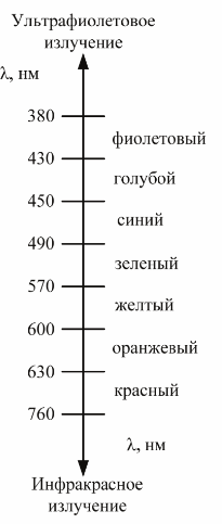

Видимый свет представляет собой сочетание семи основных цветов: красного, оранжевого, желтого, зеленого, голубого, синего и фиолетового.Перед красными областями спектра в оптическом диапазоне находятся инфракрасные, а за фиолетовыми - ультрафиолетовые. Но не инфракрасные, не ультрафиолетовые не видимы для человеческого глаза.

В природе мы чаще всего встречаемся е телами, излучающими свет сложного спектрального состава, состоящего из воли различной длины. Поэтому энергия видимых излучений воздействует на светочувствительные элементы глаза и производит неодинаковое ощущение. Это объясняется разной чувствительностью глаза к излучениям с различными длинами волн.
Видимая часть спектра лучистого потока

Жёсткие лучи. Границы областей рентгеновского и гамма-излучения могут быть определены лишь весьма условно. Для общей ориентировки можно принять, что энергия рентгеновских квантов лежит в пределах 20 эВ — 0,1 МэВ, а энергия гамма-квантов — больше 0,1 МэВ.
Ультрафиолетовое излучение (ультрафиолет, УФ, UV) — электромагнитное излучение, занимающее диапазон между видимым и рентгеновским излучением (380 — 10 нм, 7,9×1014 — 3×1016 Гц). Диапазон условно делят на ближний (380—200 нм) и дальний, или вакуумный (200—10 нм) ультрафиолет, последний так назван, поскольку интенсивно поглощается атмосферой и исследуется только вакуумными приборами.
