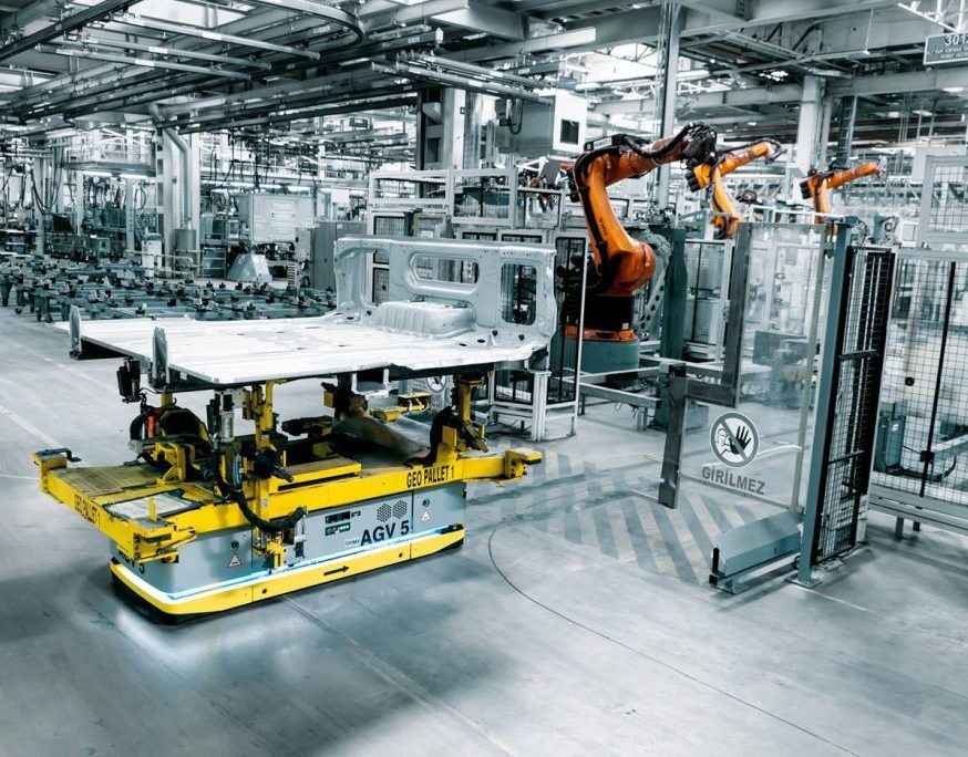

Гибкая производственная система (ГПС) организует управление различными типами транспорта по принципу иерархической многоуровневой структуры.
На верхнем уровне находится главный диспетчер системы управления ГПС, который формирует общий план производства, определяет последовательность обработки деталей, рассчитывает сроки выполнения заказов и формирует транспортные задания.
На промежуточном уровне функционирует система управления парком автоматизированных тележек, которая переводит общие транспортные задания в конкретные команды для отдельных автоматизированных управляемых транспортных средств (AGV), оптимизирует маршруты и распределяет нагрузку между тележками. Параллельно работают локальные системы управления конвейерными и подвесными транспортёрами, координирующие их движение и синхронизирующие с работой загружающих и разгружающих устройств.
На нижнем операционном уровне расположены сами транспортные устройства – AGV, конвейеры, подвесные системы и роботизированные манипуляторы, которые получают команды от своих управляющих систем и передают информацию о статусе выполнения обратно в систему управления.
Функциональное разделение между видами транспорта
В оптимально спроектированной ГПС каждый тип транспорта выполняет специфическую роль, определяемую его технологическими характеристиками и экономической целесообразностью.
Автоматизированные тележки (AGV) служат основным средством межцеховых перевозок, обеспечивая гибкую маршрутизацию грузов между удалённых друг от друга рабочих станций, промежуточными буферными складами и цехами. Благодаря возможности программного переопределения маршрутов, AGV идеально подходят для переменчивых производственных сценариев, когда требуется частая смена типов обрабатываемых деталей или перекомпоновка производственного потока. Они обеспечивают высокую гибкость, хотя производительность одной тележки относительно невысока.
Конвейерные системы применяются для организации непрерывных производственных потоков, когда необходимо транспортировать однотипные лёгкие детали в больших объёмах по заранее определённым маршрутам. Конвейеры обеспечивают максимальную производительность при минимальных энергетических затратах, однако их установка требует капитальных инвестиций и их целесообразно применять только для стабильных долгосрочных производственных программ. На современных ГПС конвейеры часто соединяют несколько рабочих станций в локальные высокопроизводительные подсистемы.
Подвесные транспортёры решают специфическую задачу вертикального перемещения грузов между этажами предприятия или между различными уровнями многоярусных рабочих зон. Они экономят полезную площадь производственного помещения, так как направляющие проходят под потолком, и обеспечивают безопасное перемещение тяжёлых грузов по вертикали. Система управления подвесными транспортёрами синхронизирует их работу с работой AGV, предотвращая конфликты доступа к погрузочно-разгрузочным точкам.
Роботизированные манипуляторы устанавливаются непосредственно на рабочих станциях или между близкорасположенными станциями для выполнения операций по передаче деталей, ориентированию заготовок, загрузке и разгрузке приспособлений. Они работают в тесной координации с основными станками и конвейерными системами, обеспечивая непрерывный поток деталей без возможности блокирования или сбоев в синхронизации.
